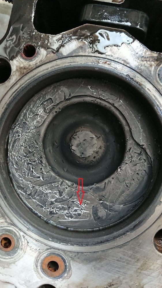

mthoms Svart 13.Juni.2018 Link til dette innlegget Svart 13.Juni.2018 Nogle ting kan vi måske blive kloge på ... Den skive, som utvivlsomt har været i cylinderen, kan da ikke være kommet ind i motoren under gang. Hvem kan se en skive blive suget ind i cylindren, lægge sig til rette fladt på toppen af stemplet for derefter at blive presset op i topstykket og lave et næsten perfekt aftryk? Enten har den ligget der fra dag 1, som DieselDahl foreslår, eller den er faldet ind i cylinderen i forbindelse med andet arbejde; og det sidste er meget lidt sansynligt da motoren ifølge trådstarter knapt har været rørt. Desuden ved vi faktisk ikke om skaderne på cylinderen, altså revnerne i cylindervæggen, er sket på samme tidspunkt som skaderne i topstykket; som jeg ser billederne, er mærkerne fra fremmedlegemet nemlig ikke "friske" men derimod sodet i samme grad som resten af topstykket (jeg ser bort fra mærkerne efter en skruetrækker på toppen af stemplet), og motoren vil sagtens kunne gå så længe der kun er hakker i stempel og top. En plausible teori er, at den skive har ligget der fra produktionstidspunktet, er blevet hakket til krymmel og ført bort med udstødningen (det har sagt underligt de første par sekunder eller fem). Cylindervæggen kan undervejs have fået "et slag" af stemplet; stemplet må vel kæntre bare en lille smule når der ikke er plads til at køre i top, fordi der ligger en skive i vejen. Med tiden er cylindervæggen så revnet igennem. Sitér dette innlegget Link to post
Komodo Svart 13.Juni.2018 Link til dette innlegget Svart 13.Juni.2018 Kayb skrev for 23 timer siden: På dette bildet ser det ut som om det er en sirkel av ca. samme diameter som avtrykket i forsenkningen i stempelet. Kan du legge ut et bilde av et av de friske stemplene? Sitér dette innlegget Draco 20 blir jolle Skroggjennomføringer og materialkvalitet DIY Badeplattform DIY Anker i syrefast Link to post
Cato Svart 13.Juni.2018 Link til dette innlegget Svart 13.Juni.2018 Om du måler merket etter "skiva" i toppen med skyvelær kan du kanskje komme nærmere et svar på hvor gjenstanden har kommet fra/hørt hjemme. Kan jo se ut som den kunne passet godt på en topplokksbolt. Har det vært skiftet toppakning ? Sitér dette innlegget Link to post
VannTro Svart 13.Juni.2018 Link til dette innlegget Svart 13.Juni.2018 Her er det forsenkning(stor) i stempelet der utblåsnings-ventilen kommer ned og en noe mindre der innsugnings-ventilen kommer ned. jeg kan aldri i verden tenke med at dette er noe fremmedlegeme som har ligget der siden 2008(360 timers gange) og at noe skal komme inn fra høytrykkdyse kan jeg heller ikke forstå. Der er det ikke noe som kan løsne å komme inn. Eneste mulige vei er vel innsuget og via innsugnings-ventil selv om det også høres merkelig ut. Her er split-tegning hvor man ser stempelets utforming. Sitér dette innlegget Medlem av: KNBF - RS - Holmestrand Båtforening - Holmen Motorbåtforening - Norsk Trawler Klubb - Clipper Klubben Båthistorikk fra 1975: Pioner 11(med rør-ramme) - 3hk Evinrude Yachtwin / 1979 Pioner 8 - 4 hk Johnson / 1983 With 300 Dromedille - 35hk Evinrude / 1979 Viksund 27 Columbi - Yanmar 3QM30 30hk / 1977 Marex 23 DC - Mercruiser 319D 180hk / 2005 Askeladden 525 Excel - Mariner 90 2-takt / 1987 Fjord 880 AC - FordSabb 2728T / 2011 Clipper 36 Sedan - Cummins QSB 5.9 230hk. Link to post
navid Svart 13.Juni.2018 Link til dette innlegget Svart 13.Juni.2018 navid skrev for 23 timer siden: På bildet av ventilene, så ser det ut for meg, som at venstre ventil er helt uskadet, mens den høyre er skadet. Har den venstre blitt byttet etter at skaden oppstod? Du får ta en titt på den uskadet ventilen og se om du finner sår på den også... Har du inspisert ventilen til venstre om det er sår eller skader på den? Radien på skaden i stemplet merket med rød pil stemmer vel heller dårlig med radien på skiveavtrykket. Jeg misstenker at radien passer bedre med en ventil. Finner du ikke sår eller skader på venstre ventil, så er min teori at ventilen har blitt skiftet, grunnet ventilhavari. Sitér dette innlegget Link to post

Kayb Svart 13.Juni.2018 Emnestarter Link til dette innlegget Svart 13.Juni.2018 MajorAndy skrev for 6 timer siden: Utroligt så meget motorkompetence, der er herinde! Jeg er meget imponeret!! Selv er jeg helt blank på dette, så jeg vil begrænse mine gætterier til to ting: I mineøjne ser det ud som om aftrykket i toppen har stort set samme dimensioner som hullet herunder? Sidder der normalt skiver her? Og kunne det tænkes, at der enten er tale om en motorombytning eller en motor, der tidligere har stået stille i længere tid (måske som følge af en større reparation?...?) når vi ved, at den kun har gået 360 timer på ti år? Det er ingen skive der du viser med pil. Der ligger topp pakning. ? Sitér dette innlegget Link to post

W_Bora Svart 13.Juni.2018 Link til dette innlegget Svart 13.Juni.2018 Det kan jo kanskje være en knekt stempel ring som har funnet veien opp. Uansett veldig kjedelig! Sitér dette innlegget Link to post
Kayb Svart 13.Juni.2018 Emnestarter Link til dette innlegget Svart 13.Juni.2018 W_Bora skrev for 2 timer siden: Det kan jo kanskje være en knekt stempel ring som har funnet veien opp. Uansett veldig kjedelig! Det kan det godt være. Høres ikke når jeg dreier på motor. Men hvis det har vært slik en stund så vil ikke det høres nå.. Sitér dette innlegget Link to post
DieselDahl Svart 13.Juni.2018 Link til dette innlegget Svart 13.Juni.2018 Var det tegn til lekkasje i toppakning? Jeg tenker at hvis dette fremmedlegemet har klart å gjøre skade nok til å få vann inn i sylinderen så er det nok til å sprenge denne ved start, derav sprekkene. Sitér dette innlegget Link to post
Hulda Svart 13.Juni.2018 Link til dette innlegget Svart 13.Juni.2018 Ja, men da går også gjerne råden. Har sett noen rådehavarier grunnet 'væskeslag'. Mye mulig. Sitér dette innlegget Link to post
Kayb Svart 14.Juni.2018 Emnestarter Link til dette innlegget Svart 14.Juni.2018 DieselDahl skrev for 6 timer siden: Var det tegn til lekkasje i toppakning? Jeg tenker at hvis dette fremmedlegemet har klart å gjøre skade nok til å få vann inn i sylinderen så er det nok til å sprenge denne ved start, derav sprekkene. Klarte ikke å se noen tydelig tegn på lekkasje i topp pakning, men at det må ha vært en lekkasje siden det var olje i kjølevannet og vann i olja Sitér dette innlegget Link to post

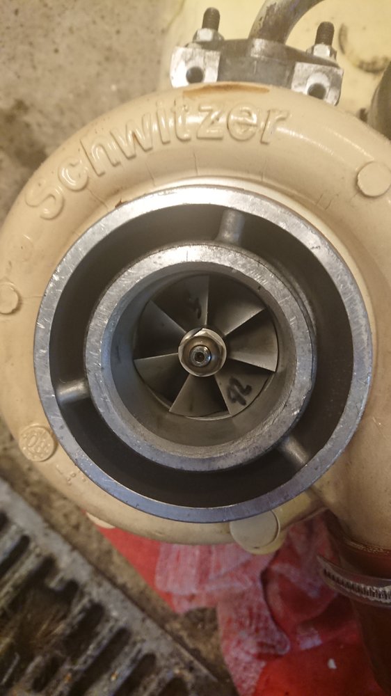

Autofil Svart 14.Juni.2018 Link til dette innlegget Svart 14.Juni.2018 At det skal være noen skive som har ligget løst der inne i 10 år er umulig! ;) Syntes bildene var såpass spesielle at jeg også sendte en link til denne tråden til en kjenning for å høre hva han trodde. Sier meg nok enig med ham i at dette har kommet utenfra og da må du i alle fall se over turboen din, det må jo nesten være den mest opplagte synderen. Ser du brukte få timer som argument for å handle denne båten, personlig så ville jeg vært mer skeptisk når den har gått så lite. Ingen båtmotor har godt av så lite som 30 timers bruk hvert år ;) Vår båt med samme motor passerer vel 1000 timer i sommer (motor lagd i desember 2007, båt sent 2008 og solgt/tatt i bruk 2009). Uansett, håper du finner årsaken og at du får sammen motoren raskt så ikke hele sesongen er spolert! Lykke til!! :) Sitér dette innlegget Link to post

Kayb Svart 16.Juni.2018 Emnestarter Link til dette innlegget Svart 16.Juni.2018 Autofil skrev On 14.6.2018 at 19.37: At det skal være noen skive som har ligget løst der inne i 10 år er umulig! ;) Syntes bildene var såpass spesielle at jeg også sendte en link til denne tråden til en kjenning for å høre hva han trodde. Sier meg nok enig med ham i at dette har kommet utenfra og da må du i alle fall se over turboen din, det må jo nesten være den mest opplagte synderen. Ser du brukte få timer som argument for å handle denne båten, personlig så ville jeg vært mer skeptisk når den har gått så lite. Ingen båtmotor har godt av så lite som 30 timers bruk hvert år ;) Vår båt med samme motor passerer vel 1000 timer i sommer (motor lagd i desember 2007, båt sent 2008 og solgt/tatt i bruk 2009). Uansett, håper du finner årsaken og at du får sammen motoren raskt så ikke hele sesongen er spolert! Lykke til!! :) Enig at man bør være skeptisk med lite timer på motor.... Det har jeg lært nå Sitér dette innlegget Link to post
Autofil Svart 16.Juni.2018 Link til dette innlegget Svart 16.Juni.2018 Har du sjekket turboen enda? Sitér dette innlegget Link to post

Kayb Svart 16.Juni.2018 Emnestarter Link til dette innlegget Svart 16.Juni.2018 Autofil skrev 1 minutt siden: Har du sjekket turboen enda? Har den i garasjen, skal vaske rent å se i dag Sitér dette innlegget Link to post

Kayb Svart 16.Juni.2018 Emnestarter Link til dette innlegget Svart 16.Juni.2018 Bilder av turbo Sitér dette innlegget Link to post
