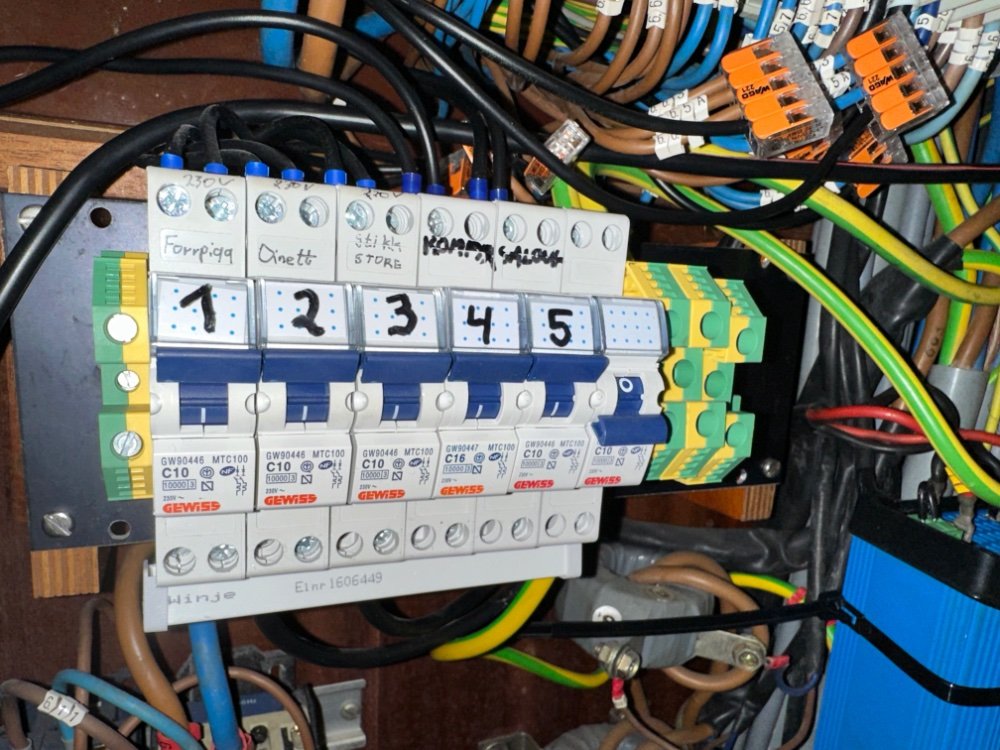

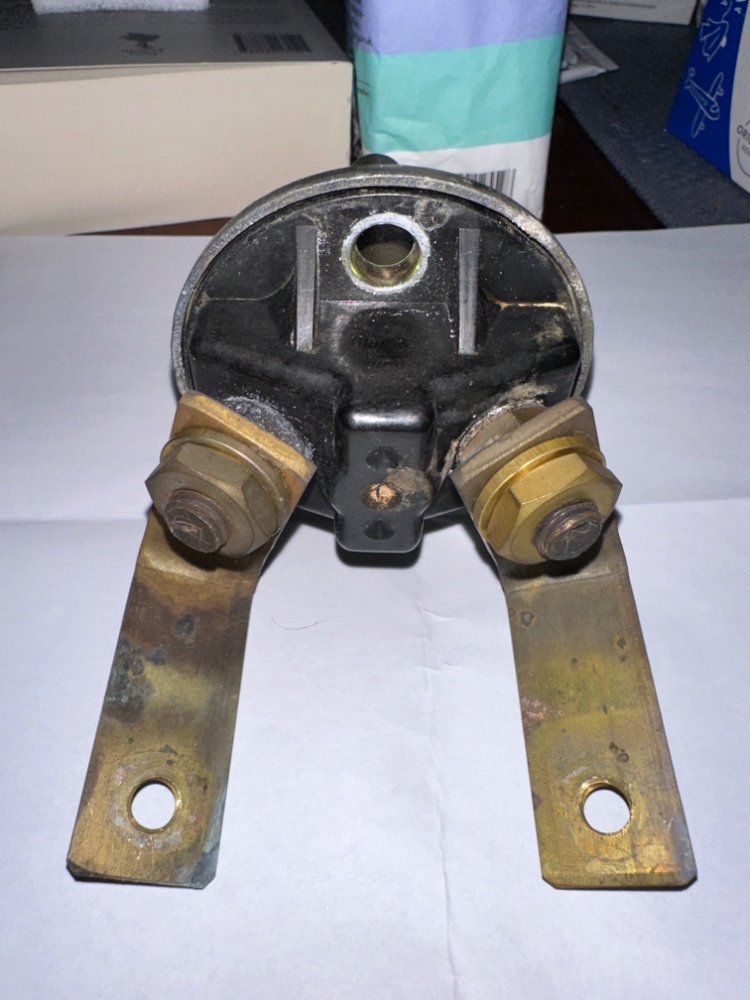

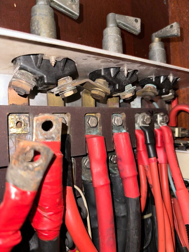

Da har vi hatt Glenn fra GR Elektro ombord igjen. Må bytte hovedstrømsbrytere. De begynner å bli slitt og det skal monteres skilletrafo.  Han ferdigstilte også jobben med nye sikringer til fordeling av kurser til 220-volts kretsen.
Er det noen som kjenner noen som har noen?
Slik som det er lagt opp her er det best å få på plass like brytere!
Ryddig og greit!
Det er ikke feil med nye sikringer!
Mvh
Chilli Solbris
  Chilli Solbris skrev On 2.2.2024 at 11.02:
Vis hele sitatet
De bryterene der så solide ut! Likte også den løsningen med lasker i massiv messing. Skikkelig Storebro-stuk :cool:
Men hva mente Glenn med at de begynner å bli slitt? En slik bryter er jo veldig enkel. Det er en fjær inni der, og så er det en lask som presses mot to kontaktpunkter. Hvis du klarer å åpne dem så kan du se om det har vært gnistdannelser på kontaktpunktene. Skjønner jo også at fjæra kan bli slakk. Men jeg ser for meg at du sliter med å finne like gode brytere igjen...

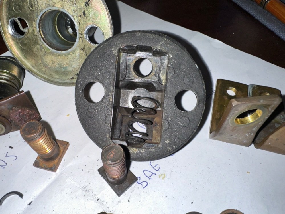

Jeg har åpnet et par av de billig-bryterne. Det er som regel bare å bore ut en pop-nagle, så rakler alt fra hverandre. Inni der sitter det en fjær som presser lasken vekk fra kontaktpunktene. Når du aktiverer bryteren så presser du fjæra sammen, og presser dermed lasken ned på kontaktpunktene.

  Komodo skrev On 2.2.2024 at 11.11:
Vis hele sitatet
Tenkte det samme her. Ofte holder det med å rette skinna litt igjen. Blir jo staslig og du får polert de opp igjen, så verdt et forsøk.

Jeg fikk @Komodo på besøk! Rakk aldri ut hil han! Gjert hva dom skjedde!???
Se neste innlegg!
Mvh
Chilli Solbris

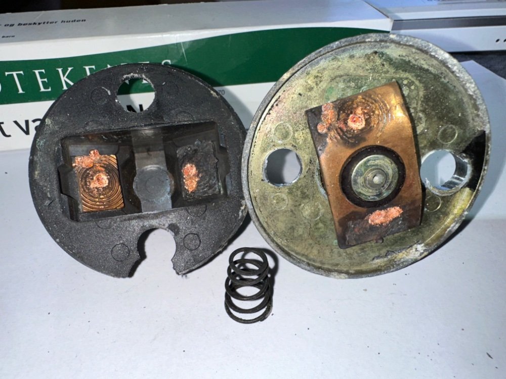

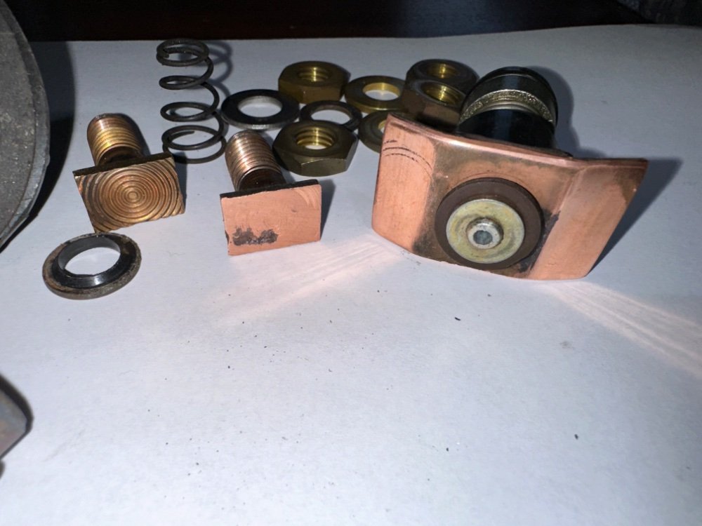

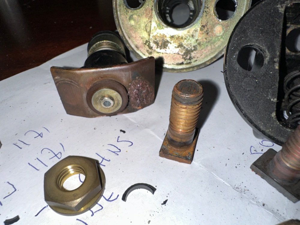

Fikk @Komodo på besøk før jeg rakk ut til han!
Han fikk tak i en drill og bor!
Solide saker!
Den skal renoveres!
Det har bært godt og varmt på den ene kontaktflaten.
Ser det bedre her.
Så skal de kontrolleres, pusses og settes sammen igjen!
Mvh
Chilli Solbris

  MYVIVERA skrev On 2.2.2024 at 16.47:
Lagt seg på slagg på kontaktflatene, er det det som er problemet?
Vis hele sitatet
Nei, det har slått gnister, og til slutt har det blitt brente kontaktflater som har gjort at motstanden har blitt så høy at det har blitt lokal varmgang. Har nok stått en heftig stikkflamme ut akkurat her.

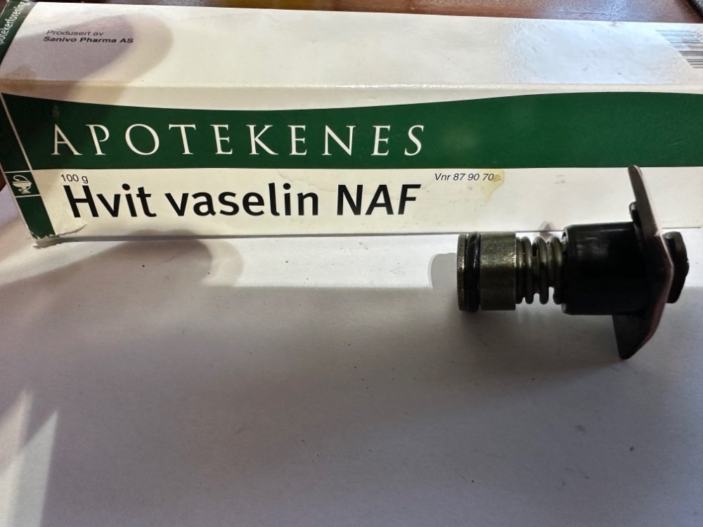

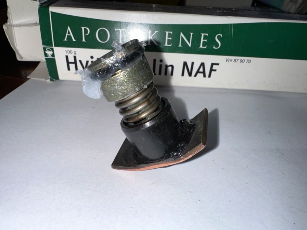

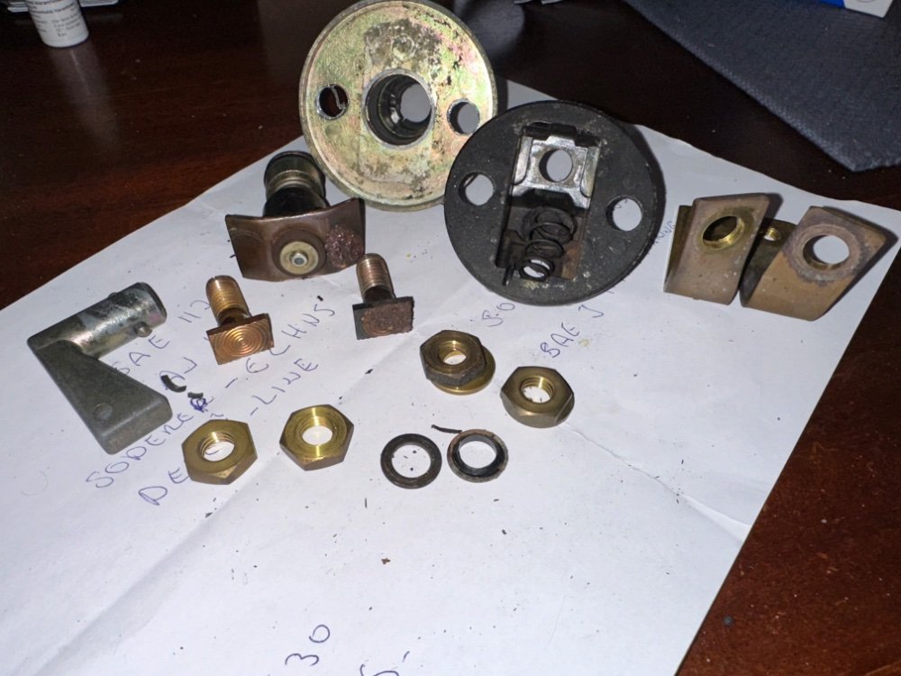

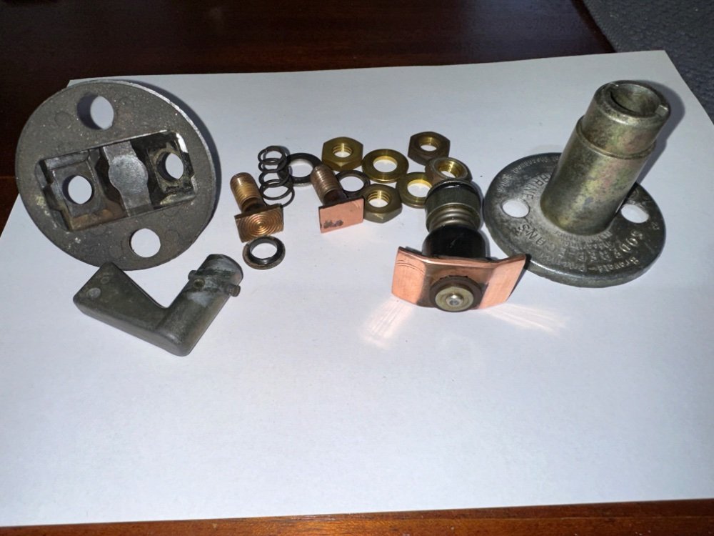

Da var bryter nr 1 ferdig renovert med mesterlig hjelp fra @Komodo!
Helt herlig med ting som virker!?
Disse er ikke fortrinnet.
Så skal det sammen igjen!
Syrefri vaselin slik at kontaktor går silkemykt.
På plas og i orden!
Solid forankring!

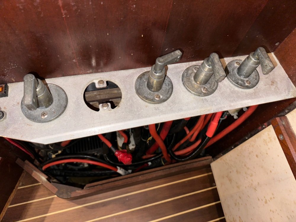

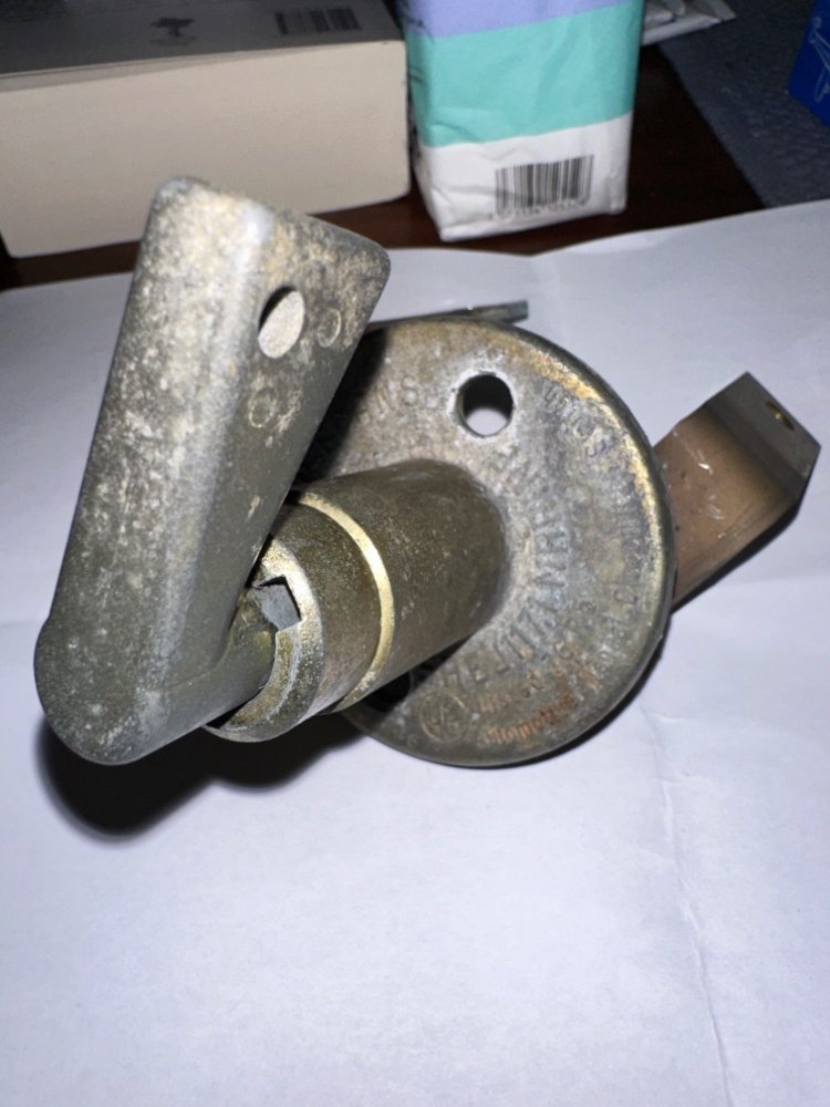

Bryter nr to lot seg ikke slå av! Det var den til babord motor. Overmoden for renovering!
Spørs om det ikke blir en tur i dreiebenken hos @Komodo dette også!
Eventuelt en ny. Det blir dom @Komodo sier i så fall!
