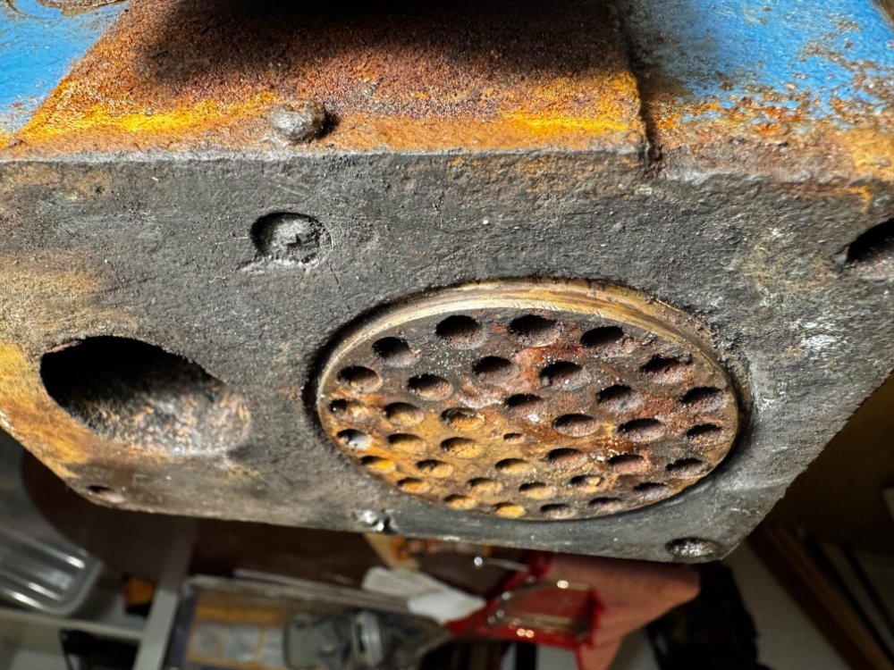

Dette er virkelig en god eldre klassiker, men fremdeles aktuell! Lærerikt og til tider veldig underholdende lesning😄. Takk særlig til Lars H, Hulda, og alle andre som bidro og delte, og har gitt oss andre mot og håp! Er i samme situasjon som Lars H var i. Rustvann i motorrommet som kom fra dårlig pakning mellom eksosbend og manifold på en Solé diesel mini 17. To skruer som knakk og umulig å få ut. Gammelt kobber(pasta?) mellom syrefast bend og manifold og gravende korrosjon i manifold, særlig rundt varmeveksler, som også sitter dønn. Det går i retning komplett ny manifold, bend og varmeveksler.  Erfaringen tilsier at bend og manifold bør sjekkes mye oftere. Gammel manifold har ikke anode, men det har nye modeller nå. Hadde kanskje redusert korrosjonen. IMG_7126.jpeg.33f02b5efc3e23e23848416aeb0183bd.jpeg
