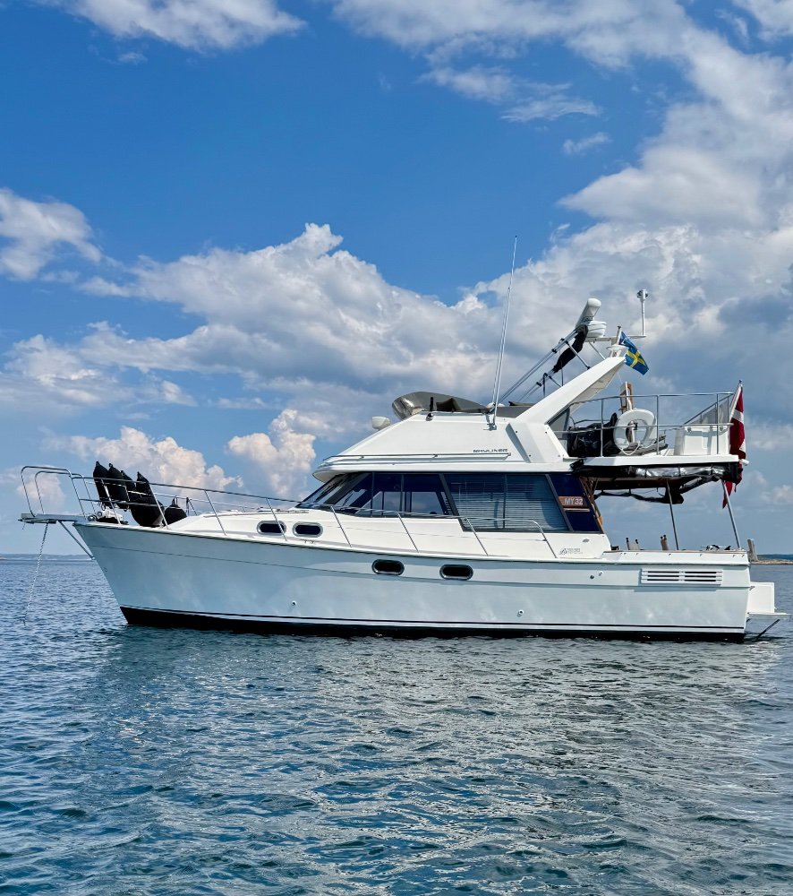

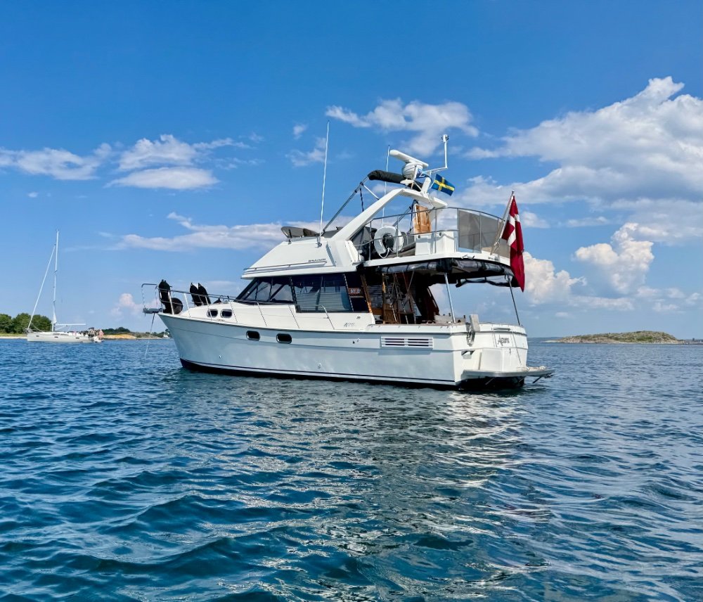

pam Svart 26.August Emnestarter Link til dette innlegget Svart 26.August Det er vel tid til en lille update, og alt for sent nu hvor sæsonen så småt går på hæld. Sommeren blev med tur på Hvaler, og masser af sol. Søsætningen i maj var spennende med test af de nye flaps mv. En del detaljer fremgår af denne video, hvor man også kan se de nye flaps Anyway med kurs mod nord i starten af juli var det ikke just det gode vejr der indledte sommerferien.... Det blev heldigvis bedre fra Torekov og op. og 3 ugers togt i godt sejlervejr Slutter af med et par billeder fra ankerpladsen ud for Koster - toppen kan man kun sige, og man aner de kraftige regn-byger i baggrunden. Det skulle gerne blive tid til nogle flere ture inden båden skal op tænker jeg, for syntes sommeren er gået lige lovlig fort i år... Sitér dette innlegget Hilsen Peter Prosjekttråd Bayliner 3288 Motoryacht Tidligere prosjekter Prosjekttråd Nidelv 26 og endnu ældre prosjekttråd findes her Projekttråd Skilsø 23 HT ja, ja - jeg kommer fra Danmark. skilsoboats på youtube Link to post
Chilli Solbris Svart 26.August Link til dette innlegget Svart 26.August Herlige videoer!! Det er en fin båt dere har! Ser jo ny ut!!!😃😃😃 Sitér dette innlegget Mvh Chilli Solbris Båtlivet gir meg de største gleder! Og de største sorger!😂 Trenger du noe? www.solbrismaritime.no Link to post

hanto1 Svart 28.August Link til dette innlegget Svart 28.August Båten er jo bedre enn ny, hvordan fungerte det med flaps, er baugen lavere nå ? Sitér dette innlegget Link to post
