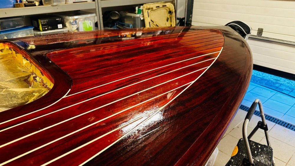

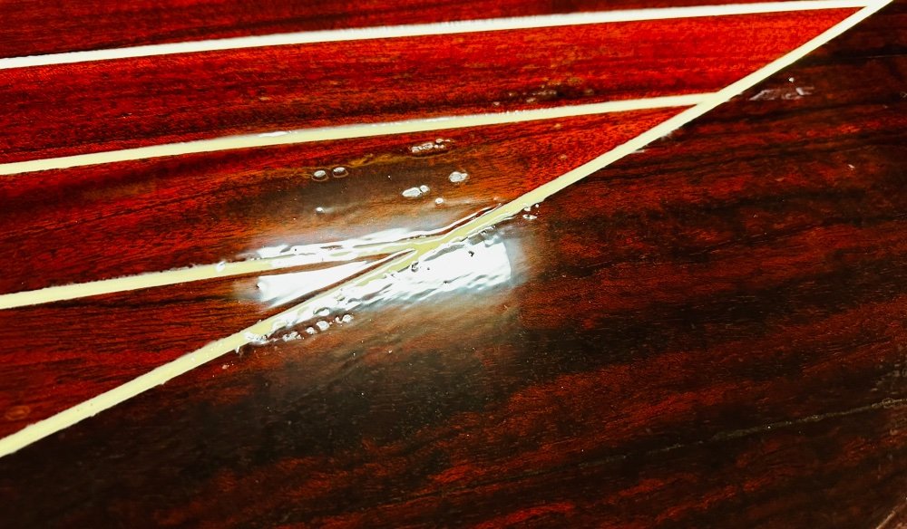

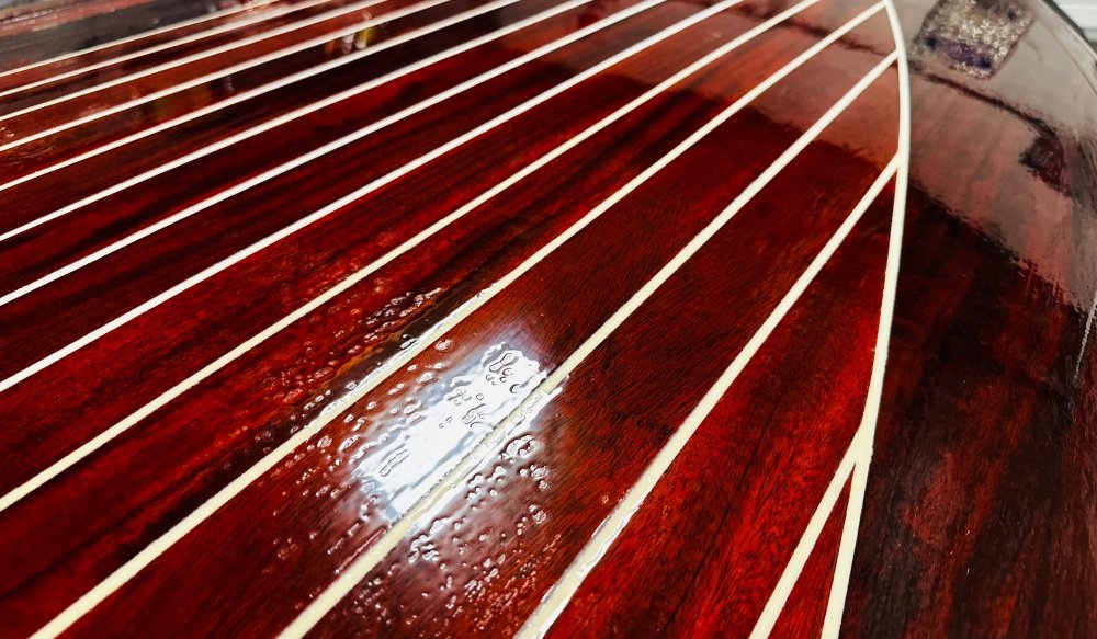

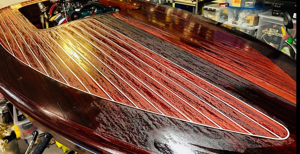

Buster L Mercury Svart 4.August.2025 Emnestarter Link til dette innlegget Svart 4.August.2025 Takk takk karer. 👍 Ja hadde jeg visst om 207 herder før så hadde jeg kjøpt det tidligere. Jeg sliter fortsatt med amine blush etter tre runder med vask pluss aceton enkelte plasser. Finnes det bedre og dyrere epoxy enn west system, eller er det dumt å bytte midt i prosessen? Sitér dette innlegget Link to post
Faxen Svart 4.August.2025 Link til dette innlegget Svart 4.August.2025 Du må være petimeter de lux. Sitér dette innlegget Fairline Mirage 29 er solgt. Link to post
Hakkannen Svart 4.August.2025 Link til dette innlegget Svart 4.August.2025 Buster L Mercury skrev for 7 timer siden: Jeg sliter fortsatt med amine blush etter tre runder med vask pluss aceton enkelte plasser. Finnes det bedre og dyrere epoxy enn west system, eller er det dumt å bytte midt i prosessen? Ja, kan nesten se det på bildene at du har fått en del voksutfellinger her og der. Du får det rett og slett ikke vekk, selv med litt Zalo i det varme vannet? Ville brukt en stiv skurebørste eller en slik firkantet politisk korrekt ved vaskingen. Aceton tar ikke amine blush. Så lenge forrige lag med epoksy er herdet er det for så vidt det samme hvilken epoksy du fortsetter med. Men plages du med mye amine blush kunne det nok som sagt ha hjulpet med herder 207, den kan du blande med basen du har fra før (West System 105 resin), men da i forholdet 1:3 (mot 1:5 som med herder 205 og 206. Sitér dette innlegget Link to post

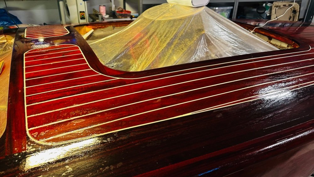

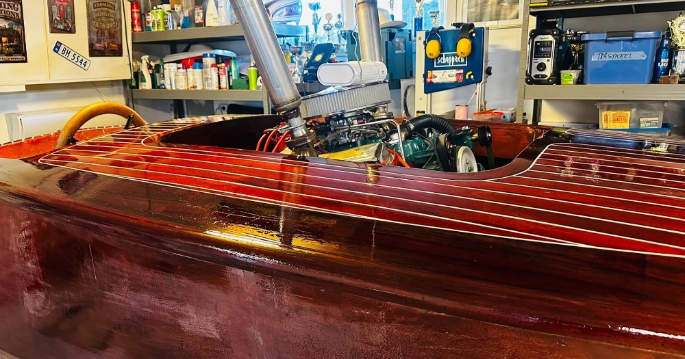

Buster L Mercury Svart 7.August.2025 Emnestarter Link til dette innlegget Svart 7.August.2025 Litt mer bilder. Sitér dette innlegget Link to post
Hakkannen Svart 7.August.2025 Link til dette innlegget Svart 7.August.2025 Det gjør seg med nater😀👍 Sitér dette innlegget Link to post

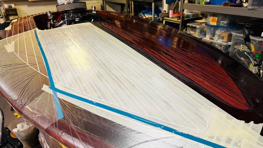

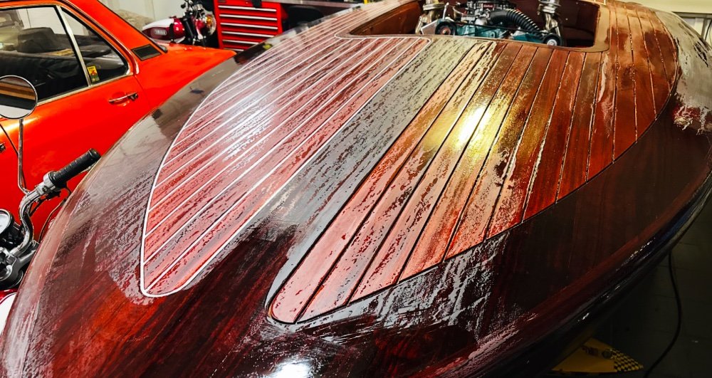

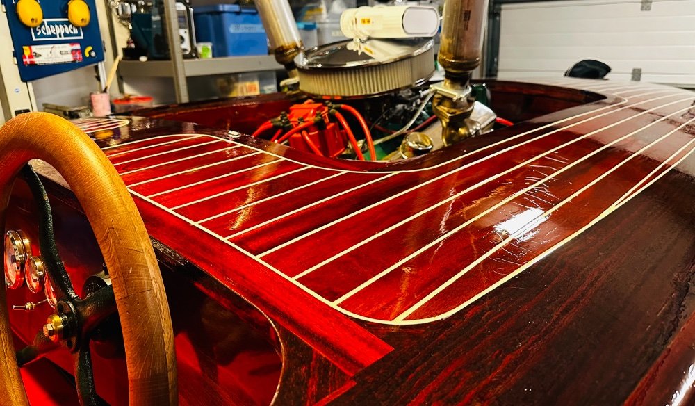

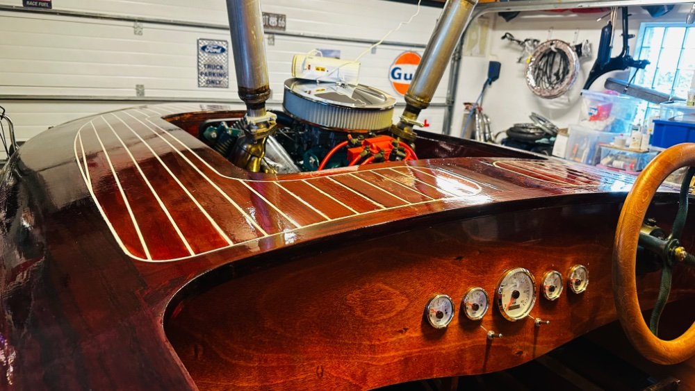

Buster L Mercury Svart 27.September.2025 Emnestarter Link til dette innlegget Svart 27.September.2025 Litt mer bilder. Går sakte framover. Sitér dette innlegget Link to post
Honduras Svart 27.September.2025 Link til dette innlegget Svart 27.September.2025 Blir snasent.. 😎👍 Sitér dette innlegget * Prosjekt Glen-L Squirt * Prosjekt Lagringsstativ påhengsmotor * Prosjekt 4 fot vugge Link to post

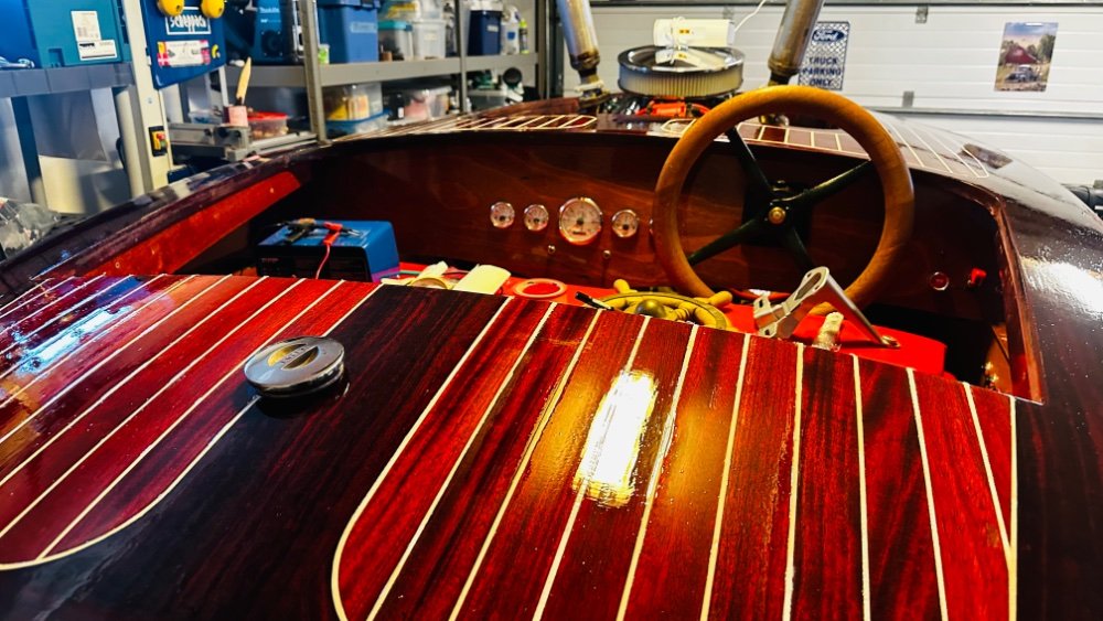

Buster L Mercury Svart 3.Oktober.2025 Emnestarter Link til dette innlegget Svart 3.Oktober.2025 Sitér dette innlegget Link to post

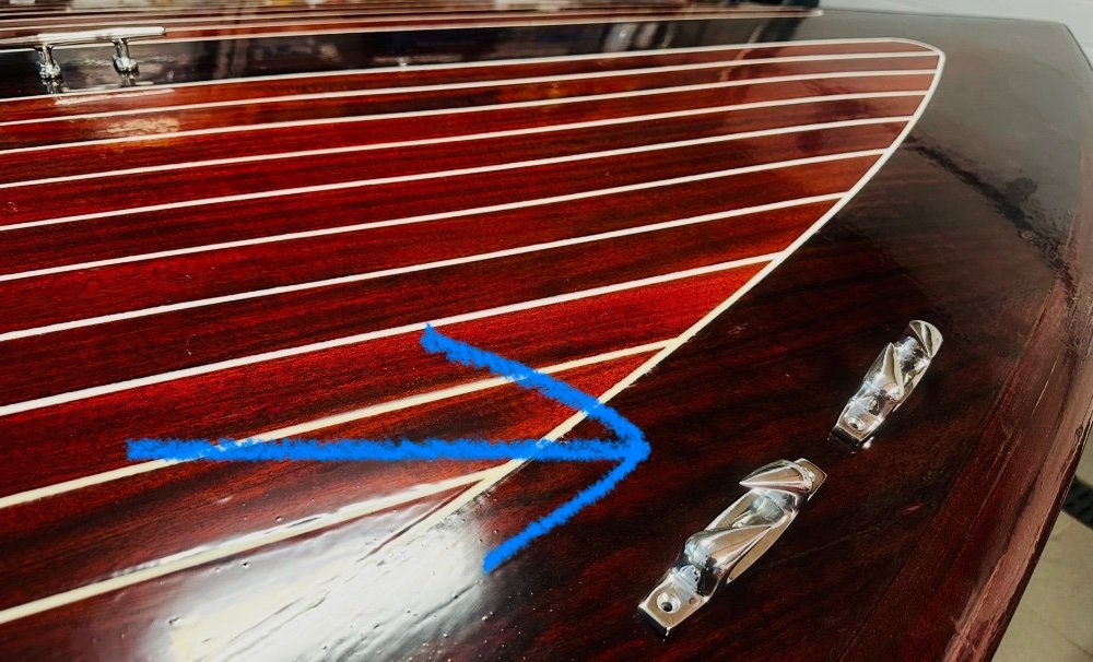

Buster L Mercury Svart 9.Oktober.2025 Emnestarter Link til dette innlegget Svart 9.Oktober.2025 God kveld. Hvilken av disse to skal stå på styrbord og babord side. Jeg vet ikke hva de heter på norsk men på engelsk heter de bow chocks. De er speilvendte. Sitér dette innlegget Link to post
enslagsgjest Svart 9.Oktober.2025 Link til dette innlegget Svart 9.Oktober.2025 Halegatt. Ser ut som den fremste skal være på styrbord. Sitér dette innlegget Jeg er en slags gjest Link to post
