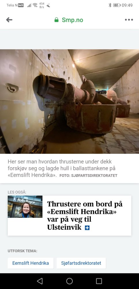

Chiefengineer Svart 13.April.2021 Link til dette innlegget Svart 13.April.2021 Dette er riggthrustere med en vekt på 60 tonn hver. Klart det kan skape svært store utslag på stabiliteten når flere slike begynner å flytte å seg ukontrollert under dekk. Sitér dette innlegget Link to post

tilplan Svart 13.April.2021 Link til dette innlegget Svart 13.April.2021 (redigert) Ser masse stropper på last på dekk, men ikke noe under dekk. Er det bare meg som ikke ser det? Kan jo også være fjernet før bildene ble tatt. Bildene ligger også hos NRK: https://www.nrk.no/mr/se-bilder-fra-eemslift-hendrika-som-havarerte-i-norskehavet-1.15452275 Redigert 13.April.2021 av tilplan (see edit history) Sitér dette innlegget Link to post
Komodo Svart 13.April.2021 Link til dette innlegget Svart 13.April.2021 Chiefengineer skrev for 3 timer siden: håper du fortsatt er av den oppfatning at kompetansen til å foreta beslutninger, og forutsetningene for å vurdere forholdene i større grad lå ute i havet på deltakende og besluttende personell involverte i aksjonen enn hos Bellona samt et lite fåtall andre kritikere sittende i sofaene i de tusen hjem. Både og. I alle fall det første, men det er jo ikke til å komme unna at enkelte eksperter sitter i sofakroken av og til også, og alle eksperter var vel ikke til stede der ute da det skjedde. Jeg opphever ikke meg selv til ekspert på dette, men det blir for dumt å si at kun de som var til stede der og da hadde ekspertkompetanse til å vurdere situasjonen. Chiefengineer skrev for 3 timer siden: I motsatt fall så konstaterer jeg at du ikke har tillit til hvordan systemet er orgainisert i Norge. Jeg har verken tillit eller mistillit til hvordan systemet er organisert i Norge av den enkle grunn at jeg ikke har inngående detaljkunnskap. Jeg overlater derfor de sterke meningene til dere som har slik kunnskap. Men jeg er ikke så naiv at jeg blindt stoler på at systemet ikke kan bli bedre, og at kapteinen, sjøfolkene og redningsetatene alltid gjør de beste vurderingene. Jeg har vært involvert i nok aksjoner til å vite at redningsberedskapen i Norge har mange hull (på andre områder enn dette). Chiefengineer skrev for 3 timer siden: Bevares, klart man må få lov til å kritisere men man må også forvente å få svar på tiltale. Helt klart. Men det er svaret på tiltale jeg reagerer på når du skriver som du gjør. Du kaster ut en generell kritikk som ikke er rettet mot noen av debattantene, og heller ikke konkret på hva du er uenig i. Chiefengineer skrev for 3 timer siden: Jeg trur hverken du eller Ugleseth ville forsøkt å borde et fartøy eller kjøre over med slepeline i en MOB-båt under disse forholdene. Antagelig. Men nå har jeg heller ikke sagt at verken jeg eller andre burde gjort det. Det eneste jeg har gjort er å applaudere forslaget til @rogeri om at en innovativ løsning for å sette sleper på et fartøy i drift måtte ha vært smart. Nettopp av den årsak du nevner, altså at det er håpløst å kjøre inntil med et annet fartøy for å få satt sleper. Dette er ikke første gang, og garantert ikke siste gang, at det er utfordring med å få satt sleper på et fartøy under drift. En løsning som reduserer risikoen for arbeidsulykker og samtidig øker muligheten for å få et fartøy på slep i dårlig vær måtte jo vært et framskritt. Av og til skjer det jo framskritt og utvikling vet du. Sitér dette innlegget Draco 20 blir jolle Skroggjennomføringer og materialkvalitet DIY Badeplattform DIY Anker i syrefast Link to post
Lars H. Svart 13.April.2021 Link til dette innlegget Svart 13.April.2021 (redigert) Bilde fra lasterommet på havaristen hos NRK her. Og litt av hva de skriver: Sitat En thruster (en del av et fremdrifts- og styresystem for skip) forårsaket hull i en ballasttank innvendig (en ballasttank er et rom som rommer vann, som brukes som ballast for å gi et fartøy stabilitet). – Den ene trusteren har forskjøvet seg og slått hull i lasteromssiden, sånn at det har gått hull i en ballasttank, sier Dag Inge Aarhus i Sjøfartsdirektoratet. Thrusteren veier over 60 tonn. Det har også vært noe forskyvning på en arbeidsbåt som var lagret under dekk. Sjøfartsdirektoratet sier det ikke skal være større skader på denne. Redigert 13.April.2021 av Lars H. (see edit history) Sitér dette innlegget Lars H. Helgesen, "Kapteinen" på Trudelutt (Saga27) med hjemmehavn i Son, Oslofjorden Nettsteder jeg drifter: trudelutt.com oljepionerene.no Skipshunden vår Som Paschuan i Soten sa på 1920-tallet: Ja, inte är jag mätt, men törstig är jag. Link to post
Mulligan Svart 13.April.2021 Link til dette innlegget Svart 13.April.2021 Chiefengineer skrev for 3 timer siden: Dette er riggthrustere med en vekt på 60 tonn hver Det der er noen svære Ulstein azimuth thrustere så vidt jeg kan se. De gangene jeg har vært borte i transport av slike har de uten unntak vært sikret med sveising. Mye sveising. Sitér dette innlegget Link to post
tilplan Svart 13.April.2021 Link til dette innlegget Svart 13.April.2021 Det burde forklare hvorfor jeg ikke så stropper, men så på en større skjerm synes jeg at jeg ser en rundsling som så fortsetter med en kjetting til dørken. Justerte så litt på lyset for å få det bedre fram. Dette kan jo selvfølgelig henge der av andre grunner. Sitér dette innlegget Link to post

Komodo Svart 13.April.2021 Link til dette innlegget Svart 13.April.2021 tilplan skrev 11 minutter siden: Det burde forklare hvorfor jeg ikke så stropper, men så på en større skjerm synes jeg at jeg ser en rundsling som så fortsetter med en kjetting til dørken. Justerte så litt på lyset for å få det bedre fram. Dette kan jo selvfølgelig henge der av andre grunner. At lastsikringen ikke har vært tilstrekkelig er det vel liten tvil om. Bildet du viser oss her tyder vel sterkt på at de har brukt det de har hatt for hånden av stropper og kjettinger. Blir spennende om vi får høre mer om dette. Sitér dette innlegget Draco 20 blir jolle Skroggjennomføringer og materialkvalitet DIY Badeplattform DIY Anker i syrefast Link to post
Ida Marie III Svart 13.April.2021 Emnestarter Link til dette innlegget Svart 13.April.2021 (redigert) Ugleseth skrev 33 minutter siden: '' Noen meldte om 15 meter høye bølger og vind på over 30 m/s. Har du link..? Redigert 13.April.2021 av Ida Marie III (see edit history) Sitér dette innlegget Link to post
seawolf Svart 13.April.2021 Link til dette innlegget Svart 13.April.2021 Dette ser ut som ei flatstropp som er lagt over en skarp stålkant uten beskyttelse i mellom. Kjettingen ser spinkel ut og er kanskje ei kjettingtalje? Uansett, hvis dette er en del av sjøsikringen på et 60 tons kolli, er det noen som ikke har gjort jobben sin. Sitér dette innlegget Link to post
Grand Banks jr Svart 13.April.2021 Link til dette innlegget Svart 13.April.2021 Det kan ha vært provisorisk sikring etter at thrusterne allerede har beveget seg... Sitér dette innlegget Fiskebåten: Shetland 498 - min 16" "speed sjark" - 60 HK Evinrude VRO (deaktivert VRO) Turbåten: Neptim 8000, VP TMD40A TAMD41B Link to post
Hedwig Svart 13.April.2021 Link til dette innlegget Svart 13.April.2021 Grand Banks jr skrev 1 time siden: Det kan ha vært provisorisk sikring etter at thrusterne allerede har beveget seg... Enig. Neppe lurt å dømme ut fra disse bildene, her kan det både være provisorisk sikring av redningsmannskaper og noe mannskapet har forsøkt å gjøre når ting begynte å gå galt. Informasjonen blir offentlig, ta det da i stedet for å spekulere ut fra noen (ikke veldig informative) bilder. Sitér dette innlegget Link to post
Big Horn Svart 13.April.2021 Link til dette innlegget Svart 13.April.2021 1 hour ago, Grand Banks jr said: Det kan ha vært provisorisk sikring etter at thrusterne allerede har beveget seg... Å bevege seg nede i lasterommet med 60 ton som har slitt seg og slingrer rundt ligger noen hakk over spenningsnivået jeg liker...... Sitér dette innlegget Link to post
