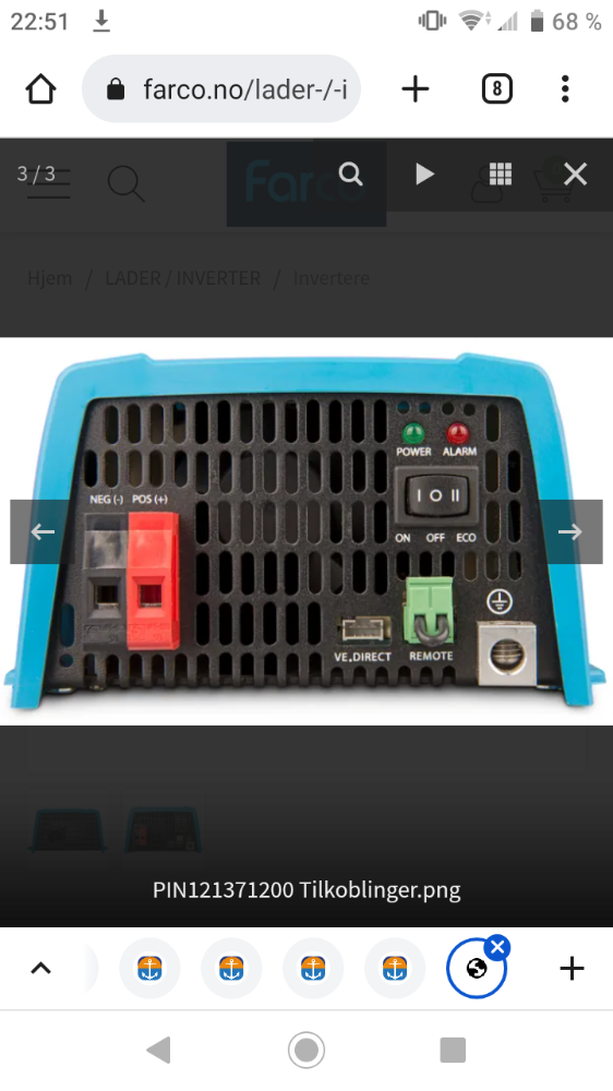

Gullfisk Svart 20.September.2022 Link til dette innlegget Svart 20.September.2022 Det er en liten vippebryter på inverter på siden som vender forover i båten. Mulig den står på ECO. I følge manual, vil den gå i stand y om lasten går under 15w. Prøv å sette bryteren på On i stedet. Den fungerte under test etter montasje. Sitér dette innlegget Link to post

Pequod Svart 21.September.2022 Link til dette innlegget Svart 21.September.2022 Gullfisk skrev for 8 timer siden: Det er en liten vippebryter på inverter på siden som vender forover i båten. Mulig den står på ECO. I følge manual, vil den gå i stand y om lasten går under 15w. Prøv å sette bryteren på On i stedet. Den fungerte under test etter montasje. Takk for tips! Skal sjekke dette i ettermiddag. Nå er jeg på vei til jobb (fysisk) for første gang siden mai! Sitér dette innlegget Båtblogg: Fra landkrabbe til sjøulk... Link to post
