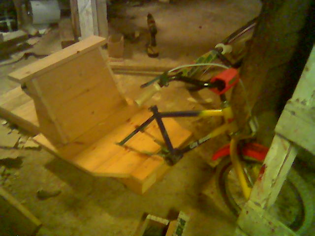

Sinten Svart 29.Juni.2007 Emnestarter Link til dette innlegget Svart 29.Juni.2007 Bevis på at eg faktisk har gjort noko Olja deler: Her heldt eg på å lage "sittebenk". (har det eit finare og meir båtrelatert namn hadde eg sett pris på om nokon informerte meg om det ) Dette var ikkje orginalt i denne båten, men den andre strandebarmaren har dette, så eg går uti frå at det går greit. Dette resulterer jo også i eit ekstra spant som bør stive båten av endå meir... Sitér dette innlegget "Hadde gud ment at det skulle finnes plastbåter,hadde han skapt plast trær" Link to post
Seilaren Svart 30.Juni.2007 Link til dette innlegget Svart 30.Juni.2007 har det eit finare og meir båtrelatert namn hadde eg sett pris på om nokon informerte meg om det ) Tofte... Sitér dette innlegget God samvittighet skyldes ofte dårlig hukommelse. Fritjof Brandt Link to post
Sinten Svart 30.Juni.2007 Emnestarter Link til dette innlegget Svart 30.Juni.2007 (redigert) Nja skeptisk, ville ikkje kalt det berre tofte i såfall. Ei tofte er jo enkelt og greit ei kraftig "fjøl" på tvers av båten som du sit på (er i allfall det eg forbind med tofte), medan dette vert jo reine "møbelet" i forhald. Eit meir "beskrivande" namn på det måtte jo blitt noko slikt som aktertofte... Så viss det ikkje har eit namn allereie så gjer me det namnet "aktertofte" Redigert 30.Juni.2007 av Sinten (see edit history) Sitér dette innlegget "Hadde gud ment at det skulle finnes plastbåter,hadde han skapt plast trær" Link to post
Seilaren Svart 1.Juli.2007 Link til dette innlegget Svart 1.Juli.2007 Ahh... Nå er eg med. Eg trodde det var midtofta (fjøla) du snakket om Godt mulig det er mer riktig å si aktertofte. I optimistjoller kaller vi tofta i baugen som støtter masten for mastetofta, swå ordene er jo ganske enkle... Sitér dette innlegget God samvittighet skyldes ofte dårlig hukommelse. Fritjof Brandt Link to post
