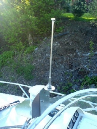

Så satte jeg på plass min egenproduserte vimpelstang. Eget design i polert rustfritt, noe må man jo gjøre når man kjeder seg ombord i en båt. Dreiebenken i verkstedet vårt ombord bruker jeg flittig. Synes den ble fin jeg :yesnod: Litt lang kansje, men det lar seg fixe med en baugfil, kapper bare av den i bunn.
https://baatplassen.no/bildearkiv/10/10628/dsc00719.jpg
Kjempefin jobb du gjør her Hydrox.
