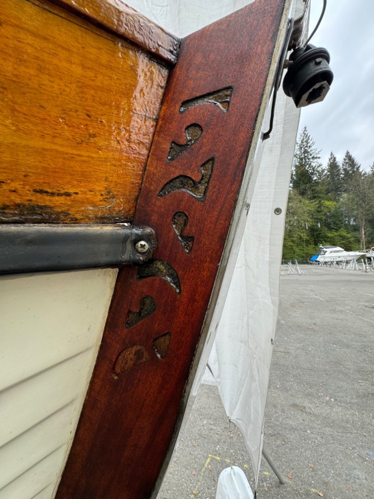

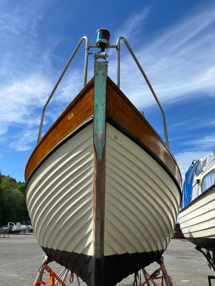

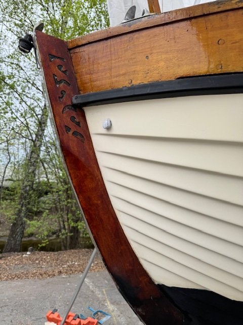

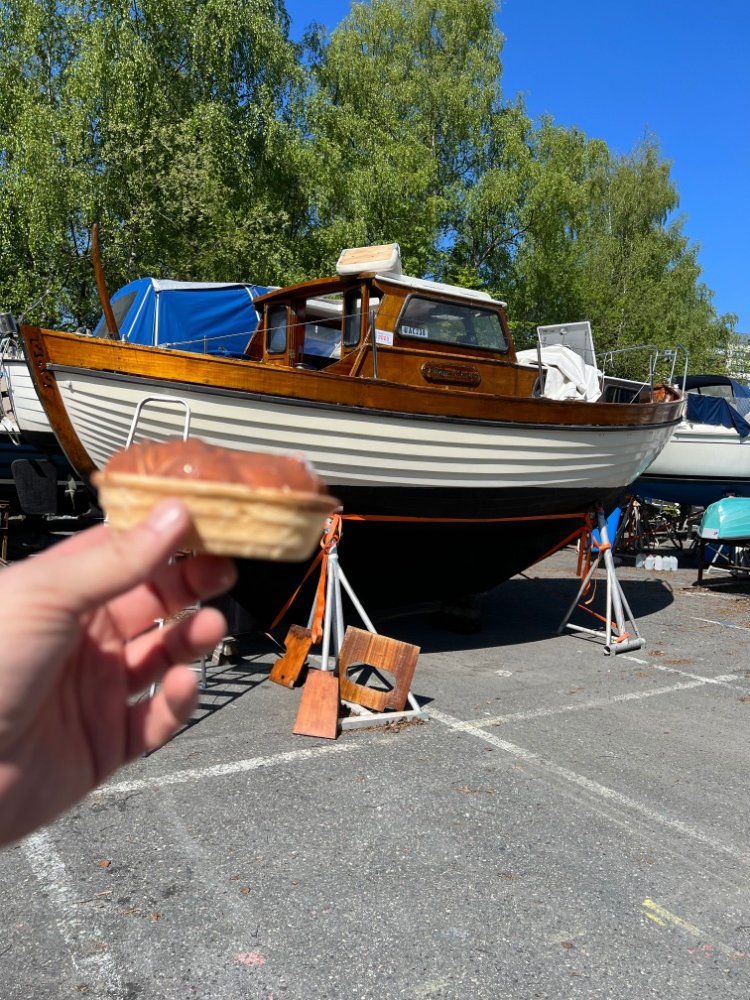

Minegensjø Svart 28.Mars Link til dette innlegget Svart 28.Mars Hei. Har ikke trebåt, men en finsk Marina 75 fra '79, med mahogny overbygg, dekk i kryssfiner og mahogny stevner. Har rehabilitert mye, blant annet nytt dekk, beskrevet i egen prosjekttråd her: https://baatplassen.no/i/topic/174612-nytt-dekk-i-kryssfiner-på-motorseiler-marina-75/. Skrapet ned stevnene til bar mahogny, oljet og lakket m Owatrol, og stoffet under vannlinjen. Stoffingen slipper på treverket. Hva er løsningen? Sitér dette innlegget Link to post
LarsChristian Svart 31.Mars Link til dette innlegget Svart 31.Mars Flott båt @Minegensjø Sitér dette innlegget Link to post
Hakkannen Svart 31.Mars Link til dette innlegget Svart 31.Mars Minegensjø skrev On 28.3.2025 at 9.40: Stoffingen slipper på treverket. Hva er løsningen? Det kan være forskjellige grunner til at bunnstoff slipper på treverket, men en plass å begynne kan være å få grunnet skikkelig før stoffing. Ut fra at du skriver du oljet og lakkert med Owatrol går jeg ut fra du har mettet virket med Owatrol D1 og avsluttet med noen strøk D2? D2'en kan bli litt vel glatt og med dette gi begrenset heft for bunnstoffet. Skraper du D2'en vekk (kun i området du skal stoffe), sliper lett over slik at du får reist litt fibrer i trevirket og avfetter med aceton etterpå er treet klart til grunning med Arcanol (eller tilsvarende grunning). Arcanolen hefter best direkte på tre, så ville ikke bare ha påført denne oppå D2'en, du bør helt ned til treet. Kan med fordel grunne noen millimetre over "kanten" der du fjernet D2'en, slik at denne overgangen overlappes av grunningen. 3 passelige strøk er nok, før påføring av bunnstoff. Sitér dette innlegget Link to post
