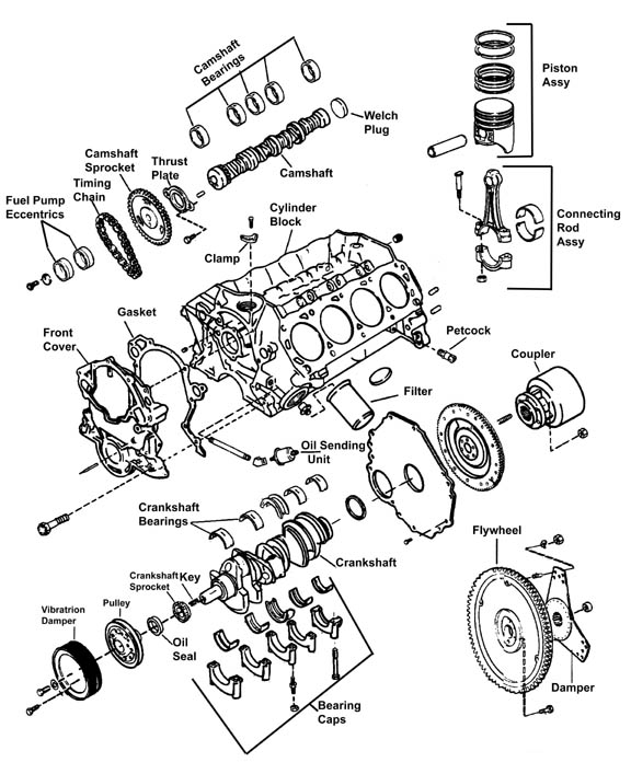

Begynn med å ta av ventildekslet og sjekk at ikke noen av ventilene henger, snurr motoren rundt på starteren med pluggene ute og coilen jordet for å se at det ikke er noen ventiler som henger igjen. Ventilene er normalt ikke justerbare så det trenger du ikke tenkte på, men det er greit å være obs på at det kan sprute litt olje med ventildekslet av.
Det ser for meg ut som om motoren er en 470 - 170hp (224cid) 3.7 Liter, og da har den registerkjede, men det er sjeldent at dette hopper over og blir feil, med mindre noen har montert det feil.

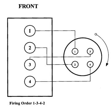

Det første man bør gjøre er selvfølgelig å sjekke at pluggledningene går til riktig sylinder, og det gjøres enkelt ved å sette motoren på tenningsmerket og dersom ventildekslet fortsatt er av skal begge ventilene på sylinder #1 være lukket, og man kan kjenne etter med en skrutrekker i hullet til pluggen på sylinder #1, som er lengst foran på motoren, at stempelet er på topp.
Det er viktig at begge ventilene er lukket, da stempelet er på topp to ganger i løpet av en syklus, og bare den ene gangen er det riktig topp, og det er når begge ventilene er lukket.
Når motoren er på tenningsmerket (TDC) så tar man av fordelerlokket, og den ledningen som rotoren peker mot er ledningen som skal til sylinder #1, deretter settes de andre ledningene i rekkefølge. Rotoren går med klokka slik at neste ledningen med klokka på fordelerlokket skal til sylinder #3, deretter er neste på #4, og siste på #2.
Når fordelerlokket først er av bør det sjekkes at stifteåpningen er 0.5mm ved TDC, normalt bør også vinkelen sjekkes, og den bør ligge på rundt 30 grader, men det er strengt tatt ingen som gjør dette lengre så det er sikkert bare jeg som er pirkete.
En annen test man bør utføre når man først er i gang er å ta ut en og en plugg og se om det er skikkelig gnist på alle pluggene mens man drar motoren rundt på starteren.
Når stifter og pluggledninger er på rette plassen settes tenningen til 4 grader fortenning på tomgang med en tenningslampe.

Beklager men jeg blandet to motorer. Jeg trodde du hadde 3,0 literen. Ser nå at du har 3,7 literen. Dette er den eneste motorblokka Mercruiser har produsert selv med topper fra Ford.
På din motor er det registerkjede ikke drev. Tror likevel ikke at dette har hoppet over en tann. Prøv og bytt koil,fordeler, pluggkabler, plugger fordelerlokk og rotot fra delemotoren så dersom motoren ikke er bedre kan du utelukke dette.
