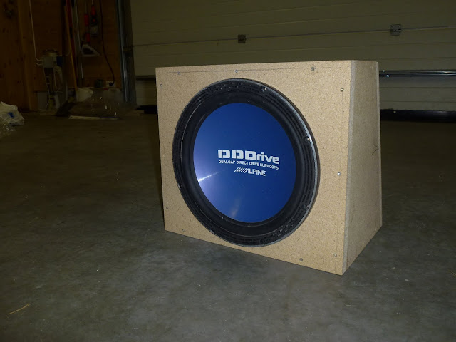

Guest Kaptein Fredrik Svart 11.Oktober.2011 Link til dette innlegget Svart 11.Oktober.2011 Tusen takk for kommentarer :flag_bp: Jeg har jobbet de siste dagene med å bygge basskasse, så det blir god lyd i båten. Mvh Kaptein Fredrik Sitér dette innlegget Link to post
Polarn Svart 11.Oktober.2011 Link til dette innlegget Svart 11.Oktober.2011 Heftig :) Sitér dette innlegget Eneste miljøvennlige er å kjøre grønt, host..hark <Gjør det ordentlig eller gi faen!> -->Vinner av OT-Entusiast 2011<-- Link to post
M/S AIOLOS Svart 14.Oktober.2011 Link til dette innlegget Svart 14.Oktober.2011 Blir bra lyd av den der ja. Sett i en cd med skikkelig skøytelyd så blir det bra vet du Sitér dette innlegget Link to post
