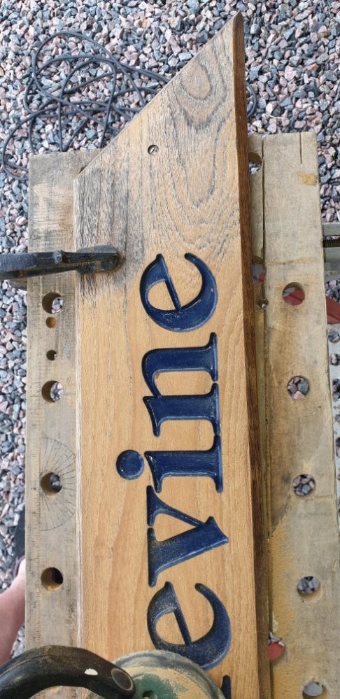

Pequod Svart 20.April.2022 Emnestarter Link til dette innlegget Svart 20.April.2022 Hva er best å gjøre med trepanel på utsiden? Pusse forsiktig og olje? Bildet er litt gammelt og croppet, men det er ikke noe lakk der, eller noe lakk igjen hvis det har vært før, så jeg tenker at olje/teakolje er det beste? Sitér dette innlegget Båtblogg: Fra landkrabbe til sjøulk... Link to post
Olevine Svart 20.April.2022 Link til dette innlegget Svart 20.April.2022 (redigert) Jeg ville ha pusset ned til helt rent tre og oljet. Jeg gjorde det med navneplatene på min i fjor. På det siste bildet under har de fått et par strøk med Owatrol deksolje nr 1. Det første er etter sliping men før oljing (partiet under tvinga er ikke slipt). Jeg oljet videre med til sammen 6-8 strøk og deretter 6 strøk med nr 2. Da fikk treet en god hinne som har holdt like fint hele sesongen. Så nå er det bare å pusse lett med vannfast sandpapir og olje nr 1, deretter et eller to strøk med 2er olje. Dette hvis du vil ha det speilblankt og holdbart for vær og vind. Hvis du vil ha det sølvfarget vasker du bare lett med vann for å få av skitt. Redigert 20.April.2022 av Olevine (see edit history) Sitér dette innlegget Link to post

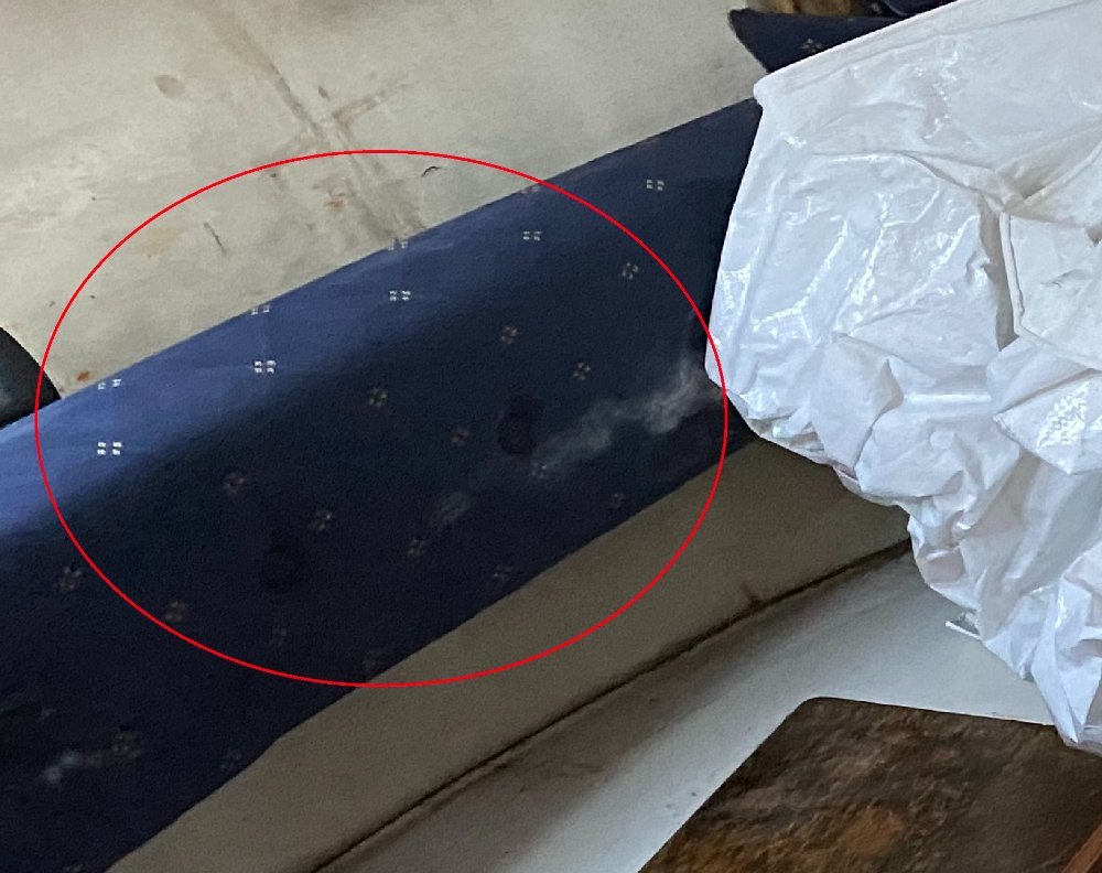

Pequod Svart 20.April.2022 Emnestarter Link til dette innlegget Svart 20.April.2022 @Solbris II (eller andre som har hatt Tresfjord 29) Hvordan får man skrudd løs sofaryggene i forkabinen? De er blitt fuktskadde og jeg skal uansett ha en annen farge. Må vel også løsnes for å komme ordentlig til med nytt skrogtrekk etter hvert? Sitér dette innlegget Båtblogg: Fra landkrabbe til sjøulk... Link to post

Indy Svart 21.April.2022 Link til dette innlegget Svart 21.April.2022 Vertikale skruer som holder hylleplaten. Hylleplaten følger med ryggen når du tar den ut. Sitér dette innlegget Link to post
Chilli Solbris Svart 21.April.2022 Link til dette innlegget Svart 21.April.2022 Indy skrev for 2 timer siden: Vertikale skruer som holder hylleplaten. Hylleplaten følger med ryggen når du tar den ut. Stemmer! Slik var det ja!?? Sitér dette innlegget Mvh Chilli Solbris Båtlivet gir meg de største gleder! Og de største sorger!😂 Trenger du noe? www.solbrismaritime.no Link to post
Pequod Svart 21.April.2022 Emnestarter Link til dette innlegget Svart 21.April.2022 Indy skrev for 2 timer siden: Vertikale skruer som holder hylleplaten. Hylleplaten følger med ryggen når du tar den ut. Solbris II skrev 4 minutter siden: Stemmer! Slik var det ja!?? Takk! I tillegg har jeg fått vite fra noen i Facebookgruppene til Tresfjord at det også er skruer på kortsidene som er festet henholdsvis inne i skapet til babord og toalettet på styrbord side. Skal ned i båten etterpå og fortsette. Sitér dette innlegget Båtblogg: Fra landkrabbe til sjøulk... Link to post
Chilli Solbris Svart 21.April.2022 Link til dette innlegget Svart 21.April.2022 Pequod skrev 1 time siden: Takk! I tillegg har jeg fått vite fra noen i Facebookgruppene til Tresfjord at det også er skruer på kortsidene som er festet henholdsvis inne i skapet til babord og toalettet på styrbord side. Skal ned i båten etterpå og fortsette. Det er også riktig. Den inne i skapet var litt tuklete å komme til synes jeg å huske. Mulig du må ut med bakveggen i skapet. Sitér dette innlegget Mvh Chilli Solbris Båtlivet gir meg de største gleder! Og de største sorger!😂 Trenger du noe? www.solbrismaritime.no Link to post
