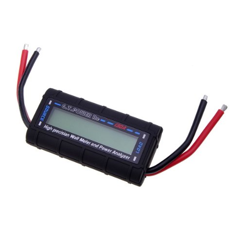

Røilen Svart 9.Juli.2014 Link til dette innlegget Svart 9.Juli.2014 (redigert) Marvell har nok rett. Forbruket idag er mye høyere enn for bare noen år siden. Kjøleskapene er blitt mer effektive og har man byttet til LED lys så er dette forbruket blitt nesten ubetydelig, men har du noen smart telefoner, nettbrett og kanskje en PC ombord så har du kanskje funnet det som drar mest strøm. Telefon 1A-2A avhengig av lademetode Nettbrett 2A (ish) PC -> 8A Det blir fort Ampere timer av dette som overstiger kjøleskapet Redigert 9.Juli.2014 av Røilen (see edit history) Sitér dette innlegget Link to post
Marwin Svart 9.Juli.2014 Link til dette innlegget Svart 9.Juli.2014 (redigert) Røylen: Bla gjennom det som er skrevet om batterier på dette forum, så får du en ganske god peiling på hva strømproblemer i båten handler om. Og, det er skrevet av mange! Nettbrett og telefoner trekker ikke mange Ah av batteriene dine. Å sammenligne med forbruket til kjøleskapet blir litt feil. (Fordi kjøleskapet trekker jevnt mye strøm hele døgnet!) Å regne i ampere blir like feil! Regn i Ah! (Amperetimer) Fortesten, etter som du kommer med bombastiske utsagn etter å ha lest litt på Google, har du virkelig MÅLT og funnet svarene? Hvis du ser praktisk på det, så er ikke dette vanskelig! Det amperetimetallet du trekker ut av batteriet, må inn i batteriet igjen.. Med 'renter' (tap...) Har du et batteri som er oppgitt til 100 Ah, kan du regne med at du har ca 50 Ah tilgjengelig. Et solpanel som er oppgitt til 50 watt gir neppe 4,2 ampere til batteriet ditt (12 volts batteri). Effekten er ofte oppgitt til 50 watt under opptimale forhold (ved ekvator?) når panelet står vinkelrett på mot solen... Og hvor ofte gjør det DET? (Tap p.g.a. varme ser vi bort fra i denne omgangen.) At du plages av at noen av oss har syslet med strøm i et langt yrkesliv, er litt synd. Vi er ikke ute etter å 'ødelegge dynamikken' som du kaller det. Vi 'ofrer' endel tid i dette forum på å forsøke å hjelpe andre der vi kan. Ei heller har vi interesse av å briljere med kunnskap! Men tilbake til ditt innlegg #83: Hvis jeg ikke bommer mye på tallene dine, er det neppe mange med større fritidsbåt som har 2000Ah batterikapasitet. Ei heller inverter på 3000 watt (230 V AC? Noe som vil trekke 250 Amp! fra batteribanken...) Noen har kanskje et dieselagregat på 5,5 kW, men ikke mange. Og neppe noen med 550 watt solpanel. (= 45 amp. til batteribanken? ) Redigert 10.Juli.2014 av Marwin (see edit history) Sitér dette innlegget Kystskipper 1984. Marintek Tr.heim. Link to post
Røilen Svart 10.Juli.2014 Link til dette innlegget Svart 10.Juli.2014 (redigert) Marwin: Hyggelig av deg å svare. Jeg kan love deg at jeg vet mye om Ah kontra A, selv foretrekker jeg Watt timer og watt fordi det er mer nøyaktig. Det er jo nettopp dette poenget som gjør at nettbrett og PCer som har en tendens til å stå på hele tiden drar betydelige mengder energi. Har du en slik usb-plugglader i båten som drar 1-2A hvis "noe" er plugget inn i den, så utgjør dette 24Ah-48Ah i døgnet. Et ikke ubetydelig forbruk selv for en ganske stor batteripakke. Har du en 12V lader til Pc'n din så les hva som står på den, og multipliser A-tallet med antall timer. Svaret er om ikke skremmende så iallefall litt bekymringsfullt for en skipper som forsåøker å holde kontroll på batteribanken. Det finnes mye bra måleutstyr hvis du ønsker å få kontroll på ditt forbruk. Denne dingsen f.eks, takler 130A og koster 20$ " Simply plug in between your system and battery and the GT watt meter displays the actual values used for voltage (V), power (W) current (A) and charge quantity (MAh)" ------ Ikke så mange som har 800kg batterier ombord i en båt, det forstår jeg, det var da heller ikke poenget. Inverterne drar borti 300A når stekeovnen står på så jeg vet litt om kabeltykkelser og energitap også. Poenget var å forsøke å vise at jeg faktisk har litt erfaring med dette som kan komme andre båteiere til nytte. Forøvrig tror jeg at 230V er på vei til å "snike seg" ombord i båt fordi ulempene med 12V likestrøm er så store. Vi er lei av tykke kabler, strømkresne og dyre 12V TVer, og spesialdingser for alt som skal lades, men det er en annen tråd Solpaneler vet jeg også litt om, mer om det i en annen tråd Redigert 10.Juli.2014 av Røilen (see edit history) Sitér dette innlegget Link to post
