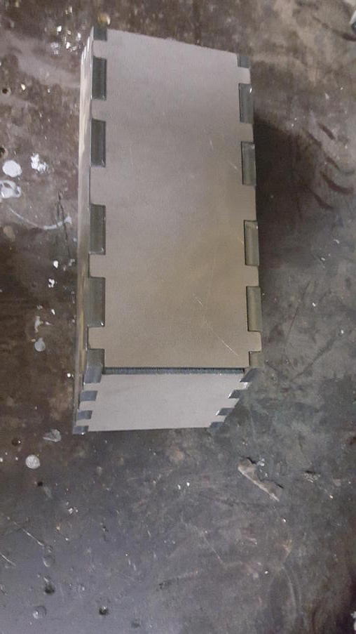

Scand29bal Svart 5.Februar.2016 Emnestarter Link til dette innlegget Svart 5.Februar.2016 (redigert) Idag blir det att lägga lite puzzel. Nya motorfästkonsoller fram till motorn Gjort i laserskuren domex stål i 10mm gods detta ska nog hålla :) Redigert 5.Februar.2016 av Scand29bal (see edit history) Sitér dette innlegget Link to post
SoBo Svart 5.Februar.2016 Link til dette innlegget Svart 5.Februar.2016 Det var et flott arbeid Plasmakuttet eller vannskåret?? Sitér dette innlegget Stell og oppgradering av en gammel dame (Princess Riviera) Link to post
Scand29bal Svart 5.Februar.2016 Emnestarter Link til dette innlegget Svart 5.Februar.2016 Laser Sitér dette innlegget Link to post
