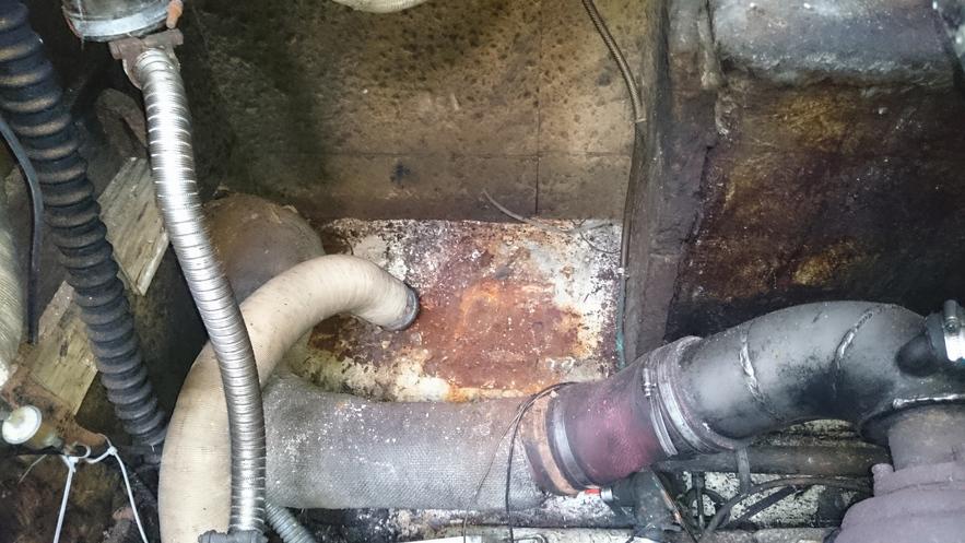

MB Sofie Svart 5.Oktober.2015 Emnestarter Link til dette innlegget Svart 5.Oktober.2015 (redigert) Da har jeg begynt å rive det gammle elektriske som ikke er i bruk lenger. Fikk revet ut den gammle haugen av en varmt vanns bereder også! Ble god plass der vvb'en stod. Hmm... Lurer på hva jeg skal bruke den plassen til? Blir litt ledninger å sortere. Godt vi har en elektriker i familien. Fytti rakkern' der ser jævelig ut nedi der!!! Redigert 5.Oktober.2015 av Morten83 (see edit history) Sitér dette innlegget Skynd deg om bord, så kan vi ta oss god tid. Link to post
Kaffelars Svart 5.Oktober.2015 Link til dette innlegget Svart 5.Oktober.2015 Ser ut som det fortjenes en full reset ja, nå når du er kommet såpass langt! Spyl, slip, reparer og mal før du planlegger nyinstallasjonen med plassering av utstyr,kabelkanaler, og rørsamlinger. Blir bra til slutt om du holder ut & lykke til. Du bli godt kjent med skuta på denne måten :) Sitér dette innlegget Link to post

index Svart 5.Oktober.2015 Link til dette innlegget Svart 5.Oktober.2015 Her så det ut ja! Det mest skremmende er vel at du hadde en relativt lang hjemtur med denne etter kjøp, men vitale systemer var vel gjennomgått før avgang. Når først ting skal skiftes ut, så er det jo like greit at de er skikkelig dårlige. Blir ikke så mye å angre på da, og forbedringen blir veldig synlig! Sitér dette innlegget "First they ignore you, then they ridicule you, then they fight you, then you win." - Mahatma Gandhi Link to post
