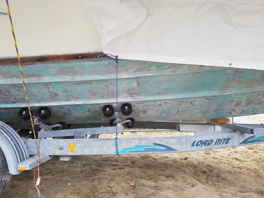

Da er vi igang med geoblasting av skroget
bilde
Her på bilde under kan dere se enda fler skader i skroget komme til synet. Det har skjedd noe alvorlig med denne båten på ett eller annet tidspunkt.
bilde
bilde
Geoblast for dere som lurer; er å ta 90% luft og blande dette med en miks av 5% kalk og 5% vann for så å sprute dette på skroget med rundt 8 bar trykk. Voila, en lite støvete måte å gnage litt på et båtskrog.

Sett bort ifra skadene så skulle jo dette være en jobb jeg satte bort for at glassfiberpesten skulle til livs. Det må jeg være ærlig på å si at den ikke har gjort.
Selv brukte jeg wolframkarbidskive fra biltema satt på vinkelsliper. Denne fjernet alt bunnstoff og harvet opp alle blemmer slik at disse åpnet seg selv om jeg ikke slipte meg igjennom gelcoat ellers. Brukte ca. 20 timer på min Viking på 42 fot. Noe som skulle gi meg en timepris på i hvertfall 1000 kroner sammenlignet med hvis jeg skulle satt bort jobben til noen med blåseutstyr...
Penger jeg kunne bruke på andre ting...  :smiley:
Brukte han 3 dager med geoblasting ?
Ja, men basert på noen enkle kalkulasjoner så regnet jeg ut at han kunne klart to båter på en dag om han hadde jobbet like effektivt som han gjorde når han faktisk holdt på. Som jeg sa innledningsvis så var han veldig glad i å prate med alle forbipasserende. Derav jeg også anbefalt om andre skal bruke han, med å faktisk få en fast pris slik at det ikke spiller noen rolle hvor lang tid han bruker. Men når det kommer til geoblasting og plast pest så var ikke dette veien å gå, han har jo til syvende og sist ikke klart å fullføre kontrakten vi inngikk.

Om du ser på det nederste bilde i post #139 så ser du at blemmene som ikke ble punktert av meg på forhånd fremdeles er lukket og et problem. Dvs, flere timers arbeid med å frese ut en etter en.

Står jo svart på hvitt i tilbudet at han skulle åpne blemmene, men ja værste jobben er jo gammle bunnstoffet som skulle fjernes. Satse på noen fine dager så tenker jeg blemmene forsvinner i en fei.
