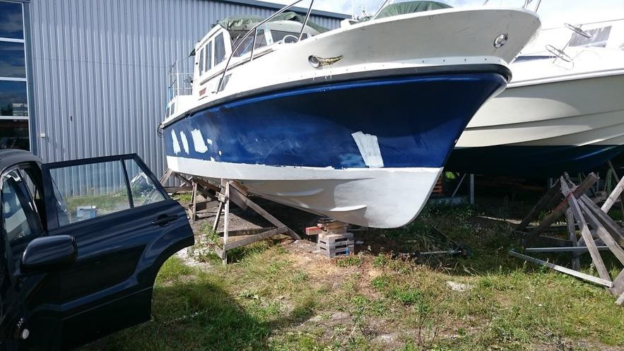

Morten83 Svart 27.Juni.2016 Emnestarter Del på Facebook Svart 27.Juni.2016 Går smått fremover. Nå skal båten straks sparkles og primes på utsiden. Skal bli godt å få gjort ferdig. Sitér dette innlegget "There’s something you’d better understand about me ‘cause it’s important, and one day your life may depend on it: I am definitely a mad man with a sailboat!" Link to post Share on other sites More sharing options...

Morten83 Svart 16.August.2016 Emnestarter Del på Facebook Svart 16.August.2016 Jaja.. Grunnlaget med epoxy primer lagt på. Holder på litt inne også, men er ikke så mye "synlig" som skjer akkurat nå. Så da blir det ikke så mye interessante bilder. Sitér dette innlegget "There’s something you’d better understand about me ‘cause it’s important, and one day your life may depend on it: I am definitely a mad man with a sailboat!" Link to post Share on other sites More sharing options...
Morten83 Svart 20.August.2016 Emnestarter Del på Facebook Svart 20.August.2016 Da er det bare å legge på strøk på strøk med epoxy da... Litt musikk på radioen og en dose pågangsmot så kommer jeg nok i mål her også. Deilig å se at det begynner å bli helt under båten igjen. Sitér dette innlegget "There’s something you’d better understand about me ‘cause it’s important, and one day your life may depend on it: I am definitely a mad man with a sailboat!" Link to post Share on other sites More sharing options...
