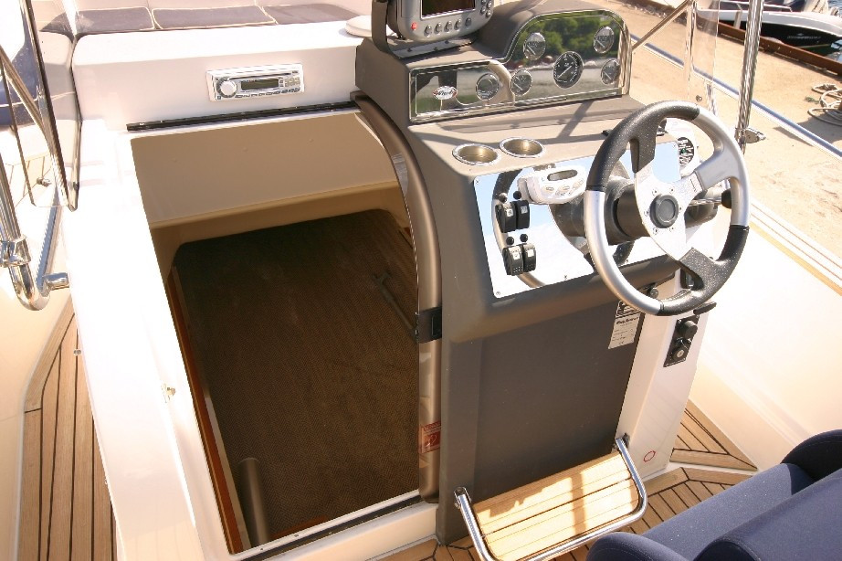

dieselfan Svart 5.Desember.2016 Link til dette innlegget Svart 5.Desember.2016 ...denne tråden har visst utviklet seg til å bli mer eller mindre en Grand Mistral tråd på tross av den "universelle" tittelen... (ironi) så jeg sper opp med litt fra en mindre og åpen Windy... med en helt annen historie bak seg... Windy Oceancraft 761- Er det noen som har gode forslag til hvordan man "gjør det beste utav" minicabinen på disse båtene. Det er så mange inspirerende prosjektråder her inne på forumet at jeg har vurdert å omsette noe av inspirasjonen jeg har fått til praktisk arbeid... spørsmålet er da: hvordan kan minikabinen utnyttes ? noen som har inspirasjonsbilder å dele ? Noen som har praktiske forslag ? Da håper jeg på et vidt spekter av innspill Sitér dette innlegget Link to post
WGM Svart 5.Desember.2016 Link til dette innlegget Svart 5.Desember.2016 Jeg (og sikkert flere med meg) har ingen anelse om hvordan cabinen på en Windy Oceancraft ser ut. Hvis du har et bilde eller to og kanskje en ca målsatt skisse og legge inn, er jeg sikker på at det finnes kreative windy-freaker som kan komme med gode råd og forslag. Her er mitt: Hva med å kle hele kabinen med mellomlilla plysj, led-strips som glitrer i skiftende farger og med 2 mintgrønne sacco-sekker ? De er jo veldig lette å forme så de kan tilpasses skrogformen og bli et herlig lite rede til diverse aktiviteter, både med og uten snorking. Sorry, klarte ikke å dy meg - Bare Kødda ! Sitér dette innlegget Link to post
Teerex Svart 6.Desember.2016 Link til dette innlegget Svart 6.Desember.2016 (redigert) Draco/Windy Oceancraft 761 kabin... jo den kan vel kalles mini Redigert 6.Desember.2016 av teerex (see edit history) Sitér dette innlegget Windy 27 CC/HT -84. 4,2 D-tronic 250 HK -98. Bravo 3X 1,81 20P. 30 knop (under evig reparasjon) Navette S540 -10 med Mercury F115 2,1 liter -15, 8 HK Tohatsu 2-takt -03 BSA A65L Lightning -69, Triumph Street Twin 900 -16 BMW X5 30d -13, Jeep Grand Cherokee 3,1TD -00, Audi 100 GL5E -78 Link to post
dieselfan Svart 6.Desember.2016 Link til dette innlegget Svart 6.Desember.2016 Her er mitt: Hva med å kle hele kabinen med mellomlilla plysj, led-strips som glitrer i skiftende farger og med 2 mintgrønne sacco-sekker ? De er jo veldig lette å forme så de kan tilpasses skrogformen og bli et herlig lite rede til diverse aktiviteter, både med og uten snorking. Sorry, klarte ikke å dy meg - Bare Kødda ! Bortsett fra de sacco-sekkane så synes jeg det var et godt råd jeg WGM kjernen i planen var jo og oppnå å gjøre minikabinen godtakbar for madam og dermed kanskje oppnå disse "diverse aktiviteter" noe som igjen vil føre til at jeg ville kunne bruke båten mye oftere... så jeg håper du ikke kødda WGM for jeg trodde jo du ønska oss vel Skisse - var en god ide, det skal jeg fikse neste gang jeg er sørover. Jobber langt borte altfor lenge om gangen så vil aldri oppnå noe kontinuitet... Takk for bildene teerex - min 761 har hatt et tøft og hardt liv før jeg fikk den og nå trenger den en real "bli ny med baatplassen" Sitér dette innlegget Link to post
