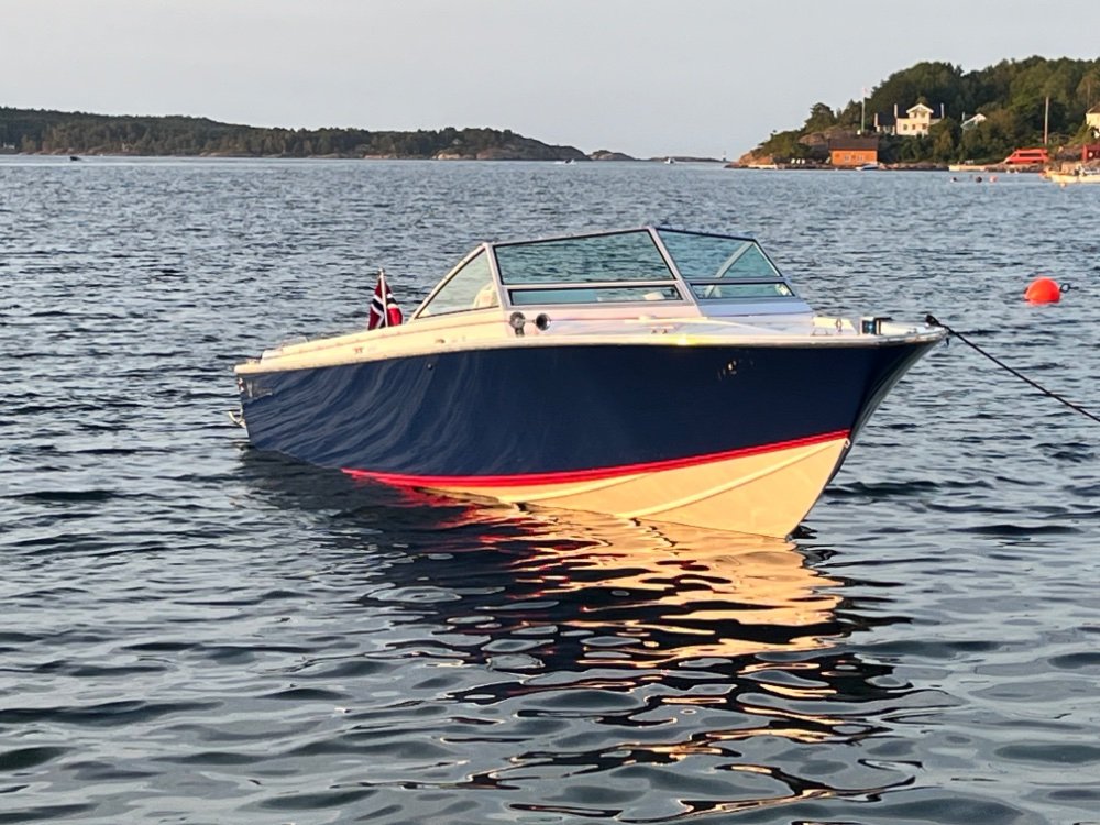

50 år gammel bærer hun sin alder temmelig bra og her tenker jeg man kjøre båt fremover.
Båten er heldigvis også på vannet, henger litt bak med skrivingen….
