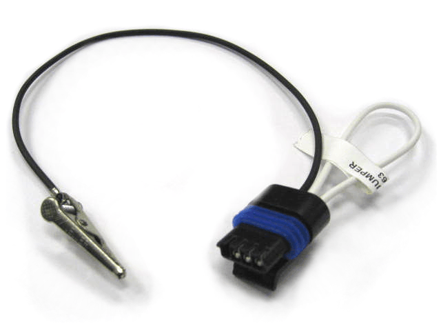

ch765 Svart 13.Juni.2017 Emnestarter Link til dette innlegget Svart 13.Juni.2017 Trenger litt hjelp til å justere tenning på denne her. Har kjøpt tenningslampe fra biltema. Har fått med meg hvordan jeg skal koble på og funnet merket på svinghjulet, men er blank derfra... Sitér dette innlegget Chaparral SS 2335 - Volvo Penta 5.7GSI (5.7GSIPLKD) Link to post
Napoli Svart 13.Juni.2017 Link til dette innlegget Svart 13.Juni.2017 Delco EST tenning? I så fall må du ha eget verktøy, noe sånt som dette: http://www.ebay.com/itm/302326961042 Her er riktig måte å justere den på: http://forums.iboats.com/forum/engine-repair-and-maintenance/volvo-penta-i-o-inboard-gas-engines-outdrives/278257-volvo-est-timing-procedure?t=271407 Og så må du finne TDC før du setter igang: http://forums.iboats.com/forum/engine-repair-and-maintenance/mercruiser-i-o-inboard-engines-outdrives/437677-how-to-find-1-tdc-on-the-compression-stroke?t=427081 Sitér dette innlegget Windy 7800 // Ibiza 19 Sport Selva F100 // Musling 430 Yamaha 60 // GH 11 Deluxe Mercury Viking EFI 10(20) // Boston Whaler Supert Sport Limited 15 Yamaha F60 Link to post
ch765 Svart 14.Juni.2017 Emnestarter Link til dette innlegget Svart 14.Juni.2017 Takk for svar, er usikker på om det er Telco EST eller noe annet. Hvordan kan jeg finne ut det? Men jeg kikket litt nærmere ikveld, og fant en markør på blokka (et slags innhogg) noen grader til høyre. Er det disse som skal alignes? Synes den første linken var litt kjapp på akkurat punktet på hvordan man vet hva som er riktig timing.. "Loosen the distributor retaining clamp and rotate distributor until the correct ignition" Sitér dette innlegget Chaparral SS 2335 - Volvo Penta 5.7GSI (5.7GSIPLKD) Link to post
