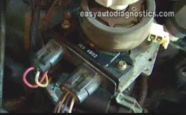

Tskjei Svart 6.Juli.2017 Link til dette innlegget Svart 6.Juli.2017 Den modulen som ledningene kobles inn på i fordeleren har jeg en gang måtte bytte. Den sender all info til ECU. Sitér dette innlegget Link to post

ch765 Svart 6.Juli.2017 Emnestarter Link til dette innlegget Svart 6.Juli.2017 Tskjei skrev for 6 timer siden: Den modulen som ledningene kobles inn på i fordeleren har jeg en gang måtte bytte. Den sender all info til ECU. Ja, tenningsmodulen ja, jeg har funnet en beskrivelse hvordan teste denne (http://easyautodiagnostics.com/gm/4.3L-5.0L-5.7L/distributor-mounted-icm-tests-5) så skal få gjort de testene også.. Sitér dette innlegget Chaparral SS 2335 - Volvo Penta 5.7GSI (5.7GSIPLKD) Link to post
