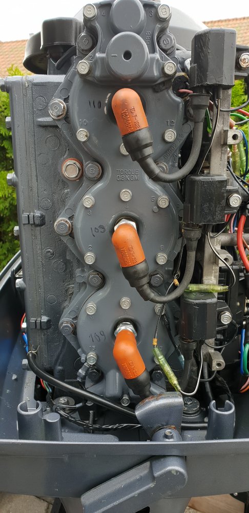

Snusmumrikken Svart 6.August.2018 Emnestarter Link til dette innlegget Svart 6.August.2018 Fikk også sjekka kompresjonen. Greit å vite. Nå har jeg et 3-4 år gammelt BT instrument, så spørs hva nøyaktigheten er. Som du ser på bildet så er øverste syl: 110, etterfulgt av 109 og 109 PSI. Så må jo absolutt være innenfor. Målt med kald motor, men med åpne gasspjell. Sitér dette innlegget Uttern 6200 CC m/Evinrude E-TEC 130HK Link to post
