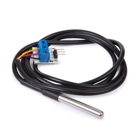

snekkerbod Svart 12.Mai.2020 Link til dette innlegget Svart 12.Mai.2020 Planlegger et nytt prosjekt... Nokså båt/sjørelatert så poster den her. Hvordan tror dere det vil funke å male denne temp-sensoren med bunnstoff for å unngå groing når den ligger i saltvann og måler vanntemperatur? Planen min er å bruke denne til å måle vanntemperaturen på et skjær og sende temperaturen med en solcelledrevet Arduino Nano med nrf24l01 (MySensors) til Raspberry Pi / Domoticz på land/hytta. Temperatursensoren planlegger jeg skal ha et lodd i bunn og en liten fottør 20 cm over sensorområdet slik at jeg tar høyde for tidevann. DS18B20 med ledningen skal være inni et rør av et eller annet slag som er godt perforert slik at vanngjennomstrømningen er god. Sitér dette innlegget Link to post
Sjøbliss Svart 12.Mai.2020 Emnestarter Link til dette innlegget Svart 12.Mai.2020 Hei @snekkerbod, det er jeg helt sikker på fungerer helt fint. Jeg har hørt at enkelte bunnstoff reagerer med metaller, men ikke drevspray. Personlig hadde jeg brukt drevspray, men ellers tror jeg ikke det er noe problem å male sensoren. Den vil merke tempereuren godt gjennom bunnstoffet ? kult prosjekt forresten. Del gjerne! Sitér dette innlegget Hjemmeside: https://www.sbarmen.no/ "Sofia" Nor Star 350 HT, 2008 modell med D6-370 "Sobasa" Nidelv 300 Sport, 2007 modell med D6-350: Historisk Finn annonse Link to post
