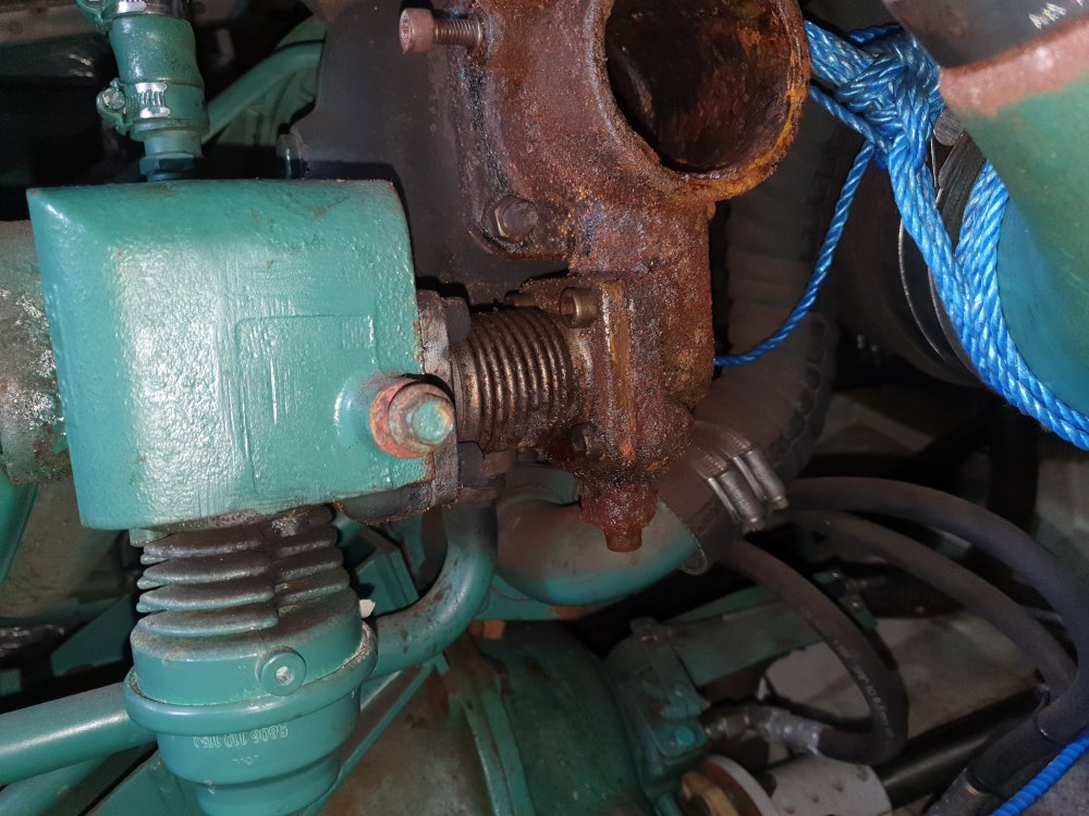

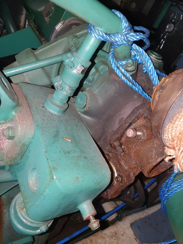

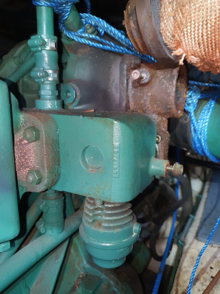

Trenger noe bistand for å forstå denne ventilen,  se bilde under
Hva er dette, å hva gjør den.
I røret her ( bildet under) stod det kjølevann ( ferskvann) i går.
Det hullet som er rett etter skovlhjulet på turbo stod fullt med ferskvann dvs frostvæske.
Jeg tenkte at det da er en ekstra kjøling av eksos. Men får det ikke helt til å stemme.
Flere bilder av valve, som de kaller den på marinepartseurope.com under.
20200524_164247.jpg.bc840dcf137ff1205cfb965514fdfdc3.jpg20200524_164238.jpg.1aacbf16b0930b17117ad628e22559f2.jpg
Det går jo frostvæske i disse rørene montert på ventilen. Men kan det være indre lekasje somewhere?

Som jeg skrev tidligere, så er vel dette en wastegate ventil, slipper ut overtrykk viss turbo lader for mye. Kan det stemme?
D5L           Rana 13     Master 680     Skilsø 750cc     Dacapo 9000 flyer     SUN 33     Nordic oceancraft 28     Skorgenes 335   Skorgenes 375    Askeladden P66
Er nok bare en kjølekappe rundt for og kjøle den ned siden den står før eksosbend, så det sirkulerer nok kjølevæske i den.

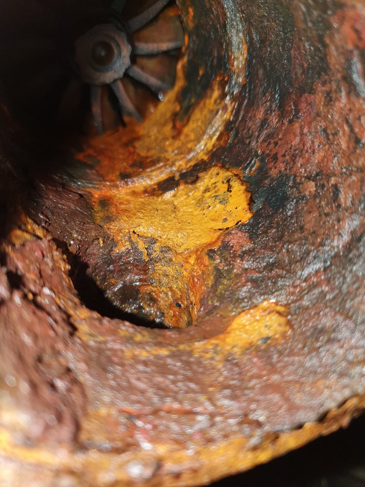

Fått av delene jeg må bytte. Så får jeg en lys ide, jeg kan jo ikke starte motor med eksos demontert. Men jeg kan kjøre den på starter. For å se hvor kjølevann kommer fra. Jeg fikk meg en voldsom sprut fra turbo. Så den er også defekt. Jaja.  Båtlappene flyr.. ?

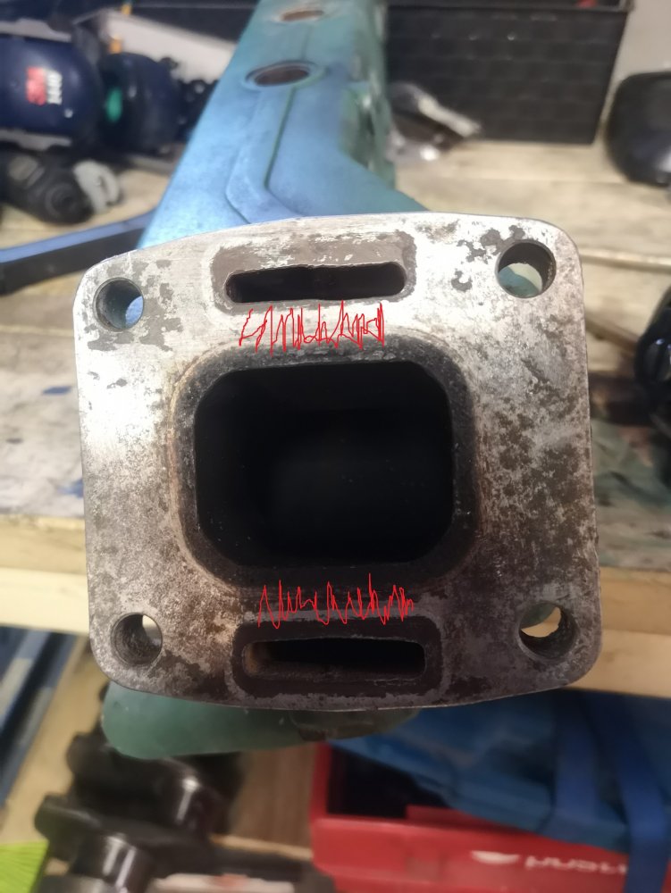

Hadde en TAMD 30 tidligere, der var det tæring mellom eksos kanal og kjølekanal der turbo var skrudd fast, kom kjølevann i eksosen og da havner den der du har funnet kjølevæske.... se bilde, er markert rødt der det var tæring på min.
Det er her kjølingen går videre til turbo eksoskappe.

Støpte i med belzona"kjemisk metall" her på jobb og satt den opp i fresen og planslipte.
Oppdaget det når jeg byttet turbo.
Jeg hadde samme tæring på turbo til VP TMD40A. Men i mitt tilfelle gikk det eksos inn i kjølevannet og ikke andre veien. Kjøpte "myk" eksospakning på KSH på Stoa (synd den butikken er borte), slipte av bittelitt på anleggsflaten og monterte sammen. Feil fikset.
Men ja, det ser jo ut som rimelig fersk rust ved turbo. Ser vått ut. Håper inderlig det ikke har rent noe tilbake og inn i motor...

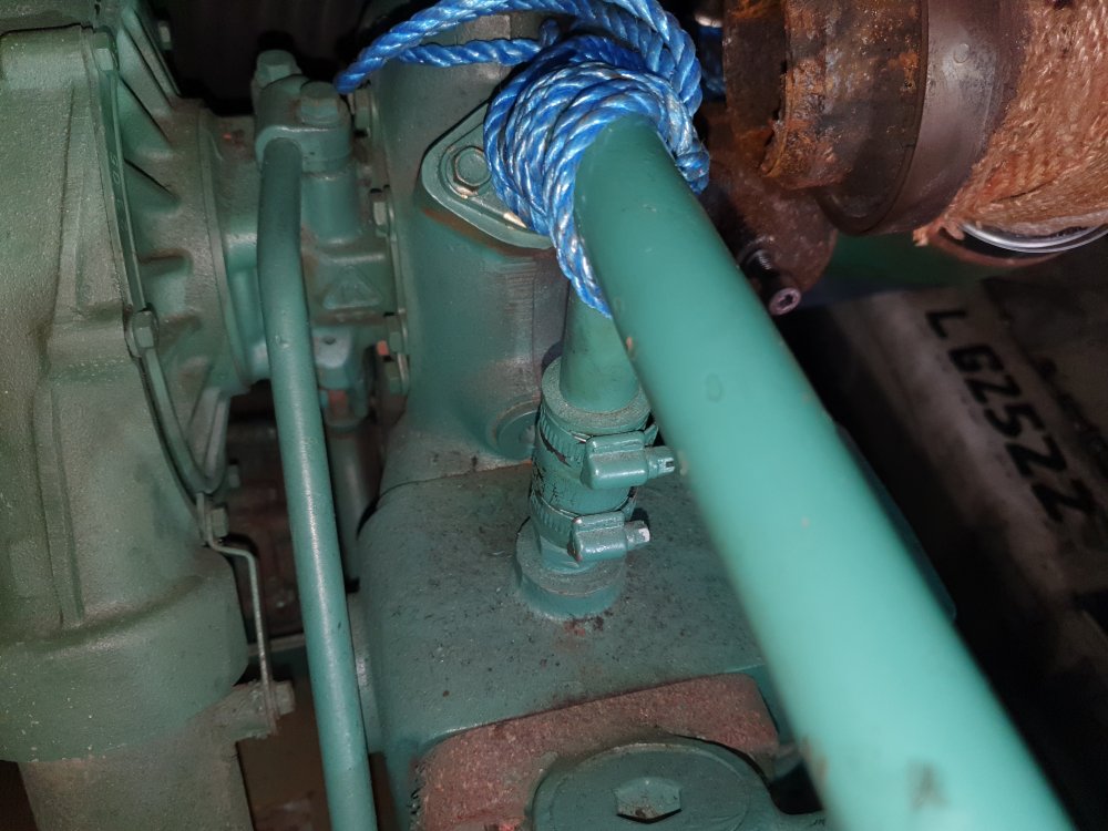

Som jeg ser på bildene Bjørn over ventil huset mellom eksosmanifold og turbo, så går det jo kjøleslanger inn på ventilhuset/wastegate, kan det være denne som lekker igjennom og slipper vann inn på eksos siden?

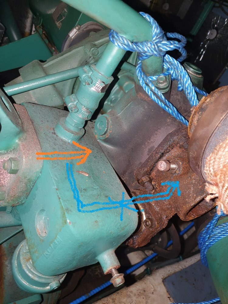

Kort forklart: Eksos går igjennom denne ventilblokken(orange strek) og kjører eksosen rett på eksos turbin i turbo, "soppen" eller wastegate ventilen som ligger under der med riller på seg føler på ladetrykket i innsugsmanifold, regner med det går ett rør fra ventilen og til innsugsmanifold.
Når ladetrykket blir høyere enn satt verdi så åpner wastegate og sender litt av eksosen(blå strek) forbi turbo og rett til eksos siden etter turbo, se bildet.
Dette får turbo til og bremse litt og ladetrykket reduseres tilsvarende.

Takk for en meget god forklaring. @primusmotor.
