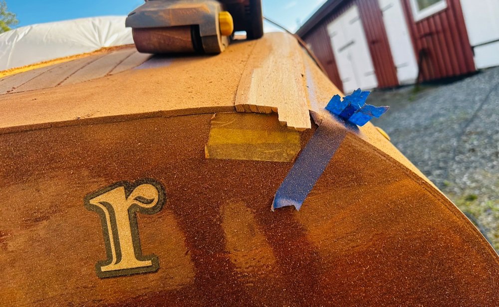

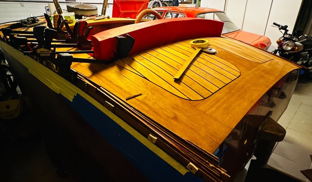

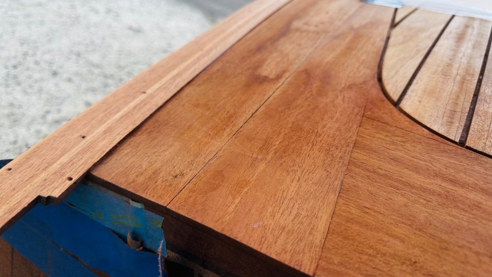

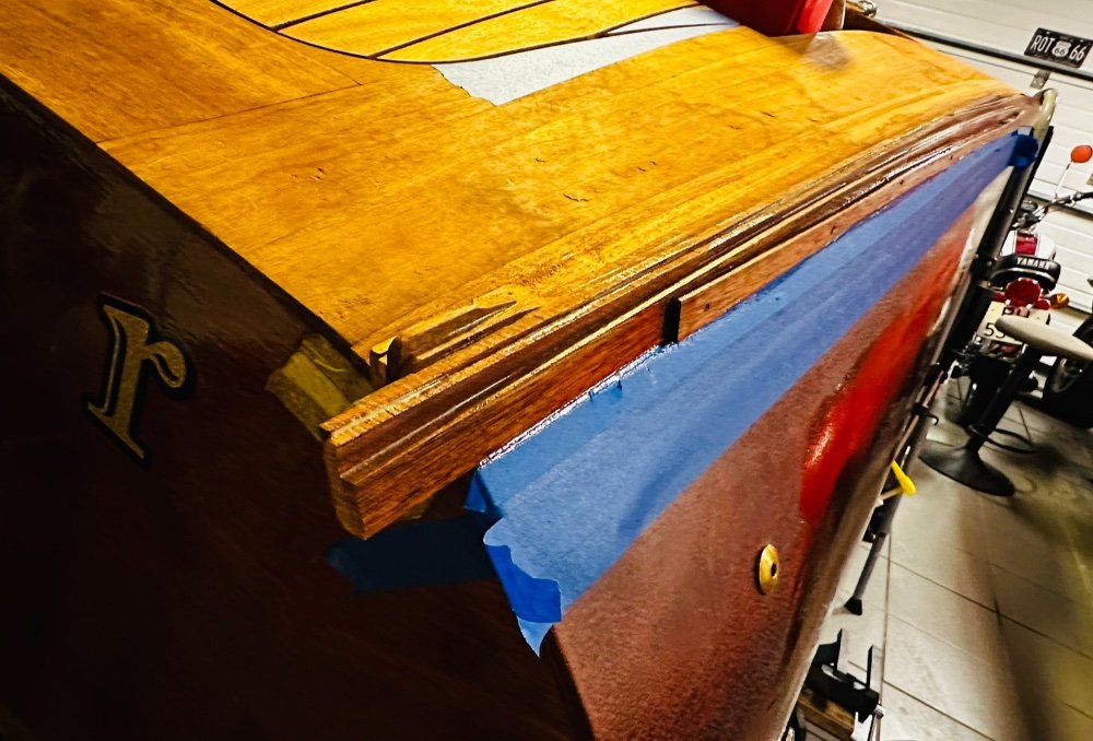

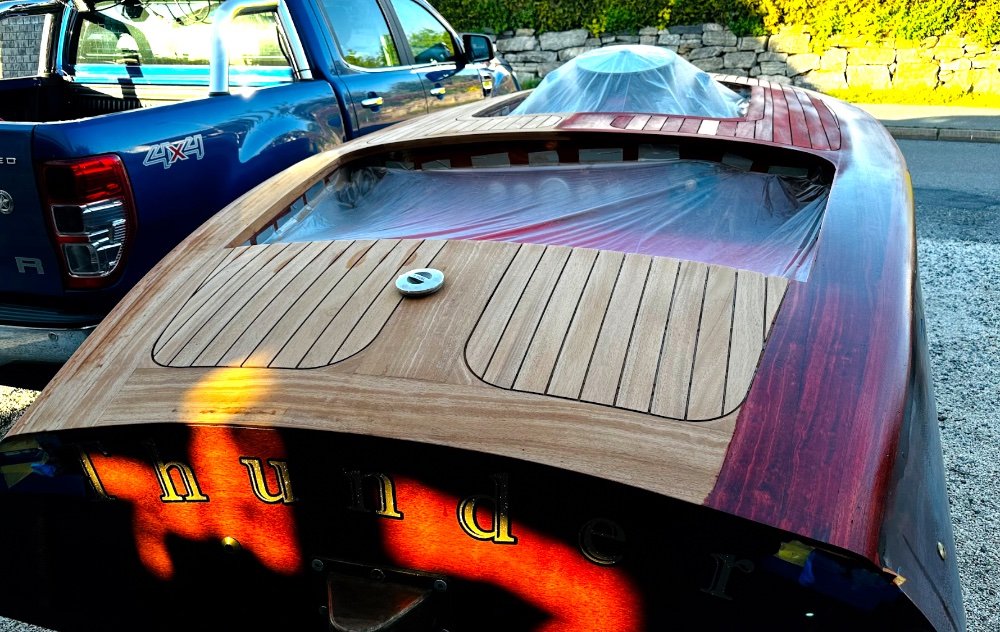

Buster L Mercury Svart 9.Mai.2025 Emnestarter Link til dette innlegget Svart 9.Mai.2025 Den siste mahognybiten limes fast Sitér dette innlegget Link to post

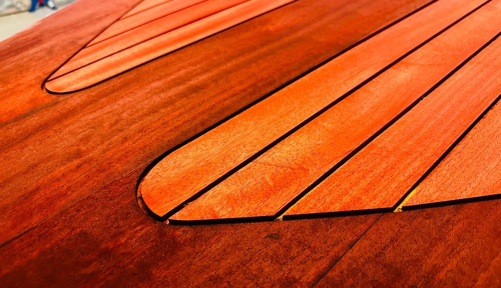

Buster L Mercury Svart 9.Mai.2025 Emnestarter Link til dette innlegget Svart 9.Mai.2025 Nå må jeg kjøpe beis. Jeg trenger forslag på farge til dollbord og mahognistaver. Bør være markant fargeforskjell på disse to feltene. Herdins pulverbeis er vel lettest å få tak i? Sitér dette innlegget Link to post
Hakkannen Svart 9.Mai.2025 Link til dette innlegget Svart 9.Mai.2025 Buster L Mercury skrev 17 minutter siden: Herdins pulverbeis er vel lettest å få tak i? Den er ganske grei å jobbe med😊 Pleier gjerne tynne den ut litt mer enn oppskriften for så heller påføre flere strøk, mindre risiko for skjolder da. Kjekt å se framdrift, blir vakkert! Sitér dette innlegget Link to post

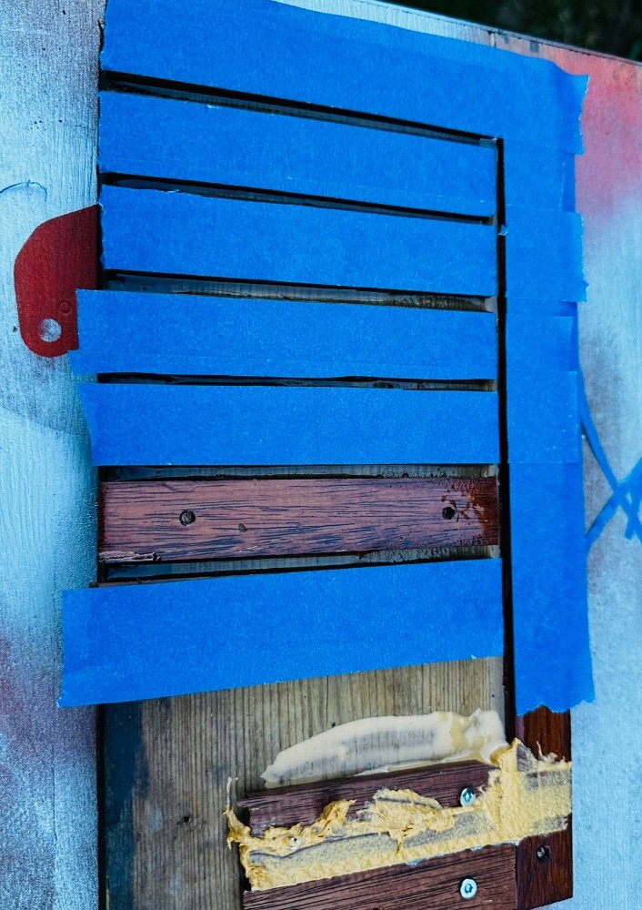

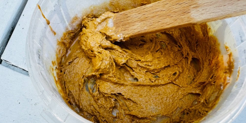

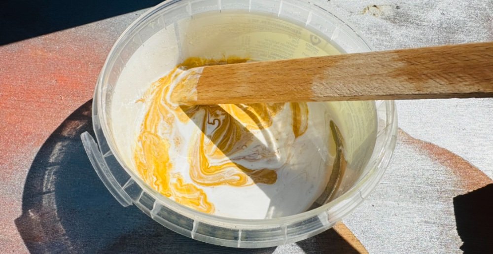

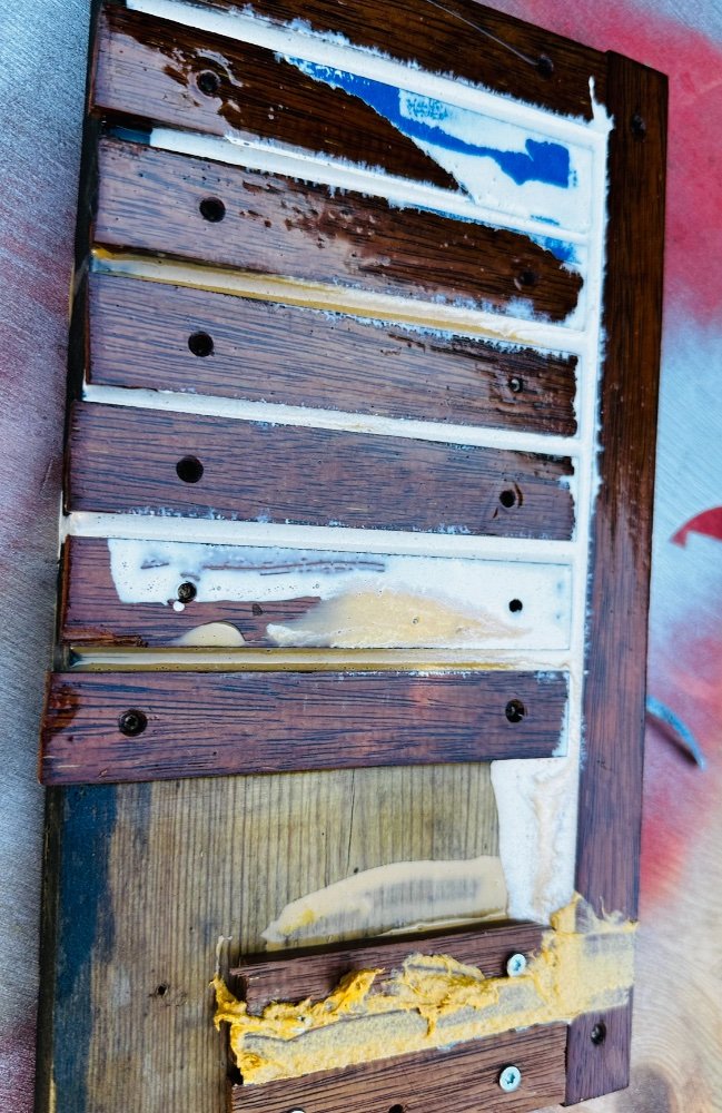

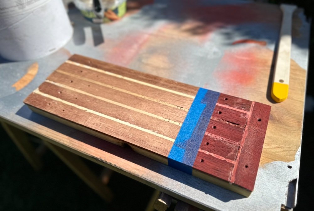

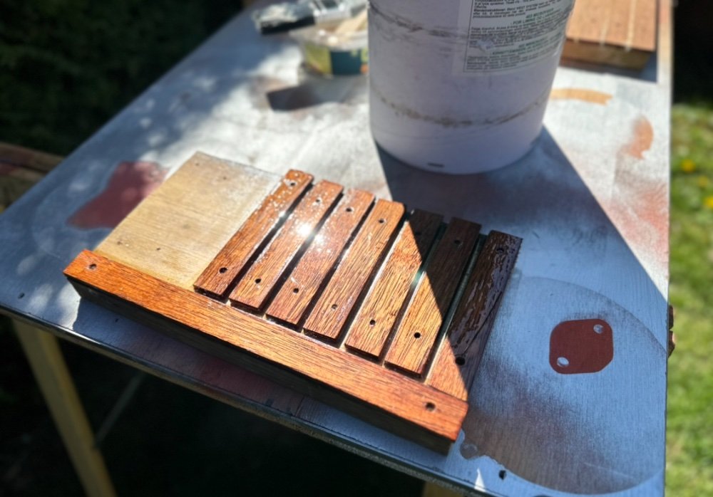

Buster L Mercury Svart 14.Mai.2025 Emnestarter Link til dette innlegget Svart 14.Mai.2025 Brekkmiddel til natemasse. 😊 Da har jeg skaffet gul oker fra Clas Ohlson for å brekke hvitfargen litt. Etter anbefaling her på forumet. 👍 Sitér dette innlegget Link to post
Hakkannen Svart 14.Mai.2025 Link til dette innlegget Svart 14.Mai.2025 Blir spennende å se resultatet😀 Du tenker da å først hvitfarge epoksyen med brekkfarge for epoksy for så å gulne den litt med akrylen? Sitér dette innlegget Link to post

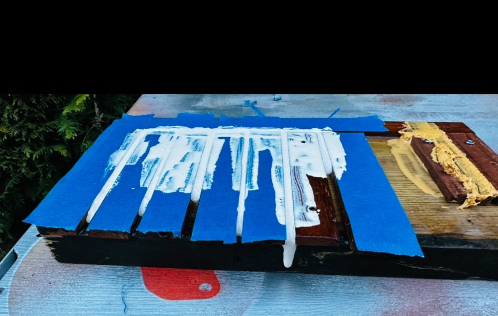

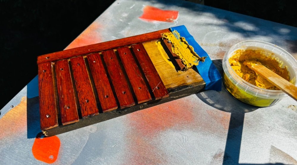

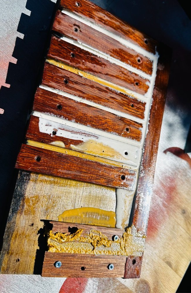

Buster L Mercury Svart 16.Mai.2025 Emnestarter Link til dette innlegget Svart 16.Mai.2025 Litt prøving og feiling. Sitér dette innlegget Link to post

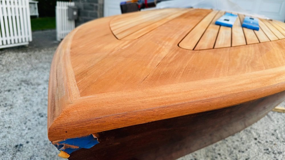

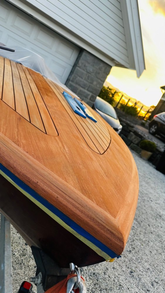

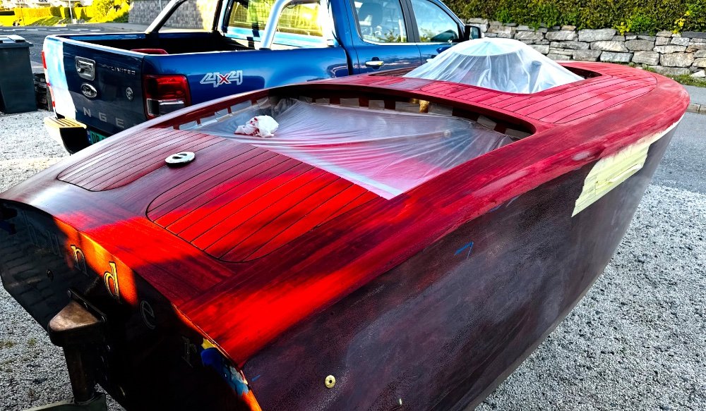

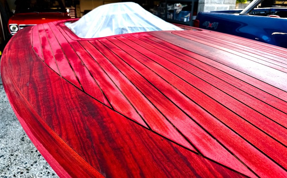

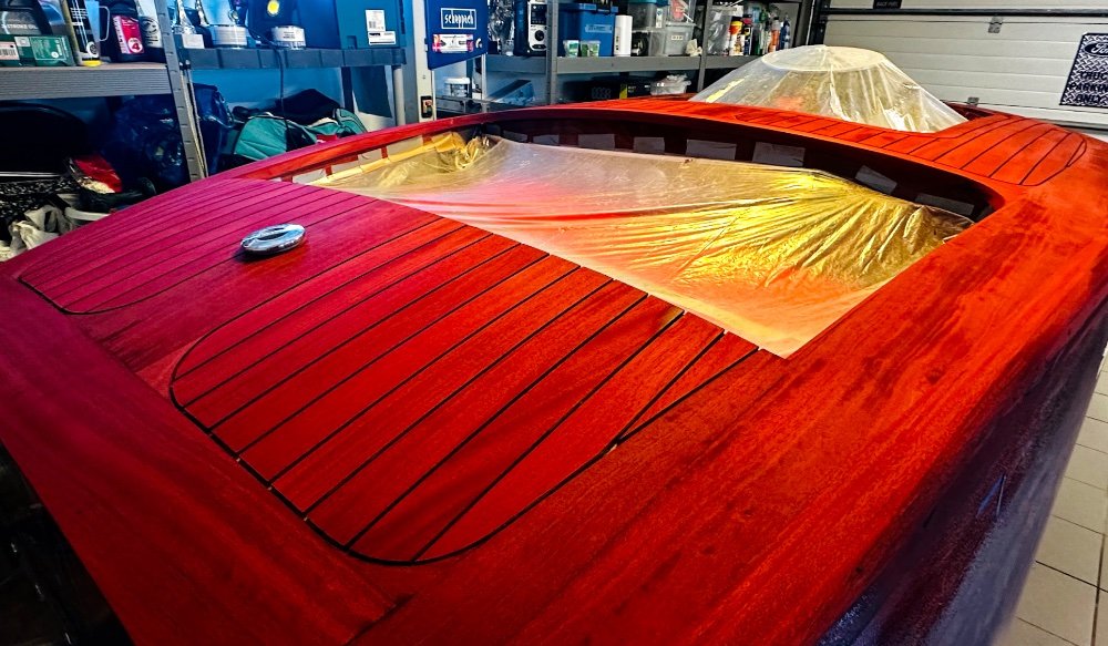

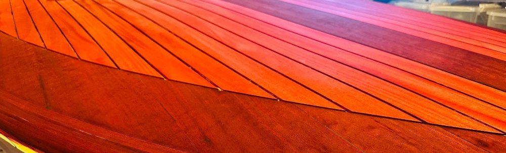

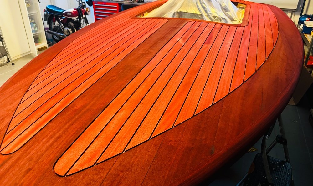

Buster L Mercury Svart 18.Mai.2025 Emnestarter Link til dette innlegget Svart 18.Mai.2025 Har fått gjort litt mer. Begynt å beise litt. Herdins ekte beis, mahogni. Litt mer vann enn i oppskriften. Måtte vannbeise dekket før jeg la på farge. Sitér dette innlegget Link to post

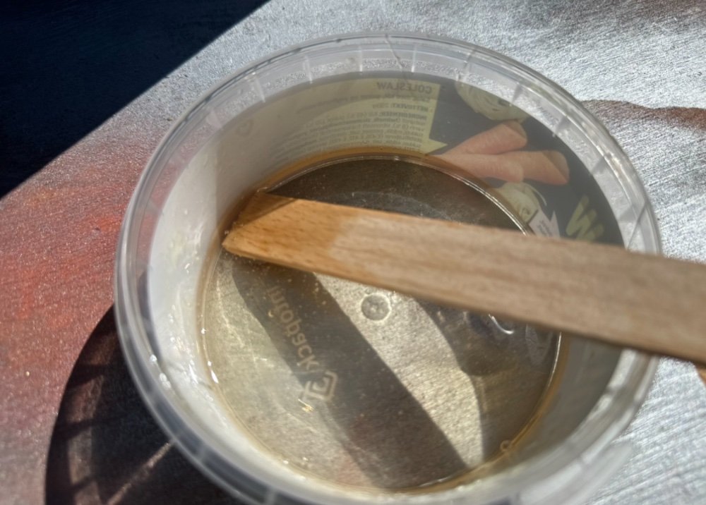

Buster L Mercury Svart 18.Mai.2025 Emnestarter Link til dette innlegget Svart 18.Mai.2025 Hva er ca herdetid på 206 herder og resin 105 ved ca 21 grader C? Kan man tynne ut epoxyblandingen med aceton? Vil det påvirke herdetiden? Sitér dette innlegget Link to post
Hakkannen Svart 18.Mai.2025 Link til dette innlegget Svart 18.Mai.2025 Gjør seg med litt farge😀👍 Får fram dybden i treet. Tenker du kjøre ren rød mahognibeis som nå, eller tenker du brekke den videre i farge? WestSystem anbefaler å ikke tynne epoksyen (med tanke på overflatebehandling med epoksy, les gjerne videre nedover den siden). Men, ja, det går an å tynne epoksy med aceton, spørsmålet er om det har noen hensikt. Ufortykket epoksy i seg selv har god penetreringsevne, tynning vil ikke forbedre denne. 206 gir ca. 20-30min åpentid (dagen tips fra meg, helt gratis; skru av telefonen slik at ingen forstyrrer deg når du limer, pratesyke folk har du ikke tid til når epoksyen er blandet😄). Den blir fast innen 9-12 timer og herdet til full styrke på 2-3 dager. Overflaten kan fremdeles synke bittelitt den første uka, men så stabiliserer det seg. Sitér dette innlegget Link to post

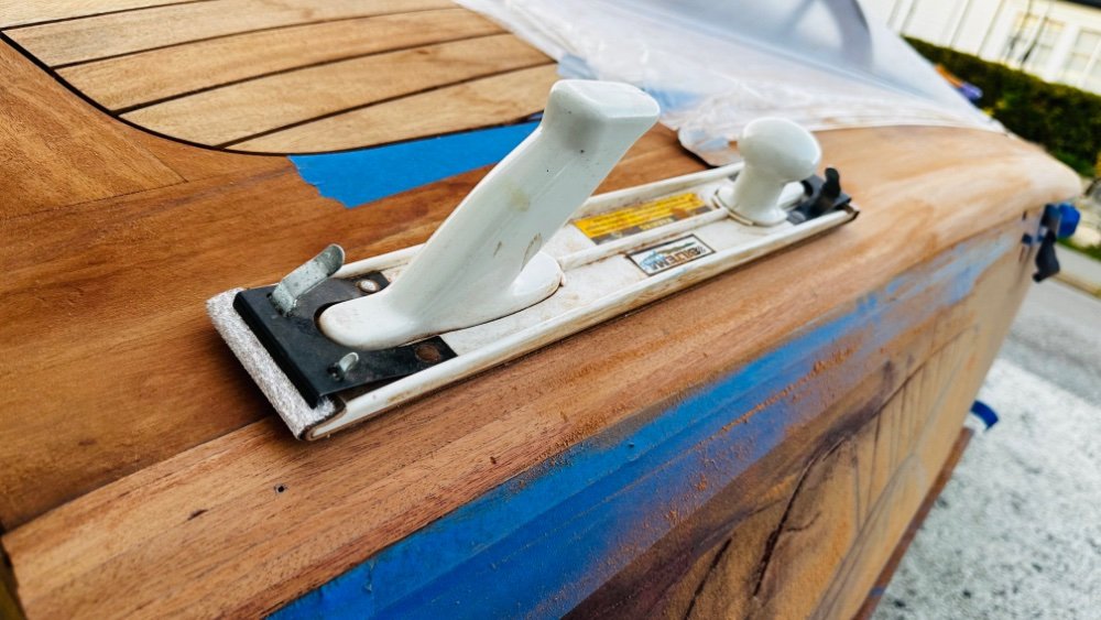

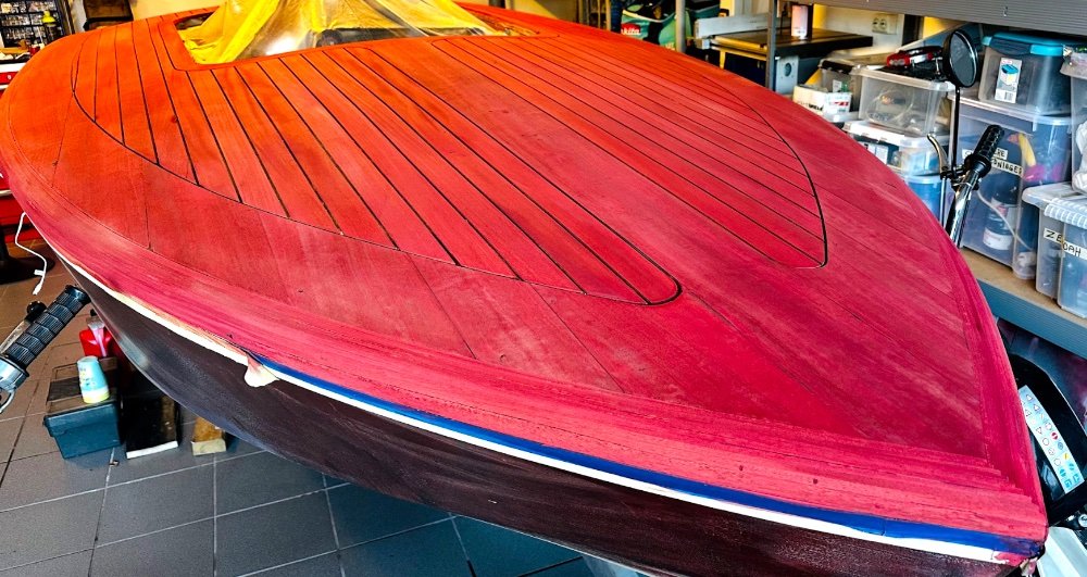

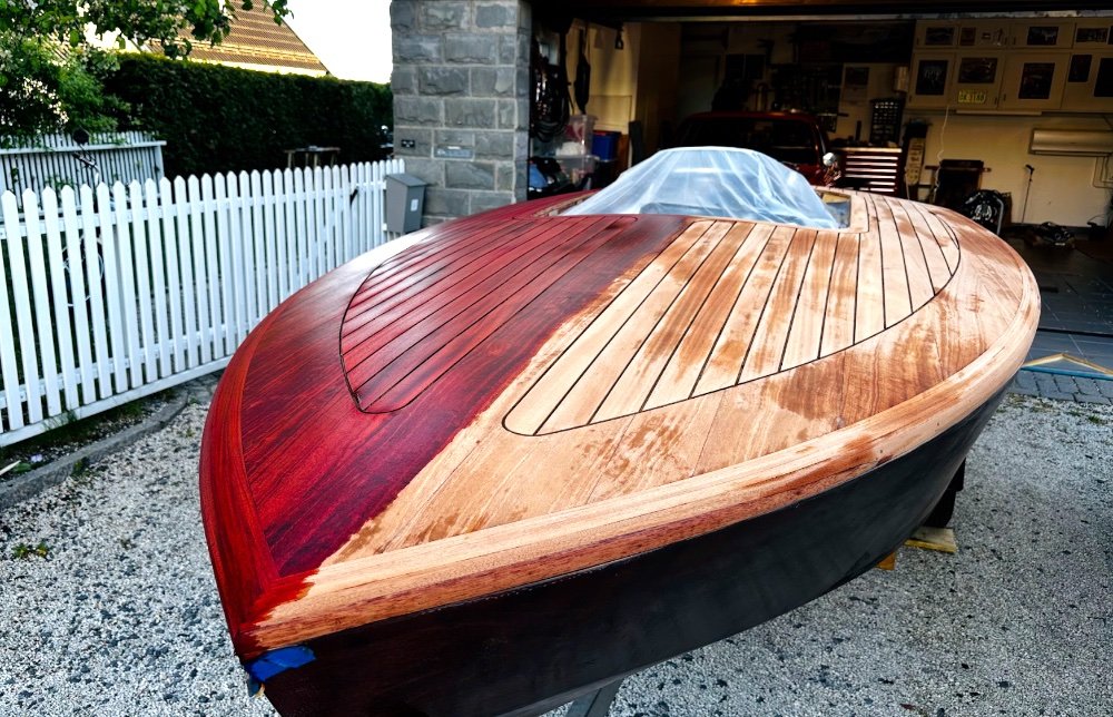

Buster L Mercury Svart 20.Mai.2025 Emnestarter Link til dette innlegget Svart 20.Mai.2025 Bare mahognibeis i flere lag på stavene. Mix mellom mahogni og mahogni brun på dollbord for å markere disse. Bra tips med å skru av mobilen. Tynning med aceton er for at den skal flyte bedre ut. Ren epoxy er seig som sirup. Vet ikke om det hjelper, men… Litt mer beis har kommet på dekket. Sitér dette innlegget Link to post
Hakkannen Svart 20.Mai.2025 Link til dette innlegget Svart 20.Mai.2025 Ble fint med fargeforskjellen mellom dollbordene og resten av dekket Kommer til å "poppe" skikkelig når du får epoksy og lakk på. Hvilken temperatur holder du på i? West System er nok i den litt seigere enden av skalaen i forhold til enkelte av konkurrentene, men ville nok likevel unngått å tynne den noe særlig. Hvis du jobber i kaldt lokale kan du sette kannene i vannbad slik at epoksyen holder 20 grader ved blanding. Dette gjør selvsagt at limen herder noe raskere enn om den er fem grader kaldere, men hjelper på viskositeten og inntrengningen i treet. Blander du i et kar med stor overflate unngår du at det går varmgang i limen. Ideelt sett, hvis kjølig lokale, bør du prøve å jekke opp temperaturen litt, i alle fall i et par timer, slik at limen får trengt inn og satt seg. Sitér dette innlegget Link to post

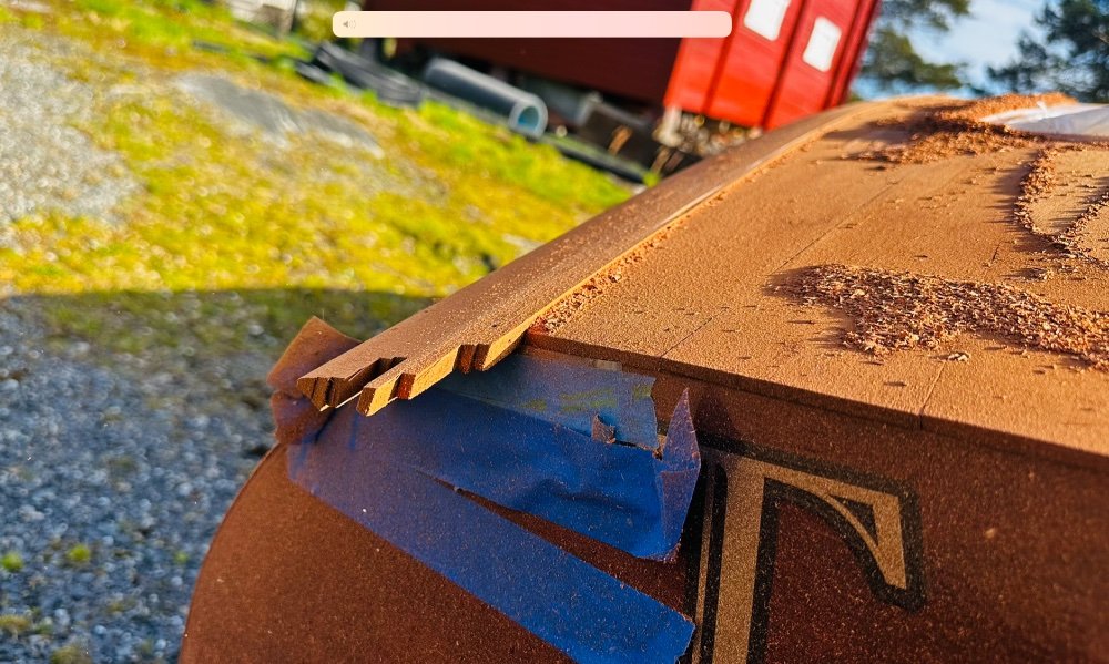

Buster L Mercury Svart 31.Juli.2025 Emnestarter Link til dette innlegget Svart 31.Juli.2025 Jeg har varmepumpe i garasjen så temperaturen er godt over 20 grader. I sommer har det til og med vært 30 grader utendørs. Har dessverre ikke kommet så mye lenger pga epoxyproblemer av alle slag. Måtte skrape av igjen mye epoxy og så har jeg måtte lære endel om amine blush (voksbelegg). Sitér dette innlegget Link to post
Hakkannen Svart 31.Juli.2025 Link til dette innlegget Svart 31.Juli.2025 Amine blush er noe renspikket dritt🤮 Det beste er å påføre nye strøk med epoksy før denne har herdet helt, altså mens epoksyen fremdeles er bittelitt tacky. Da får du også en bedre kjemisk binding mellom lagene, framfor hovedsaklig mekanisk, som når epoksyen er ferdig herdet. Skal til å legge glassfiberduk selv på et prosjekt jeg har begynt så smått med, og tenkte egentlig å få gjort det i kveld, men utsetter det til i morgen, for å kunne legge flere lag før epoksyen herder, da vet jeg at det sitter skikkelig😊 Hvis epoksyen får herde før neste lag er det alltid lurt å vaske av det potensielle laget med voks som epoksyen kan skille ut i forbindelse med herdeprosessen (dette skjer av en eller annen grunn ikke alltid, men lurt å vaske over uansett, da voks kan skilles ut enkelte områder mens andre går fri). Og mattslipe med korning 80-100, før avfetting med aceton og nytt lag med epoksy. Alternativt bruke herder WS 207, som er en herder med innebygget UV-filter og som i utgangspunktet ikke skal få amine blush ved herding (ved påføring på herdet epoksy må overflaten likevel mattslipes for god heft og resultat). Fargemessig sett blir båten din skikkelig flott da, liker den intense rødfargen😍 Stå på, kjekt du legger ut bilder😀👍 Sitér dette innlegget Link to post
