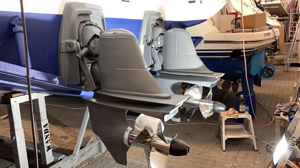

goodroc Svart 15.August.2021 Link til dette innlegget Svart 15.August.2021 Tak , forøvrigt af de 2 typer drevmaling/antifouling jeg har haft brugt, International Trilux prop-o-drev (lys grå) og Jotun Aqualine (grå). Så er Jotun´s klart den mest effektive til at holde ruer væk (barnacles). Dette er blot min erfaring, andre kan have en anden oplevelse. Jeg maler ikke propeller da de hurtigt bliver kedelige at se på. Jeg polerer dem og så en eller 2 gange i sæsonen hopper jeg i vandet og renser dem af med en læderhandske og en 3M måtte til det sidste. Det tager en times tid for twin duoprop installation. Sitér dette innlegget Link to post
