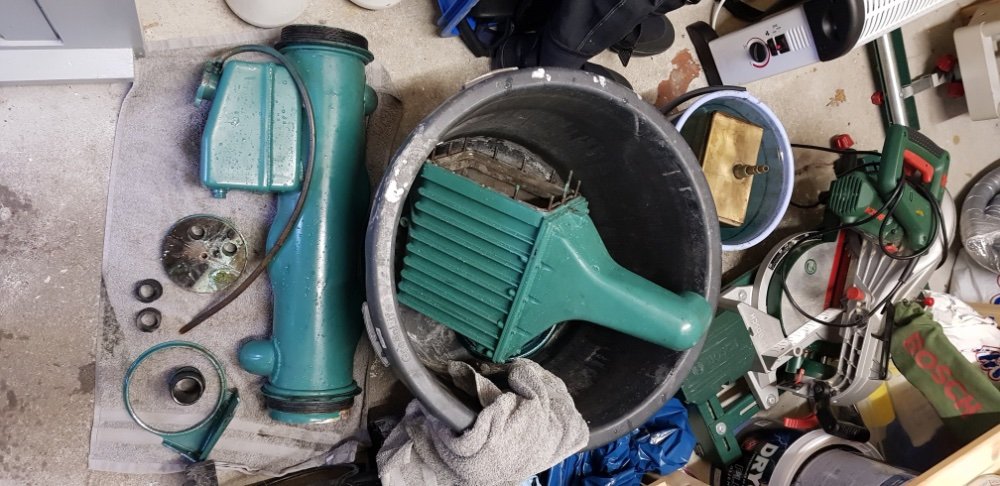

Goddis77 Svart 17.September.2021 Link til dette innlegget Svart 17.September.2021 Kjør på! Bare bra å gjenta slike ting Legger ved noen bilder fra da jeg holdt på en vinter med demontering av den jeg hadde. Brukte eddik og varmt vann, samt diesel når jeg renset. Sitér dette innlegget Link to post
Vestlandssong Svart 17.September.2021 Emnestarter Link til dette innlegget Svart 17.September.2021 Goddis77 skrev 1 time siden: Kjør på! Bare bra å gjenta slike ting Legger ved noen bilder fra da jeg holdt på en vinter med demontering av den jeg hadde. Brukte eddik og varmt vann, samt diesel når jeg renset. Flott med bilder! Eg visste at ein kan bruke eddikk og vatn, men det med diesel var nytt for meg... Kva blandingsforhold brukte du mellom diesel/eddik/vatn? Sitér dette innlegget Link to post

Goddis77 Svart 17.September.2021 Link til dette innlegget Svart 17.September.2021 Brukte den sterke en får kjøpt på butikken noen steder. Husker ikke helt blandingsforholdet, men tipper det står i en tråd jeg hadde når jeg gjorde jobben for to sesonger siden. Diesel var for å få av skit/olje som hadde satt seg i intercooleren og slikt. Sitér dette innlegget Link to post
