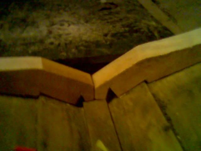

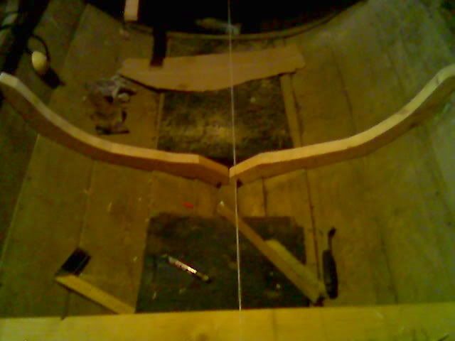

Sinten Svart 5.November.2006 Emnestarter Link til dette innlegget Svart 5.November.2006 Har såvitt puttla litt i dag og. Har i løpet av dagen klart å skåre ut (og ca tilpassa) to spant . Her er litt bileter. Her er eit av heile båten på sin nye tørre plass. Dei to nye spanta eg har skåre ut og tilpassa i dag. Her trur eg at eg laskar i eit stykke (for at det skal sjå nogelunde fint ut) i tillegg til ein sånn her på sida, de må vel bli bra? Sitér dette innlegget "Hadde gud ment at det skulle finnes plastbåter,hadde han skapt plast trær" Link to post

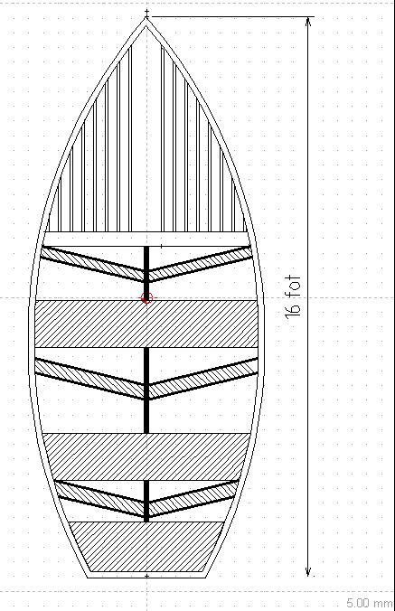

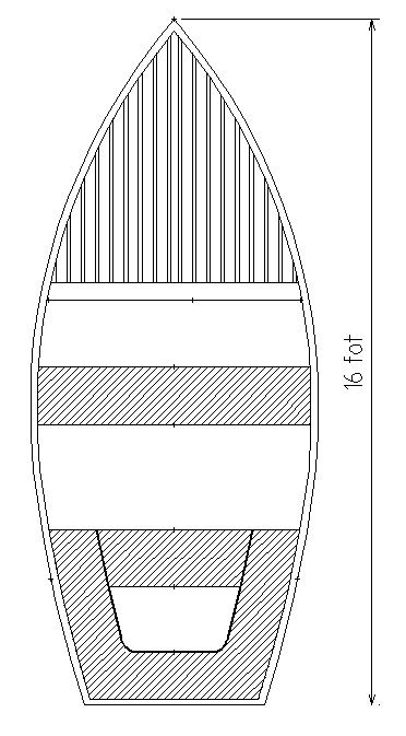

Sinten Svart 9.November.2006 Emnestarter Link til dette innlegget Svart 9.November.2006 Har vore sjuk og heime frå skulen i dag, så då har eg benytt tida til noko fornuftig... nemleg å teikne vidare på båten min Før dagens modifikasjon Etter dagens modifikasjon. Komentarar takk... Er det nokon som veit om eit eventuelt dekk vil svekke båten på nokon måte, eller kor mykje tyngre den vil bli? Vert litt dårleg kvalitet desse bileta sia eg må bruke "Print screen". Er det nokon som veit om en plass det går ann å legge ut alle slags filar og ikkje berre bilde-filar? Sitér dette innlegget "Hadde gud ment at det skulle finnes plastbåter,hadde han skapt plast trær" Link to post
Sinten Svart 9.November.2006 Emnestarter Link til dette innlegget Svart 9.November.2006 (redigert) Fant ein plass som heiter esnips.com der gjekk det an å laste opp ka som helst. Men den krever registrering og innlogging, dessverre. Her er teikninga av båten min. Og her er Qcad for dei som treng det. Redigert 9.November.2006 av Sinten (see edit history) Sitér dette innlegget "Hadde gud ment at det skulle finnes plastbåter,hadde han skapt plast trær" Link to post
Avmønstret3 Svart 9.November.2006 Link til dette innlegget Svart 9.November.2006 Hei Sinten, To tips. Når du skjærer hakk i spantene for og følge suene innvendig, så la hakket være så langt ovenfor bordet under at vann kan renne gjennom. Tips nummer to er at det er meget bra og blande Amerikansk terpentin i både impregnering og olje / lakk. Amerikansk terpentin har den egenskapen at den driver ut vann, og får impregnering og lakk til og trekke bedre inn. Og om du går til Faannessen så får du Amerikansk terpentin, om du går andre steder så kanskje de sier at det går bra med vanlig terpentin og da skal du svare dem at de kan hive den på havet. Ellers så finnes det utgitt en ny bok som heter: Spissbåtbygging, http://ulf.no/ her er også mye annet artig og se på. Slenger på litt flere linker, sånn for kosen sin del: http://www.hildringstimen.no/ http://home.c2i.net/rajenssen/umikalsen/building.htm http://www.eldjarnbaat.no/ http://www.kailinde.no/ http://www.wikstensbatbyggeri.no/ Er mye pent i tre.... Hilsen Bill Sitér dette innlegget Link to post
