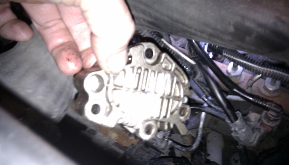

Burgermeister Startet 18.April.2011 Del på Facebook Startet 18.April.2011 Hei Får ikkje start på motoren. Den lå og gjekk på tomgang i båsen då den plutselig stoppa. Trudde det kanskje kunne vere tett forfilter. Skifta det men etterfylte ikkje med diesel då eg ikkje hadde det for hand. Starta ikkje. Tenkte at den kunne ha fått luft, fylte opp filteret og lufta men det hjalp ikkje. Dieselfilteret på motoren sitter blegg fast. Det vart drenert før vi oppdaga at det ikkje var råd å få skifta filter. Pumpa filteret opp og lufta på nytt, fortsatt ikkje liv. Motoren kinnar normalt men eg får ikkje tenning. Den renner friskt når det blir lufta, det skulle tyde på at der er tilførsel av diesel. Krana frå tanken er open. Har sjekka sikringar, alt ok. Kan der vere luft i motoren? Skal vere sjølvluftande. Er ein kvit Cummins Mercruiser 150 ES 2009 mod. Får ikkje opp feilmeldingar heller. Filteret på motoren er 2 år gammalt og har gått 135 timar. Har skifta forfilter 1 gang, det er på 2 micron og skulle vel då holde motorfilteret ganske reint. Dersom det er problem med motorfilteret skulle eg vel merke det på turtalet før hanstoppa heilt? Forslag? Sitér dette innlegget Link to post Share on other sites More sharing options...

Burgermeister Svart 20.April.2011 Emnestarter Del på Facebook Svart 20.April.2011 (redigert) Eg skal ikkje gå god for kva wave-forhandlaren veit eller ikkje men ser at det går på tvers av det du skrive King Kong. Sa også det same på eit lokalt verksted. Fekk sjølvsagt ikkje nokon til å sjå på det før påske. flipflap: Jeg lufter på dysene på min (qsd2.0 150), der du viser. Jeg løsner mutteren, så kjører motoren litt på startern til det pipler diesel også stenger jeg de. Luftar du ei og ei dyse flip flap, eller held det å lufte første? Før eller seinare vil vel motoren starte og då vil det sjølvsagt bli litt sprut før eg får stengt. Klarer vel ikkje å kinne uten at det er risiko for å få start. Vil det hjelpe å slå over dødmannsknappen etter at eg har starta å kinne? Høyre desverre med til historia at eg klarte å løyse feil skrue (den som ligg over filteret) når eg skulle lufte filteret, lurer på om eg då har tømt dysene? Redigert 20.April.2011 av Burgermeister (see edit history) Sitér dette innlegget Link to post Share on other sites More sharing options...
flipflap Svart 20.April.2011 Del på Facebook Svart 20.April.2011 Tror ikke dette er så stort problem uansett, jeg luftet for sikkerhets skyld, ikke fordi det var nødvendig. Har hatt av ventil dekselet på min for å bytte ventilfjærer (motoren har vært under vann) Har du prøvd å bruke den manuelle pumpen på filteret? Det er mulig spruten fra en dysepiss er farlig, eller fra en sprekk på ett dyserør. Men åpningen på ett 2-3mm dyserør er ikke skadelig. Hva med andre feilmuligheter? Ville tenkt på veivposisjons sensor, trykksensor på commonrail osv. Etter at den har prøvd å starte i noen sekunder, får du "check engine" ? Jeg vet ikke hvordan det arter seg om man kobler fra dødmannsknapp. Har du prøvd om motoren går om du gir den startgass? (om du skal, sjekk at den er for dieselmotorer) Sitér dette innlegget Link to post Share on other sites More sharing options...
