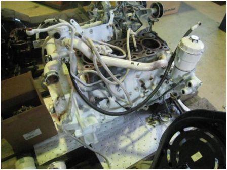

DieselDahl Svart 2.Desember.2011 Link til dette innlegget Svart 2.Desember.2011 Hvor omfattende er skaden forårsaket av sjøvannsinntrengning? Kun overflatekorrosjon i sylindere? Er dette årsaken til kompresjonsvariasjonene? Sitér dette innlegget Link to post
Burgermeister Svart 2.Desember.2011 Emnestarter Link til dette innlegget Svart 2.Desember.2011 Sitér dette innlegget Link to post
DieselDahl Svart 2.Desember.2011 Link til dette innlegget Svart 2.Desember.2011 Se her ja, resleeving eller kanskje honing av sylindere, kanskje nye ringer, hvordan har topplokk og ventiler klart seg? Manifold og eksosbend kan antagelig bare vaskes, turboen kan hende er like fin etter første oppstart. Sitér dette innlegget Link to post
Burgermeister Svart 2.Desember.2011 Emnestarter Link til dette innlegget Svart 2.Desember.2011 Saksa frå rapporten: Kompresjonstest avdekket at der ikke var kompresjon i motoren, som følger; syl nr 1; 0%, syl nr 2, 50%, syl nr 3; 50% og sylinder nr 4; 90% kompresjon. Motoren ble så demontert fra båten og toppen skrudd av. Der ble det funnet rust i sylindrene. Mest rust i sylinder lengst fremme på motoren, lengst fra eksosinntaket. Motoren har fått vann i sylindrene over stemplene og dette har medført rust i sylindrene, og skadet tetningsringer og flater i foringene slik at der ikke er kompresjon i motoren nok til at den ville starte. Sitér dette innlegget Link to post
DieselDahl Svart 2.Desember.2011 Link til dette innlegget Svart 2.Desember.2011 Ok. Hvis du sender motoren til Brunswik må du regne med å kjøpe ny shortblock evt. blokk og stempler. Hvis du leverer den til et motorverksted kan blokka repareres til en brøkdel av prisen. Er du heldig vil importøren ta din defekte blokk i innbytte og gi deg en minnelig pris. Jeg ønsker deg all mulig lykke, trist historie som fortjener en bra slutt. Sitér dette innlegget Link to post
Burgermeister Svart 2.Desember.2011 Emnestarter Link til dette innlegget Svart 2.Desember.2011 (redigert) Ja det er vel det senarioet eg også ser for meg. Dei prata om at den eventuellt kunne honast i Ålesund også. Kunne vore greit å fått dette avklart før motor går sørover med mindre det er der den må repareast også. Peiling på kva ei shortblokk kostar? Veit ei longblokk blir knappe 125 med moms og hk-avgift. Men startar motoren om vi gjer dette? Feilen er faktisk ikkje klarlagt ennå med tanke på kvifor den stoppa! Forslag til kven eg bør bruke for eventuell reprasjon? Redigert 2.Desember.2011 av Burgermeister (see edit history) Sitér dette innlegget Link to post
