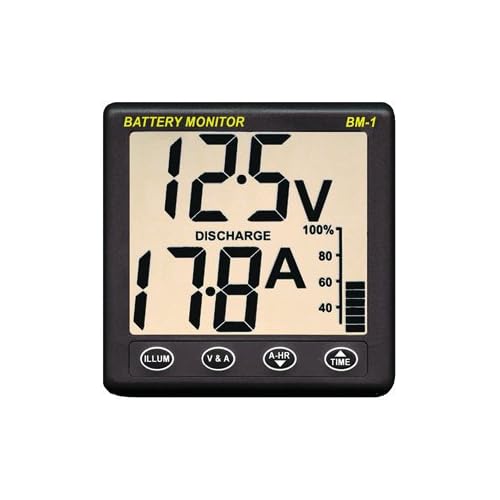

Komodo Svart 5.August.2014 Link til dette innlegget Svart 5.August.2014 Tilbake til trådens opprinnelige spørsmål: Jeg har nå installert BM-1 instrumentet som jeg kjøpte av Lars for en billig penge. Så langt må jeg si at jeg er fornøyd med instrumentet ut fra den lave prisen, men ikke mer. Enten gjør jeg noe feil, eller så er ganske så på villspor. Det jeg er fornøyd med er en nøyaktig visning av spenningen på batteriet som er lett å se til en hver tid. Det har også en praktisk visning av strøm ut og inn på banken. På den måten ser jeg lett om noen har glemt å slå av lyset på do og hvor mye solcellepanelet eller dynamoen gir. Ser også når kjøleskapet slår seg av og på. Det jeg ikke er fornøyd med er den prosentvise skalaen av gjenværende kapasitet, den tror jeg tuller. Forbrukte amperetimer får jeg heller ikke til å stemme. Andre ting jeg ikke er fornøyd med er at det er fysisk større enn jeg hadde sett for meg, samt at kabelterminalene på shunten er knøttsmå. Jeg har 70mm2 kabler på batteriene og det var leit å få til å passe på 1/4" (6,4mm) skrueterminaler Løsningen ble at jeg omsider fikk tak i kabelsko (båtbutikken i Strømstad) for 70mm2 kabel med 9mm hull (den er merket 8mm). For at ikke kabelskoene skulle kunne forskyve seg så mye at de kortslutter hverandre slipte jeg de litt mindre på smergelskiva. Deretter dreide jeg meg fire messingskiver, to av disse (en til hver kabelsko) fikk en styrekrage som sentrerte kabelskoen på skruen. Høres kanskje ut som mye mikk-makk, men gjort på noen minutter. Dermed fikk jeg en god terminering til tross for de tynne skruene. Hvordan har dere andre med denne shunten løst dette? Tynnere kabler og mindre kabelsko? Konklusjon: Greit instrument til bruktprisen jeg betalte, men ikke avansert nok til å vise hva som virkelig skjer i batteriene. Skulle jeg ha kjøpt et nytt instrument ville jeg nok hatt et med mer intelligens. Lars: Ikke ta dette ille opp, jeg er kjempefornøyd med handelen jeg gjorde med deg Sitér dette innlegget Draco 20 blir jolle Skroggjennomføringer og materialkvalitet DIY Badeplattform DIY Anker i syrefast Link to post
Lars H. Svart 5.August.2014 Link til dette innlegget Svart 5.August.2014 (redigert) Den prosentvise skalaen har jeg aldri stolt på og heller ikke brukt, og heller ikke timer igjen visningen. Den er svært avhengig av forbruket/ladingen i øyeblikket. Og husk at dersom den viser 20%, har du brukt 80% av totalkapasiteten på batteriet og du burde stoppet på 50% Men telleren for amperetimer, mener jeg er rimelig grei med et "normalt" strømtrekk. Dog etter at batteriet garantert er fulladet, fortsatte battmeteret å legge til flere amperetimer dersom feks. solcellepanelet mitt var tilkoblet. Så jeg gjorde det til en regel å "nulle" battmeteret ved å holde inne den venstre knappen til den viste "ENG" og så trykke den en gang til når jeg visste at batteriet var fullt. Mitt nye battmeter fra Victrun nuller/synkroniserer seg till fullt/100% når laderen har gått ned til vedlikeholdsspenning med minimal ladestrøm over en viss tid(?). Hvor mye mer "intelligent" det er ellers, får tiden vise. Det med shunten er jeg enig i, men det var da en voldsom dimensjon på kablene til et forbruksbatteriet, er de veldig lange? Shunten til Victron battmeteret mit har mer solide tilkoblinger, der er det brukt bolter, men de var sannelig ikke særlig lange. Det var så vidt jeg fikk plass til alle kabelskoene som tidligere var på minuspolen til batteriet. Og det er et helt åpent og utsatt kretskort også på shunten. det liker jeg absolutt ikke! Jeg tar det ikke ille opp. Er det noe jeg kan hjelpe med, er det bare å skrike ut. Lars H. webcam fra båten Redigert 5.August.2014 av Lars H. (see edit history) Sitér dette innlegget Lars H. Helgesen, "Kapteinen" på Trudelutt (Saga27) med hjemmehavn i Son, Oslofjorden Nettsteder jeg drifter: trudelutt.com oljepionerene.no Sagaforumet Webkameraer i gjestehavner Sverige https://trudelutt.com/webcams/ Som Paschuan i Soten sa på 1920-tallet: Ja, inte är jag mätt, men törstig är jag. Link to post
VannTro Svart 5.August.2014 Link til dette innlegget Svart 5.August.2014 Du kan lakke kretskortet(tror nesten det er gjort om jeg ikke husker feil). Når det gjelder kobling av en haug kabler på shunt så er det ikke slik det er i utgangspunktet på en ny båt Lars.' Det skal ikke være behov for mer enn EN kabel inn på minusen på batteriet. Resten kobles inn på skinne som den kabelen igjen kommer fra. Sitér dette innlegget Medlem av: KNBF - RS - Holmestrand Båtforening - Holmen Motorbåtforening - Norsk Trawler Klubb - Clipper Klubben Båthistorikk fra 1975: Pioner 11(med rør-ramme) - 3hk Evinrude Yachtwin / 1979 Pioner 8 - 4 hk Johnson / 1983 With 300 Dromedille - 35hk Evinrude / 1979 Viksund 27 Columbi - Yanmar 3QM30 30hk / 1977 Marex 23 DC - Mercruiser 319D 180hk / 2005 Askeladden 525 Excel - Mariner 90 2-takt / 1987 Fjord 880 AC - FordSabb 2728T / 2011 Clipper 36 Sedan - Cummins QSB 5.9 230hk. Link to post
Lars H. Svart 5.August.2014 Link til dette innlegget Svart 5.August.2014 Jeg har en båt fra 1986, så helt ny er den ikke. Når det gjelder kretskortet, så har det bl.a. en komponent som stikker langt ut. Den holdt jeg på å rive av ved montering av shunten. Sitér dette innlegget Lars H. Helgesen, "Kapteinen" på Trudelutt (Saga27) med hjemmehavn i Son, Oslofjorden Nettsteder jeg drifter: trudelutt.com oljepionerene.no Sagaforumet Webkameraer i gjestehavner Sverige https://trudelutt.com/webcams/ Som Paschuan i Soten sa på 1920-tallet: Ja, inte är jag mätt, men törstig är jag. Link to post

Komodo Svart 5.August.2014 Link til dette innlegget Svart 5.August.2014 Den prosentvise skalaen har jeg aldri stolt på og heller ikke brukt, og heller ikke timer igjen visningen. Den er svært avhengig av forbruket/ladingen i øyeblikket. Og husk at dersom den viser 20%, har du brukt 80% av totalkapasiteten på batteriet og du burde stoppet på 50% Men telleren for amperetimer, mener jeg er rimelig grei med et "normalt" strømtrekk. Dog etter at batteriet garantert er fulladet, fortsatte battmeteret å legge til flere amperetimer dersom feks. solcellepanelet mitt var tilkoblet. Så jeg gjorde det til en regel å "nulle" battmeteret ved å holde inne den venstre knappen til den viste "ENG" og så trykke den en gang til når jeg visste at batteriet var fullt. Bra tips! Jeg får begynne med det jeg også. Kanskje det er som du sier at prosentvis nedtapping er på jordet mens amperetimetellingen er riktig, det har jeg ikke kontrollert. I tillegg har jeg ganske høy ladespenning fra dynamoen når batteriene er fulle, så det kan hende det går litt over stokk og stein for monitoren når den skal telle Ah under lading. Det med shunten er jeg enig i, men det var da en voldsom dimensjon på kablene til et forbruksbatteriet, er de veldig lange? Nei, de er ikke lange, men jeg hadde brukt 70mm2 fra før og ønsket ikke å gå ned på det nå. Sikkert unødvendig, men det gjør i alle fall ikke noe. Poenget mitt er at det er merkelig at de lager en komponent som skal tåle mye strøm og hvor spenningsfallet bør minimaliseres, og så setter de på 1/4" skruer for terminering Sitér dette innlegget Draco 20 blir jolle Skroggjennomføringer og materialkvalitet DIY Badeplattform DIY Anker i syrefast Link to post

Komodo Svart 12.August.2014 Link til dette innlegget Svart 12.August.2014 Da har jeg fått testet monitoren en langhelg til, og har endret oppfatning noe. Jeg tror jeg må dementere det med at amperetimetellingen er på bærtur. Den kan se ut til å stemme bra selv om jeg ikke har kontrollmålt. Gjorde som Lars sa og nullet ut visningen etter å ha ladet opp. Den prosentvise skalaen er nok ikke til å stole på, men ikke hvor feil den er vet jeg ikke. En av visningene er i hvert fall feil. Tror jeg skal gjøre en liten minitest ved å lade ut noen timer med kjent last uten solcelle koblet til, da bør man få en grei indikasjon. Noen som har gjort en slik test? Mener det ble nevnt tidligere i tråden. Sitér dette innlegget Draco 20 blir jolle Skroggjennomføringer og materialkvalitet DIY Badeplattform DIY Anker i syrefast Link to post
Per Tore Svart 12.August.2014 Link til dette innlegget Svart 12.August.2014 Er Victron enkel i bruk? Hater dingser som jeg må opp med boka på hver gang jeg skal bruke! Synes den virker litt "rotete" etter og ha sett video, og hadde egentlig håpet man kunne få flere visninger opp i displayet a la Nasa sin. (Men Nasa utelukket seg selv pga størrelse og ikke til og felle inn...) Sitér dette innlegget Link to post
Sitrin Svart 12.August.2014 Link til dette innlegget Svart 12.August.2014 Jeg har Victron og er veldig fornøyd. Enkel i den daglige bruken. Sitér dette innlegget Båter: Delta seiljolle, Selco 13, Europa seiljolle, Trebåt (Øvre Tune ett eller annet) Laser seiljolle, GH 14, With 13, Solux 760 TC (AC), Bombard Tropic, Master 820, Flem 350, Galeon 390, Mercury Rib Medlem i Redningsselskapet Båtplass i Råde båtforening Link to post
Lars H. Svart 12.August.2014 Link til dette innlegget Svart 12.August.2014 Victron er enkel i bruk. Men du får bare en visning om gangen, det stemmer. Betjeningen er å bruke piltastene for opp eller ned. Slik kan en gå gjennom visning av spenning, strøm, kapasitet i Ah igjen og det samme det samme i prosent og tid. Enkelt og greit. Sitér dette innlegget Lars H. Helgesen, "Kapteinen" på Trudelutt (Saga27) med hjemmehavn i Son, Oslofjorden Nettsteder jeg drifter: trudelutt.com oljepionerene.no Sagaforumet Webkameraer i gjestehavner Sverige https://trudelutt.com/webcams/ Som Paschuan i Soten sa på 1920-tallet: Ja, inte är jag mätt, men törstig är jag. Link to post
