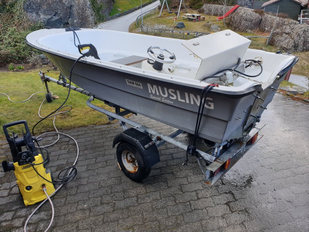

oks81 Svart 18.April.2020 Emnestarter Link til dette innlegget Svart 18.April.2020 Går vist dette også. Greit nok for å komme seg på sjøen en tur :) Har åpna vanntunnelen, blir fin og stabil ved stilleliggende og lav fart. Egentlig et genialt konsept! Sitér dette innlegget Link to post

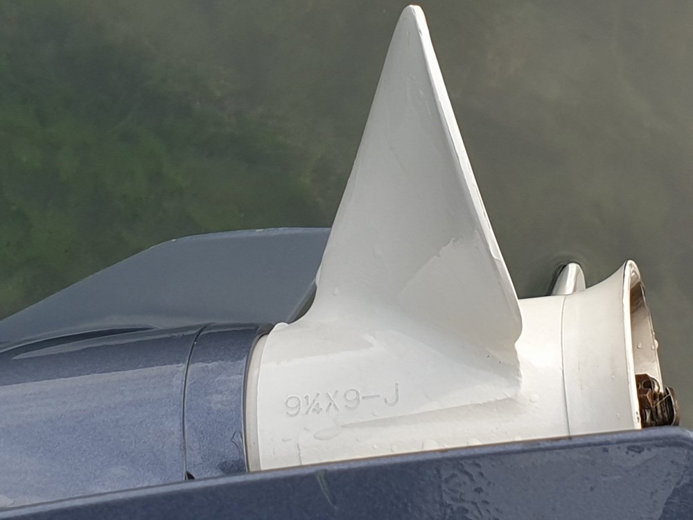

oks81 Svart 1.Juni.2020 Emnestarter Link til dette innlegget Svart 1.Juni.2020 Tok et bilde under dekselet, med fullt pådrag, ser ikke annet enn at spjeldet i forgasser da må være maks åpent? (se rød pil) Orket ikke ta av luftfilter for å se. Så da er den vel enten 13,5 eller 15hk om jeg tolker riktig. Forøvrig 9-1/4 x9 " propell, det er vel noe lavere stigning på en slik motor, men ser ut til passe bra til den båten som ikke akkurat er lettdreven. Sitér dette innlegget Link to post
