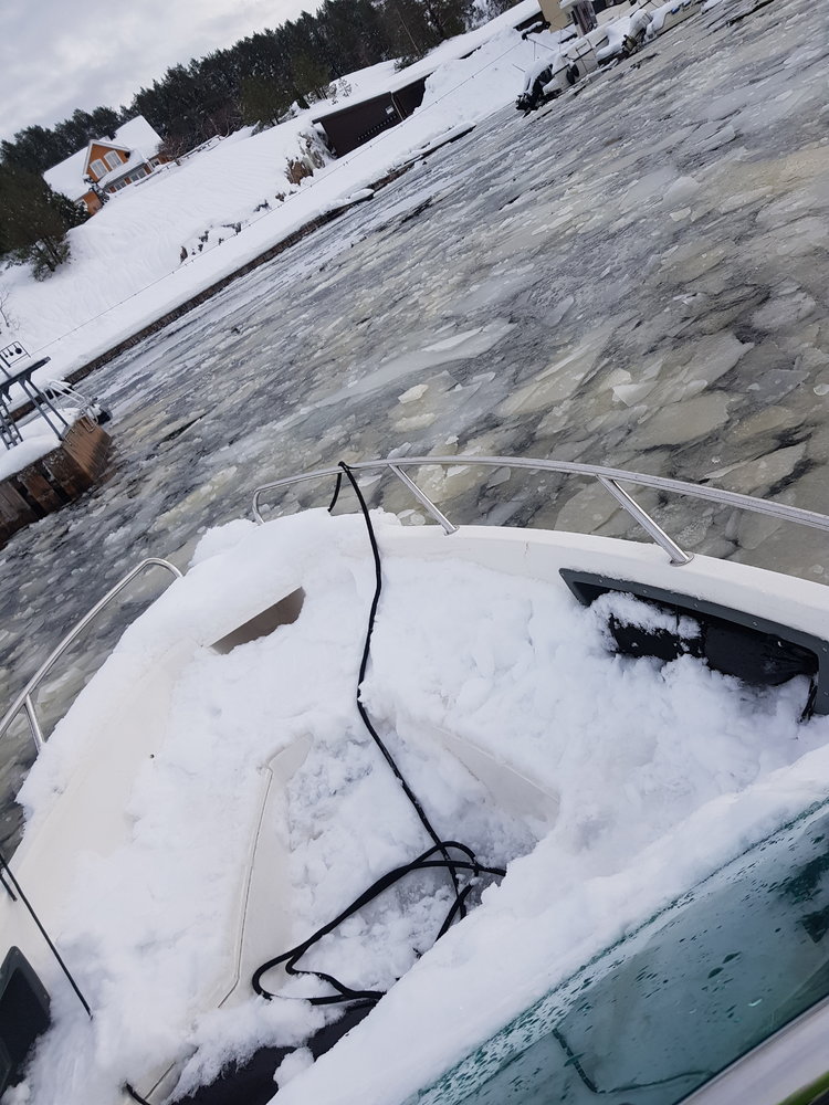

Guest Svart 4.Februar.2019 Link til dette innlegget Svart 4.Februar.2019 (redigert) Nordkapp i vinterdrakt, fikk måka'n frem og tatt en tur på sjøen idag også. Etter dagens tur, så slipper jeg og bekymre meg for groe under båten noe mer. Utroligt hva litt is og 40knop gjør Redigert 4.Februar.2019 av Guest (see edit history) Sitér dette innlegget Link to post
Guest Svart 8.Februar.2019 Link til dette innlegget Svart 8.Februar.2019 Nordkappene, er overaskende gode isbrytere Sitér dette innlegget Link to post
John_Kr Svart 8.Februar.2019 Emnestarter Link til dette innlegget Svart 8.Februar.2019 Tråden omhandler propellvalg og ikke isbryting ... Sitér dette innlegget Kallesignal: LA9312 MMSI: 257048160 Link to post
Guest Svart 8.Februar.2019 Link til dette innlegget Svart 8.Februar.2019 14.5x22 raker'n skøyv godt når det blei brutt is, men sleit litt med at den mista taket og slura, så vil anbefale en 4blader hvis dere skal bryte is på vinteren Sitér dette innlegget Link to post
