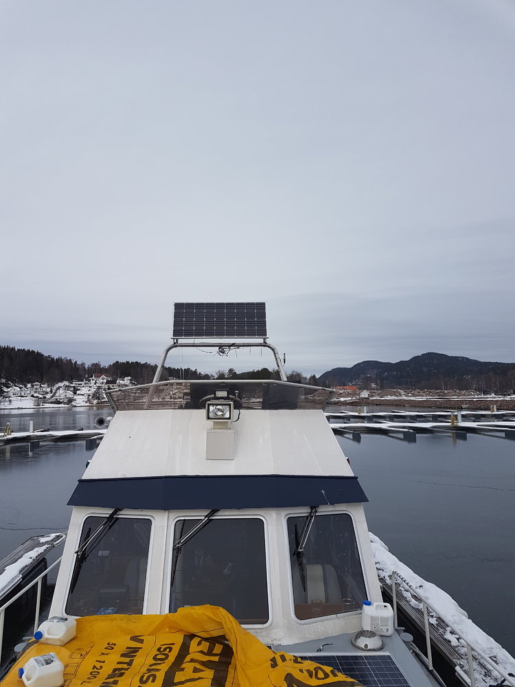

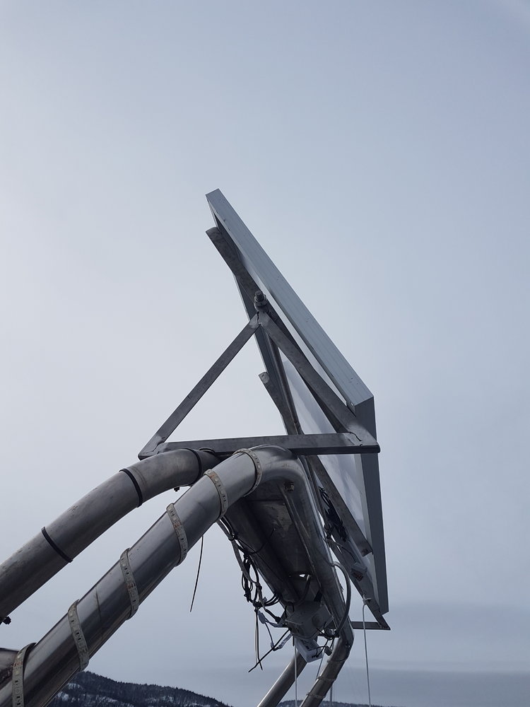

Jernklumpen Svart 13.Mars.2019 Link til dette innlegget Svart 13.Mars.2019 Monterte dette 150watt panelet i dag. Monokrystall. (Monokrystall er mer effektivt en polykrystall) lagde svingbart system med gjengestang og muttere. Da kan panelet stå i ca70grader og fange den lave sola som er på vår og høst. 5.5a ladet dette ved overskyet, men veldig lyst vær i dag. Trur det lader max 8.5a. Kjøp større paneler enn du behøver, det blir skjelden så mye a som oppgitt. Har totalt 330watt paneler her. Alle koblet med plusskabelen sammen (paralell?) Pga forskjellig skygge fra båten. Byttet til mppt regulator (da steg amp med 2 under lading) venter på ny mppt regulator fra kina nå(20a) satser på lading rundt 20a på de beste soldagene nå. Sitér dette innlegget Båt er livet. ørnvik15fot m 40hk tohatsu, fjord weekend24 m 260bensin, bayliner 29 m300bensin.. Dalmarin 38 stålbåt med flybridge og tmd 70 diesel 235kh ,750liter vann Link to post
