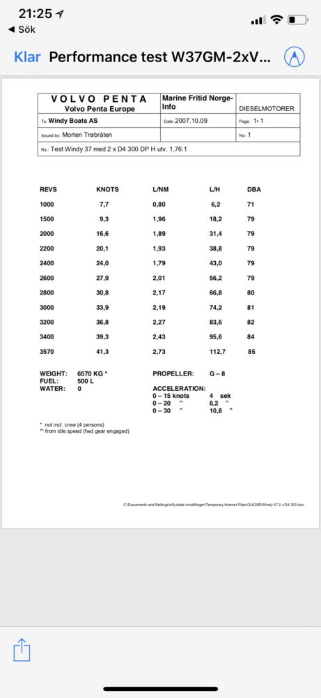

mikaels Svart 28.Mai.2018 Link til dette innlegget Svart 28.Mai.2018 (redigert) Här är Pentas mätningar för KAD-300, D4-260 resp D4-300 på 37 Grand Mistral Redigert 28.Mai.2018 av mikaels (see edit history) Sitér dette innlegget Link to post
ulyden Svart 28.Mai.2018 Link til dette innlegget Svart 28.Mai.2018 Artige tall. Nesten utrolig at kad300 var bedre enn D4 260 på forbruk og vesentlig lavere støy enn D4 300. Målingene viser i alle fall at en hest er en hest og at verden går fremover i svært små step. Hvorfor har windy fjernet dette fra internettsiden? Sitér dette innlegget Link to post

Komodo Svart 29.Mai.2018 Link til dette innlegget Svart 29.Mai.2018 Interessant at KAD 300 har så mye lavere forbruk i 7,3 knop enn D4 motorene. Også interessant å se at D4 300 kommer helt ned på 1,79 liter/NM i 24 knop, mens D4 260 bruker 2,24 i ca samme hastighet. Sitér dette innlegget Draco 20 blir jolle Skroggjennomføringer og materialkvalitet DIY Badeplattform DIY Anker i syrefast Link to post
ulyden Svart 29.Mai.2018 Link til dette innlegget Svart 29.Mai.2018 Komodo skrev for 10 timer siden: Interessant at KAD 300 har så mye lavere forbruk i 7,3 knop enn D4 motorene. Også interessant å se at D4 300 kommer helt ned på 1,79 liter/NM i 24 knop, mens D4 260 bruker 2,24 i ca samme hastighet. Tror ikke siste desimal er helt kurant på disse målingene. Ofte er det strømforhold som kan gi en halv til en knops utslag og det påvirker en god del. Plot de opp og la exec lage en kurve så kommer man litt nærmere sannheten. Uansett viser måling at forbruk er noe Lunde likt med unntak av tomgang der fordelerpumper har mindre kraftbehov enn CR pumper. Dette påvirker virkningsgrad. 1000 rpm favoriserer kad motoren da dette relativt er lavere enn for D4. Men vi venter fortsatt på kurver fra trådstarter. Sitér dette innlegget Link to post

mikaels Svart 30.Mai.2018 Link til dette innlegget Svart 30.Mai.2018 Kan bara hålla med om att kurvorna som jag laddade upp inte stämmer så bra med verkligheten. Jag har själv en 37GM med d4-300 och inte en chans att jag når 1.79 l/nm. Ligger snarare på 2.3-2.5l/nm i planingsfart mellan 23 och 32 knop. Nu är min båt extra tung med elverk och en massa andra prylar och har alldeles för många lager färg på sig vilket också inverkar. Jag borde nog gå ner till G7 propeller för att hamna bättre i toppfart och förbrukning (har G8 idag). Så nja, dessa mätningar får man ta med en stor nypa salt. Sitér dette innlegget Link to post
