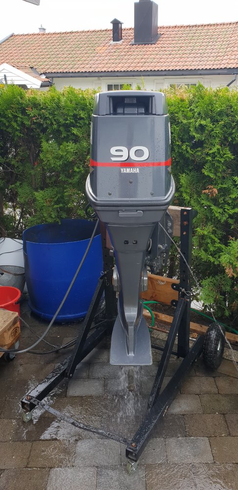

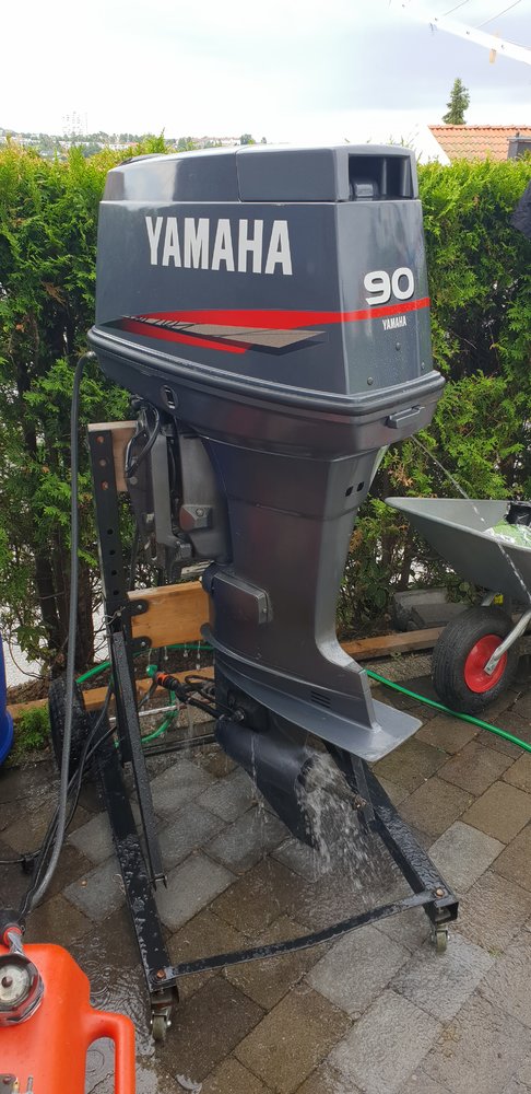

Et par bilder av det nye gliset?
Lastet opp en liten, rask video av den igang:
Demonterte øverste forgasser og den var strøken, motor hørtes grei ut med ny bensin, så virker som de ikke trenger en rens iallefall. :-)
