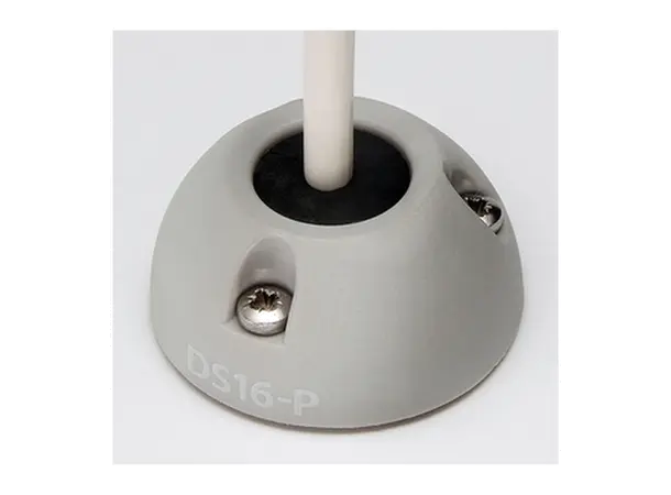

Mastiff Svart 13.September.2023 Link til dette innlegget Svart 13.September.2023 Det blir vel som med alt annet vanntett... Jeg har nesten bare Clas' vanntette bokser av denne typen, som fins i to størrelser: Og så borer jeg og smeltelimer gjennomføring av vanlige kabler uten store plugger, mens jeg bruker vanntette Scan Strut-kabelgjennomføringer fra Maritim til blant annet USB, der jeg vil kunne ta ut pluggen om jeg trenger å ta boksen ut av båten: Etter tre år har ingenting blitt skadet så langt i disse boksene. Jeg bruker denne fra Biltema til USB-nettverkskortet på taket: Men siden den står så utsatt til, har jeg brukt Gorillas gjennomsiktige teip rundt overgangen mellom lokket og boksen. Det ser ut til å funke greit så langt. Sitér dette innlegget Link to post
Fantino Svart 13.September.2023 Link til dette innlegget Svart 13.September.2023 Har også brukt CO boksen og den gjør for øyeblikket tjeneste i kjølsvinet på kameratbåt der den har blitt dynket i regnvann opptil flere ganger. For gjennomføring bruker jeg ofte de grønne koplingene som skimtes på bildene. Hanndelene har små stifter på baksida som jeg borer litt trange hull til og så smekker jeg de på plass med smeltelim. Er veldig greit når en skal kople for slipper å ha boksen hengende i kablene hele tida! Når er det bare en ørliten innspurt igjen på dette prosjektet, så kan jeg begynne på radabasert septikmåler som jeg har hatt liggende delene til en stund ? I mellomtida ser jeg at Globius har tatt til vettet og laget en modell med dette måleprinsippet ? Sitér dette innlegget Link to post
