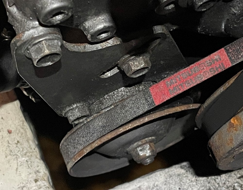

Fant at den egne drivreima til sjøvannspumpa er veldig slakk, tenkte å stramme den som jeg gjorde med dynamo/kjølepumpereima for noen dager siden, men begge boltene her sitter "sveist" fast - de har nok ikke vært rørt på all den tid, og er ganske liten dimensjon (12mm hode) så jeg tør ikke bruke makt på dette nå.
Virker uansett som det funker, er nok ikke mye kraft som må overføres for å drive den lille pumpa, men når jeg er vel hjemme må jeg se på dette. Tips for å få løs de  boltene? Varme? Kjølespray?

Galv bolter skrudd i aluminium eller støpejern?
Rustspray er bortkastet, vil ikke trenge inn. Sett en sekskantpipe på bolthodet, forlenger, gi et kraftig smekk med tung hammer. Det overtaler gjerne det mest gjenstridige. Et annet vektøy kan være Ryobi (Milwaukee, Hoki (heter det vel nå), etc. muttertrekkere. Bruk sekskantpipe, ellers drar disse verktøyene bolthodene runde.

Dette er nok ikke galvaniserte skruer, men lakkert i "Yanmargrå", og skrudd i blokka ser det ut til? Selv om de sitter hardt tror jeg de kommer greit med godt verktøy. Ellers enig i at rustspray og lurium ikke kommer inn i gjengene, så det er nok bortkastet. Tipper du tar den greit med sekskantpipe og latmannsarm.

Ja, får prøve. Kopp, forlenger, hammer - > Gi dem en whack.
Deretter prøve å dra løs - kan kanskje prøve den elektriske hjulavtrekkeren, den har hammerfunksjon..?
Uansett, blir ikke å skje noe av dette før jeg er hjemme og tåler landligge mens man potensielt borer og gjenger opp nye hull..

Jeg ville nok ikke slått, jeg ville nok forsøkt å løsne for hånd. På så små skruer synes jeg at jeg får bedre følelse med kraften da enn ved å slå. Dessuten, det finnes egne slagnøkler, og de er korte. Med latmannsarm på pipa vil du få en fjæring som gjør at du mister effekten av slaget.
