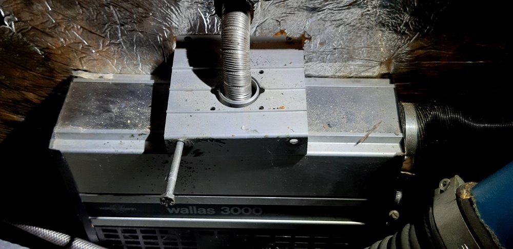

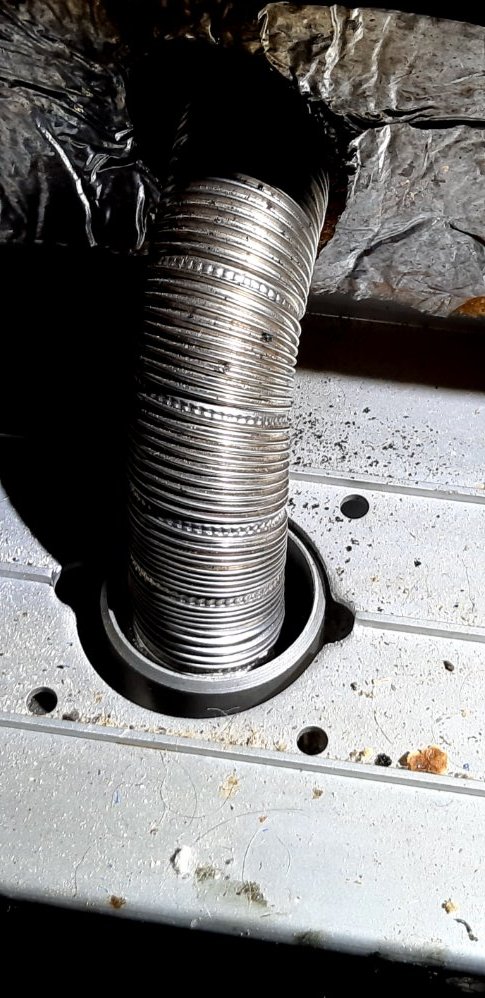

Komodo Svart 16.August.2022 Link til dette innlegget Svart 16.August.2022 @Wallas Service, er det riktig slange som er brukt her? I følge @Gullfisk skulle det kanskje vært en annen type? Legger også ved et par bilder av CVA leddet. For meg ser det ut som om det er gummibelg på leddet framover, men ikke bakover. Oljeklinet på skroget kan heller ikke være helt greit i mine øyne. Noen tanker om dette @Fenris? Dugnadssjefen i full gang med polering ? Sitér dette innlegget Draco 20 blir jolle Skroggjennomføringer og materialkvalitet DIY Badeplattform DIY Anker i syrefast Link to post

Wallas Service Svart 16.August.2022 Link til dette innlegget Svart 16.August.2022 Komodo skrev 53 minutter siden: @Wallas Service, er det riktig slange som er brukt her? I følge @Gullfisk skulle det kanskje vært en annen type? Slangen ser riktig ut, så lenge den er uten hull og skader. Skal ha innvendig diameter på 28mm. Opprinnelig skal det være en slange som går utenpå denne og som festes i det ytterste røret. Men det betinger at også skroggjennomføringen har dobbelt utløp. Ytterslangen har diameter på 45mm. Betyr egentlig ingenting, det ytterste røret sørger for friskluft inn til brennluftviften, og samtidig sørger for litt nedkjøling av eksosen. Om skroggjennomføringen ikke er dobbel, kan det godt være en liten slangestubbe som går litt opp, og som hindrer at smuss og annet faller nedi. Legger ved diverse bruksanvisninger for Wallas Sitér dette innlegget Wallas Service v/Rune Akerø. run-ak@online.no, tlf 900 18 209 "Jeg var et skolelys, men så gikk strømmen" Link to post

Komodo Svart 17.August.2022 Link til dette innlegget Svart 17.August.2022 Wallas Service skrev for 9 timer siden: Opprinnelig skal det være en slange som går utenpå denne og som festes i det ytterste røret. Men det betinger at også skroggjennomføringen har dobbelt utløp. Ytterslangen har diameter på 45mm. Betyr egentlig ingenting, det ytterste røret sørger for friskluft inn til brennluftviften, og samtidig sørger for litt nedkjøling av eksosen. Om skroggjennomføringen ikke er dobbel, kan det godt være en liten slangestubbe som går litt opp, og som hindrer at smuss og annet faller nedi. Akkurat, det var det @Gullfisk mente på også. Men her er det ikke dobbel skroggjennomføring, så da må det i tilfelle kun bli en kort stuss utenpå som du skriver. Det vi reagerte på er at eksosslangen går uisolert gjennom motorromsisolasjon og et skott... Grønngylt skrev for 2 timer siden: Jeg skal høre med ett par kamerater, som er vel så erfarene som meg, om de er interesserte i og være med bort på dugnad Hadde vært morro med en dag 2, så dra det helt ut. 2-3mann over fenderlist og 2 mann under fenderlist. Det hadde vært noe Det som kanskje er mest kritisk nå er vel å få støpt/ reparert det som må til under vannlinja. Jeg tenker at man må prioritere det som må til for å få båten driftsikker og i en stand slik at den kan sjøsettes. Gullfisk skrev for 2 timer siden: Vil oppfordre alle som følger med i tråden, og har mulighet til å bidra, om å hive seg på. Både for å hjelpe ..... Viktig å ikke rive mere enn man kan få ferdig, tenker jeg. Understrekker disse to tingene! Det er fullt mulig å komme en ettermiddag og gjøre litt innsats, bare å plukke etter eget ønske fra de arbeidsoppgavene som er nevnt i tråden. Gullfisk gjorde en god jobb i går med montasje og feilsøking på det elektriske, så da vet vi jo mer om hvor skoen trykker. Om noen har kompetanse er det bare å komme og bidra! Almvik skrev 13 minutter siden: Har det altfor travelt nå, Men er det muligheter å hjelpe til ut i september så stiller jeg gjerne opp. Kan bidra innom elektronik, mekanikk eller med f.eks varmere =) Kjenner godt til Tresfjord 29. Dette høres jo enestående ut! Hvorvidt båten blir stående på land i september vet jeg ikke. For min del blir jeg bortreist mye av den måneden, og veldig opptatt resten. Vet også at @Chilli Solbris blir opptatt i september. Og båten må ut innen 1. oktober, så det må planlegges. Igjen så håper jeg at andre kan trå til og ta over stafettpinnen. Almvik skrev 8 minutter siden: Har også solcelleregulator men ikke solcellepanel På den båten passer det fint med enten en fleksibel 100W limt midt på dekk foran eller en hard panel festet på taket bak lanternemast slik at den stikker ut bak og over kalesje. Då må det bygges tilpasset festebrakett som fester i tak eller i rails/griperekke på overbygg eller en kombinasjon. Båten har et flott solcellepanel, se bilder tidligere i tråden. Hva @Gullfisk tenker at må gjøres med det elektriske kan sikkert han uttdype. Fikk du forresten vindusviskeren til å virke @Gullfisk? Sitér dette innlegget Draco 20 blir jolle Skroggjennomføringer og materialkvalitet DIY Badeplattform DIY Anker i syrefast Link to post

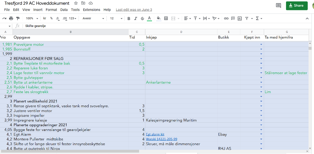

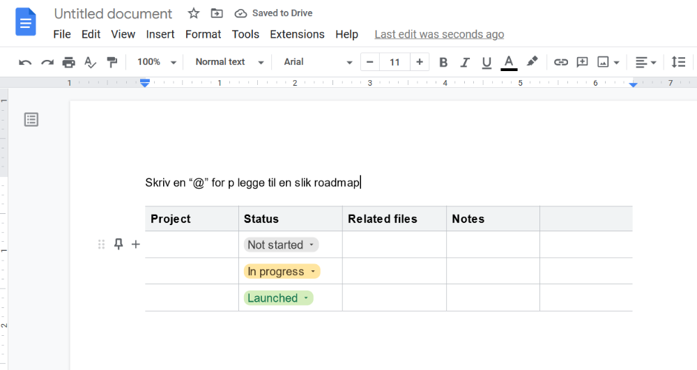

Almvik Svart 17.August.2022 Link til dette innlegget Svart 17.August.2022 Finnes det något projektstyringsdokument eller er det denne tråden? Kan det være en god ide å noe vi kan samarbeide om i Google Docs for å få oversikt over hva som trengs og hva som gjenstår med forskjellige proioriteringer? Tenker noe slikt som dette. eller å bruke roadmap funksjionen i gogle docs. Sitér dette innlegget Link to post

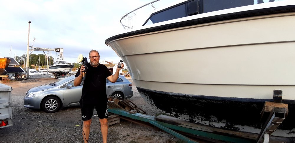

Almvik Svart 17.August.2022 Link til dette innlegget Svart 17.August.2022 Komodo skrev for 11 timer siden: Dugnadssjefen i full gang med polering ? Dæven det ser bra ut, Kan ikke tro det er den samme skuta som låg på Kambo etter den gikk på grunn. Sitér dette innlegget Link to post

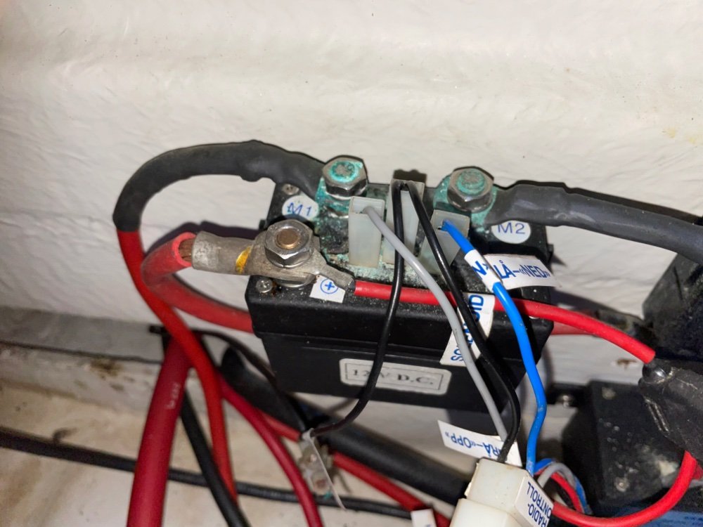

Chilli Solbris Svart 17.August.2022 Emnestarter Link til dette innlegget Svart 17.August.2022 Almvik skrev 49 minutter siden: Jeg har nok et nytt vinsjrele liggende jeg kan sponsre med. Kan også ta en jobb med div elektrisk, men ikke før midten på September. Si fra hvis dere trenger rele før det så ordner vi noe. Det releet tas imot med takk!??? Det som sitter der ser slik ut: Almvik skrev 45 minutter siden: Har også solcelleregulator men ikke solcellepanel På den båten passer det fint med enten en fleksibel 100W limt midt på dekk foran eller en hard panel festet på taket bak lanternemast slik at den stikker ut bak og over kalesje. Då må det bygges tilpasset festebrakett som fester i tak eller i rails/griperekke på overbygg eller en kombinasjon. Det er solcelleanlegg på båten men det må sjekkes! Vet ikke om regulatoren er gåen. Men som @Gullfisk skriver, det må sjekkes! Almvik skrev 33 minutter siden: Har vi fått med oss noen leverandører på båtelektriskt? Det blir fort dyrt med ladninger, terminaler og hovedbrytere. Nei, ingen som sponser deler. Jeg forhandler jo en del og til dette prosjektet blir det netto netto priser pluss mva. Jeg har ikke råd til å sponse mer enn det jeg har gitt i sponsen dessverre. Almvik skrev 22 minutter siden: Finnes det något projektstyringsdokument eller er det denne tråden? Kan det være en god ide å noe vi kan samarbeide om i Google Docs for å få oversikt over hva som trengs og hva som gjenstår med forskjellige proioriteringer? Tenker noe slikt som dette. eller å bruke roadmap funksjionen i gogle docs. Nei, tråden har vært retningsgivende her. Men det kunne jo vært en ide å ha et slikt styringsverktøy. Men der er i hvert fall mine egenskaper begrenset!?? Sitér dette innlegget Mvh Chilli Solbris Båtlivet gir meg de største gleder! Og de største sorger!😂 Trenger du noe? www.solbrismaritime.no Link to post

Wallas Service Svart 17.August.2022 Link til dette innlegget Svart 17.August.2022 Komodo skrev for 2 timer siden: Akkurat, det var det @Gullfisk mente på også. Men her er det ikke dobbel skroggjennomføring, så da må det i tilfelle kun bli en kort stuss utenpå som du skriver. Det vi reagerte på er at eksosslangen går uisolert gjennom motorromsisolasjon og et skott... Kan løses med en ytterslange som går fra apparatet, gjennom veggen (hvis det er plass), og bort til skroggjennomføringen. Alternativt kan være en isolasjonssokk som tres utenpå eksosslangen. Har begge på lager. Sitér dette innlegget Wallas Service v/Rune Akerø. run-ak@online.no, tlf 900 18 209 "Jeg var et skolelys, men så gikk strømmen" Link to post

GeirFrode Svart 17.August.2022 Link til dette innlegget Svart 17.August.2022 Chilli Solbris skrev for 3 timer siden: Det som sitter der ser slik ut: Hvis jeg ikke husker helt feil, er det mulig å åpne det releet der. Ser at det er skruer på toppen. Har gjort noe tilsvarende en gang i tiden. Åpnet opp, pusset kontaktpunktene og skrudde sammen igjen. Det funket siden. Bare sånn til info, i tilfelle det kniper med å få tak i nytt. Sitér dette innlegget Link to post
