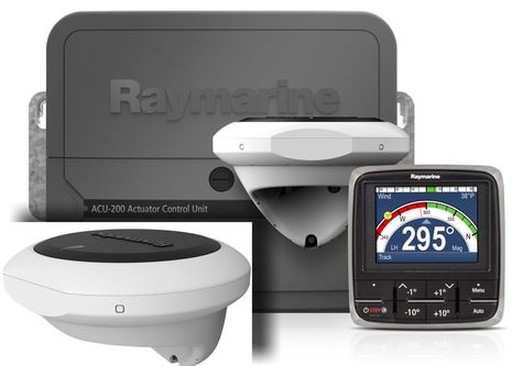

lano2 Svart 2.Mai.2013 Link til dette innlegget Svart 2.Mai.2013 (redigert) Raymarine sin nye autopilot med navn "Evolution" kommer ombord i juni. Skal bli spennende å se nøyaktigheten opp mot Furuno SC-30 ! (Jeg vil fortsette å ha 2 separate systemer som ikke er avhengig av hverandre: Plotter og Autopilot) Redigert 2.Mai.2013 av lano2 (see edit history) Sitér dette innlegget Link to post
