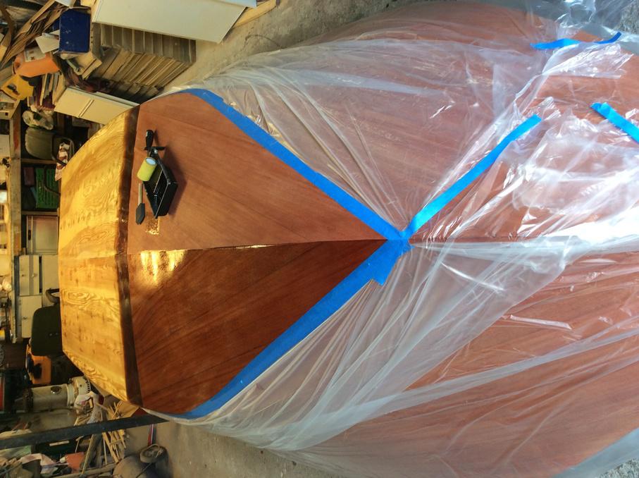

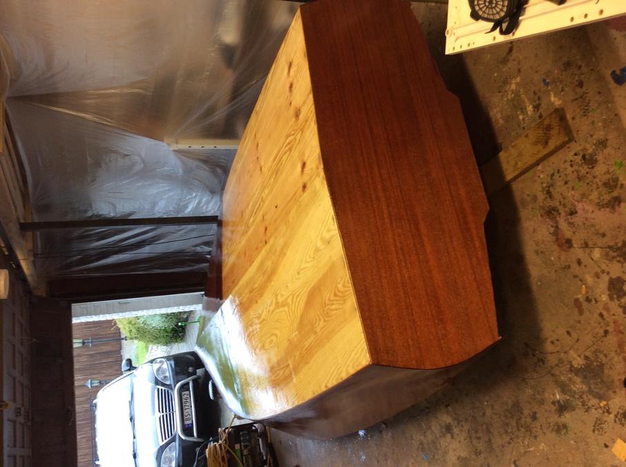

simon_a Svart 21.Juni.2015 Emnestarter Link til dette innlegget Svart 21.Juni.2015 (redigert) Sånn!! Da er kjølfinne og steglister ferdig glasset inn. Valgte å legge på 4 strøk på hele bunnen siden jeg måtte slipe en del etter glassingen av bunnen, Nå er det i alt lagt på 13 strøk med Epoxy på bunnen og jeg anser dette nå for å være mer enn nok. Jeg forventet at jeg skulle kunne gå på med 2-komponenten lakken nå umiddelbart, men oppdaget at Westsystem anbefaler 7-14 dager herding for epoxyen før det legges 2-komponent over. Det gir meg riktignok god til til nedmatting og rensing, men det blir lenge å vente.. Jeg er litt usikker vedrørende påføringen av 2-kompen....... Jeg har lakkeringsutstyr og har "hobbylakkert" både biler, båter og interiørdetaljer tidligere med godt resultat. Men slik garasjen min er nå med store mengder støv OVERALT, vurderer jeg sterkt å bruke skumrulle og fordriver i frykt for å virvle opp støv fra lakksprøyta... Nesten trist å måtte male over dette...Jeg synes det ser litt kult ut slik det er... Redigert 21.Juni.2015 av simon_a (see edit history) Sitér dette innlegget Jo mer det bråker, dess gladere jeg blir! 2-takt er best! Zippen skal hete -Slick-.. Link to post
Hakkannen Svart 21.Juni.2015 Link til dette innlegget Svart 21.Juni.2015 Blir fint, kjekt å følge med Hvis det er for mye støv i lokalet kan du bruke ei spraykanne eller ei trykksprøyte og dusje gulvet (og eventuelt vegger) lett med vann før lakkering. Det trengs ikke mye, bare såvidt fukting for å binde støvet. Er nok lurt å dekke til båten med f.eks. byggeplast hvis du vanner slik at skroget ikke blir fuktig. Sitér dette innlegget Link to post
