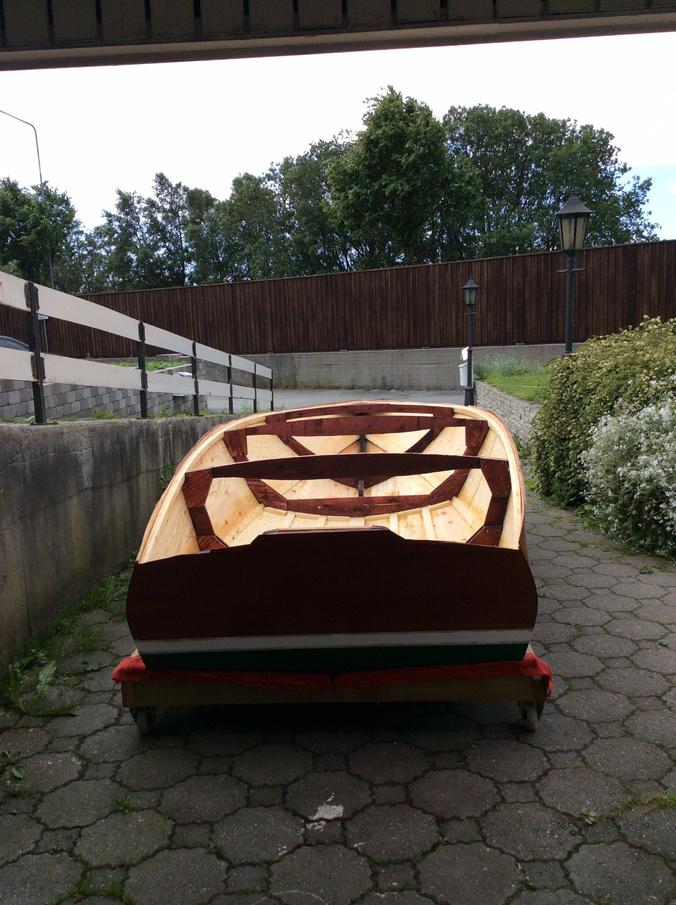

simon_a Svart 2.Juli.2015 Emnestarter Link til dette innlegget Svart 2.Juli.2015 Ok. Nå er det kommet på både farge og klarlakk. Er ikke ferdig enda, jeg vil ha på flere strøk klarlakk. Det mangler stripen som skal markere vannlinjen. Jeg hadde maskert denne ferdig og dimensjonert denne til 25 mm. Jeg fikk det plutselig for meg at 25mm var for bred. Da var det bare å få det fjernet....Men, nå er jeg veldig i tvil og trenger innspill. Skal jeg gå for 25mm hvit stripe, eller skal jeg ha 20 mm? kanskje 15mm? Skal jeg dele stripen i to med kanskje 15mm hvit og 5mm rød.. Klarer ikke å bestemme meg. På bildet under kan man se at den hvite stripen er for bred og det er etter min mening ikke et heldig valg.. Her er ett til. Jiggen er også demontert, farkosten står nå bare på noen klosser og skal snus og plasseres i krybben så snart jeg klarer å ta en beslutning vedrørende stripen/e Sitér dette innlegget Jo mer det bråker, dess gladere jeg blir! 2-takt er best! Zippen skal hete -Slick-.. Link to post
Hakkannen Svart 2.Juli.2015 Link til dette innlegget Svart 2.Juli.2015 Nå begynner det å nærme seg Enig med deg at 25mm kan bli noe brei stripe. Ville nok godt for 15mm akter og langs skroget fram til skroget begynner å skråne inn etter som det nærmer seg baugen, for så å øke bredden noe mot baugen. Med litt tilpasset bredde på stripa (breiere mot baugen) vil den se like tykk ut (som 15mm) langs hele vannlinja sett fra siden. Hvis du setter deg ned slik at du får "vannlinjeperspektiv" ser du hva jeg mener. Sitér dette innlegget Link to post
simon_a Svart 2.Juli.2015 Emnestarter Link til dette innlegget Svart 2.Juli.2015 Jeg er med på hva du mener Hakkannen, jeg skal gjøre noen forsøk. Valget falt på 19mm. Jeg har litt lyst på en ørliten "pinstripe" med rødt i overkant av det hvite, men jeg får se hva jeg gidder.....Er rimelig dritlei av sliping og matting. En skikkelig tålmodighetsprøve..En annen ting! Tørketid SUUUGER!! Sitér dette innlegget Jo mer det bråker, dess gladere jeg blir! 2-takt er best! Zippen skal hete -Slick-.. Link to post
Hakkannen Svart 2.Juli.2015 Link til dette innlegget Svart 2.Juli.2015 Det kan bli fint med kombinasjonen rødt og hvitt der sammen med bunnfargen Enig, sliping er ofte langtekkelig og kjedelig, ikke minst slitsomt og støvete! Men når du til slutt ser det fine resultatet er det fort glemt Og ja, tørketid er også noe drit. Driver og lager gitar som sommerens hobbyprosjekt (lagde en i fjor også), er så irriterende at alt lim og lakk skal bruke så lang tid på å herde! Da er det godt det finnes mye annet som kan gjøres innimellom slagene, med litt planlegging går det ofte mer eller mindre opp. Og tørketid er gjerne en god mulighet for en fin pause innimellom? Sitér dette innlegget Link to post
simon_a Svart 9.Juli.2015 Emnestarter Link til dette innlegget Svart 9.Juli.2015 Endelig var dagen kommet...Denne snuoperasjonen har jeg ventet lenge på. Det skal bli en sann fryd å starte på arbeidene med dekk og interiør. Må bare få på noen strøk med epoxy innvendig for å forsegle det hele.. Legger ved noen bilder under.... Maskeringstapen sitter enda, skal av imorgen. Da måtte det til en liten generalopprydding i byggebula.. Endte opp med å støvsuge gulvet etter at alt var ryddet samt at tak og vegger var blåst rene for støv med trykkluft.. Formannens kontorpult trengte en liten sortering i dokumentene, og diverse andre remedier som har samlet seg opp... Har dessverre ikke "etter" bilde.....MEN.... Kvalitetssjefen virket fornøyd... Og der er farkosten på plass igjen, Klar til å bli behørig kjælt med ved anledning..Og Ja, det blir imorgen.... Sitér dette innlegget Jo mer det bråker, dess gladere jeg blir! 2-takt er best! Zippen skal hete -Slick-.. Link to post

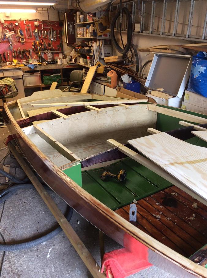

simon_a Svart 18.Juli.2015 Emnestarter Link til dette innlegget Svart 18.Juli.2015 Jeg går nok for tankene i baugen, må finne en reodorfelgenløsning for påfyllingen slik at den kan kobles fra og tankene fjernes. Tenkte jeg ville forsøke å lage en dørkplate av noe billig kryssfinergreier. Dette er dørken under dekket, blir bare delvis synlig fra spesielle vinkler Litt mahognybeis. Og førstestrøket med epoxy Jeg har vel tidligere ytret meninger om at Zippen ville bli gråmalt innvendig. Etter noe tankevikrsomhet diktet jeg opp et argument om at gråfarge hører plastbåter til... Derfor ble det GRØNT!! God Lørdag!! Sitér dette innlegget Jo mer det bråker, dess gladere jeg blir! 2-takt er best! Zippen skal hete -Slick-.. Link to post

simon_a Svart 26.Juli.2015 Emnestarter Link til dette innlegget Svart 26.Juli.2015 Startet litt på innvendige benker og forsterkninger i akterspeil. Dørkplaten jeg laget synes såvidt Ryggstøtte er montert Benkeplate kappet til, og platene til fremdekket er grovkappet og klar til montering. Jeg avventer monteringen av disse til jeg er ferdig med de største formatene innvendig da det vil bli utfordrende å få disse på plass etter dekket er montert Startet på motorbrønn, men denne tør jeg ikke ferdigstille enda- Behovet for motorisering presser seg frem. Både i forhold til motorbrønn, men også i forhold til trekking av kabler og føringer for styringen osv. Når det gjelder motor, har jeg denne på hånd.. 66 mod. 500ss. Den er fullstendig overhalt, vært i atomer og er som ny. Prisen er egentlig ikke så værst sett iforhold til hva som er gjort med den. Sjekk i bakgrunnen av bildet, Mercury Six, dette var litt av en godteributikk. Her fantes også en strøken Mark 75 (den røde) 1957mod. Jeg gikk rundt med tårene i øynene.. Mye fint å se på hos denne karen Sitér dette innlegget Jo mer det bråker, dess gladere jeg blir! 2-takt er best! Zippen skal hete -Slick-.. Link to post

simon_a Svart 11.September.2015 Emnestarter Link til dette innlegget Svart 11.September.2015 Takk skal du ha Silo. Jeg har nok som overordnet mål å få den på vannet til neste sesong, men det er jo liksom byggingen som er hobbyen..og jeg bygger bare når jeg har lyst. Akkurat nå er status at alle dekksplatene er skjært til og prøvemontert, det gjenstår tilpassing som høvling og pussing. Videre er jo benkene ferdige og klar for mahogny og puter, sidepaneler skal epoxybehandles før de trekkes. Fremføring av trekkerør for strøm er underveis, trase for kontrollboks er klar, styringen er innkjøpt og legges i trase for kontrollboks, driver nå å arbeider med dashbord og utforming av dette. Motorbrønn er ferdig og har til og med limt ned mahogny i denne. Har kjøpt inn diverse brytere uten at jeg er fornøyd, vil ha retrobrytere, men disse er ikke enkle å finne. Lensepumpe er innkjøpt. Gjøremål fremover i prioritert rekkefølge blir som dette: Lage ferdig dashbord, lage dørkplater også under motorbrønn for feste av batterier, lensepumpe osv, trekke ledninger og el system, montere styresnekke, male innside av benker og slikt, laminere mahogny i benker og ryggstøtter, trekke sidepaneler, montere resterende dekkplater, pusle mahogny på dekk og deretter montere lanterner og annet dekksgarnityr og tilslutt bling, bling...... Hmm.. Enklere sagt enn gjort ser jeg Bilder selger, derfor legger jeg ut noen, har dessverre ikke bilder når dekket var montert, men mye mer kommer senere. Fa.. i He..... Nå blir bildene på kant, vet ikke hvorfor dette skjer... Sitér dette innlegget Jo mer det bråker, dess gladere jeg blir! 2-takt er best! Zippen skal hete -Slick-.. Link to post
