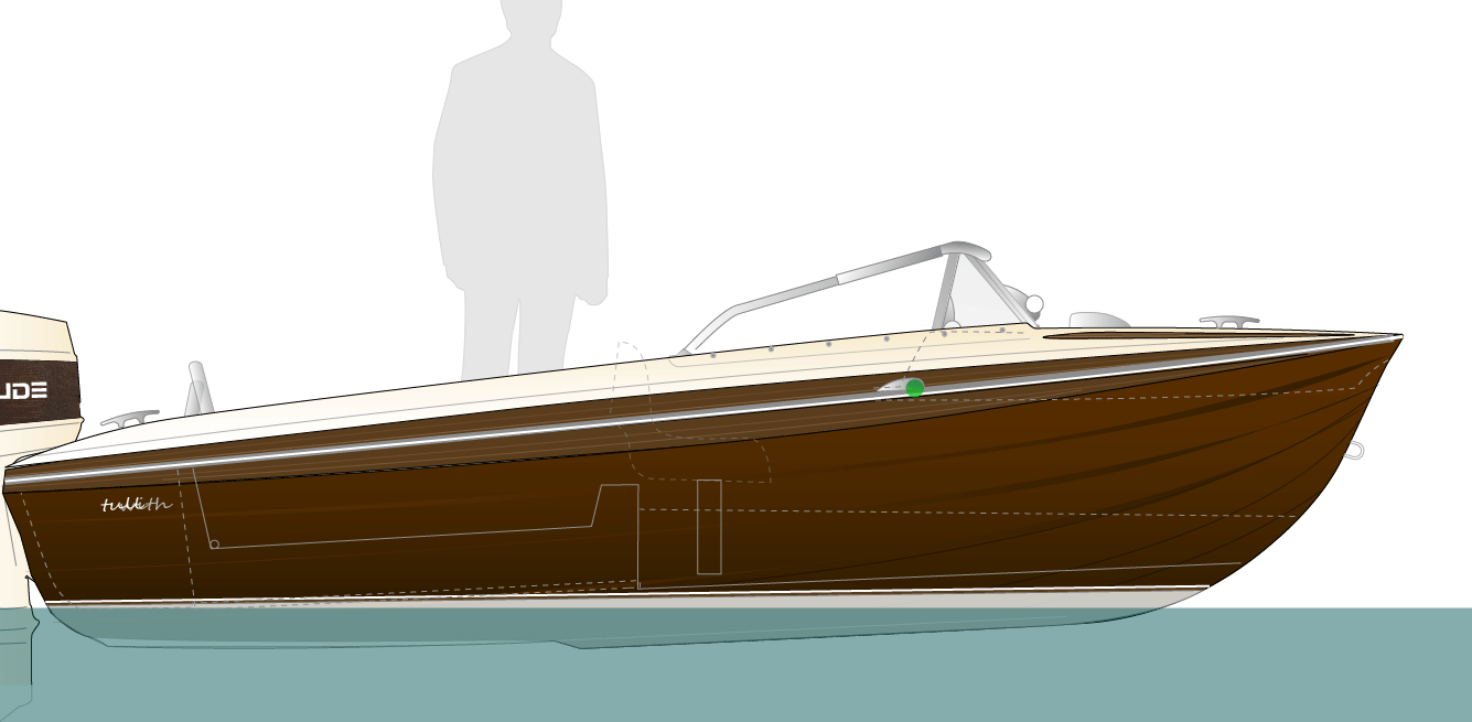

WithVital Svart 1.November.2017 Emnestarter Link til dette innlegget Svart 1.November.2017 Planen tar form... Daycruiser uten heving av dørk. Med kalesje (som tillater "sprayhood-cabin-ting") og ikke minst solcellepanel som felles ned sammen med kalesjestangen så både celle og stang hviler i en kalesjegarasje. Og noen Ole Brum-løsninger for å kunne variere mellom hhv. sitteplasser, "solseng" og spiseplass, og førersete eller seng fremme. Jepp. Det er en do der... Tenker å felle ned en halv (toppen selvsagt) Biltema kjemisk toalett og koble den enten til engangsposer eller direkte utkast. Vasken må jeg nok lage ettersom den er så smal, men jeg har noen syrefaste kar som passer. Fant en vanntank på ebay også som er perfekt (26 liter), så da blir det vann også... Sitér dette innlegget NB! For ordens skyld, håper jeg ingen tar mitt ord for at alt (om noe) av det som ramler ut av meg er 100% korrekt. Kanskje ikke en gang sannsynlig. Jeg vet at jeg roter litt i ny og ne, men vet jo ikke hvor jeg roter når jeg gjør det. Det greieste er egentlig om du går ut ifra at alt jeg sier og gjør er det rene vanvidd... Link to post

ivar Svart 18.November.2017 Link til dette innlegget Svart 18.November.2017 du burde hatt jobb i markedsavdelingen hos en eller annen båtprodusent - illustrasjonene dine er bedre og mer innbydende enn 90% av det man ser i brosjyrer eller på nett Sitér dette innlegget Lurøy / Svalbard. Båter: Gromling 15/60 Yamaha / Wesling 490 m/80 Yamaha / Yamarin 5940 m/ F115 Yamaha / Achilles LS4 (RIP) Aquaquick MS265 West Commando 270 m/ 4hk Yamaha Link to post
WithVital Svart 18.November.2017 Emnestarter Link til dette innlegget Svart 18.November.2017 ivar skrev 14 minutter siden: du burde hatt jobb i markedsavdelingen hos en eller annen båtprodusent - illustrasjonene dine er bedre og mer innbydende enn 90% av det man ser i brosjyrer eller på nett Tusen takk Ivar :) Blir vinteren lang og kald blir det sikkert flere av disse. Det skumle er jo at jeg kan slumpe til å forlede meg selv med de innbydende tegningene mine, og ende opp med å forsøke å lage noe på ordentlig Sitér dette innlegget NB! For ordens skyld, håper jeg ingen tar mitt ord for at alt (om noe) av det som ramler ut av meg er 100% korrekt. Kanskje ikke en gang sannsynlig. Jeg vet at jeg roter litt i ny og ne, men vet jo ikke hvor jeg roter når jeg gjør det. Det greieste er egentlig om du går ut ifra at alt jeg sier og gjør er det rene vanvidd... Link to post
