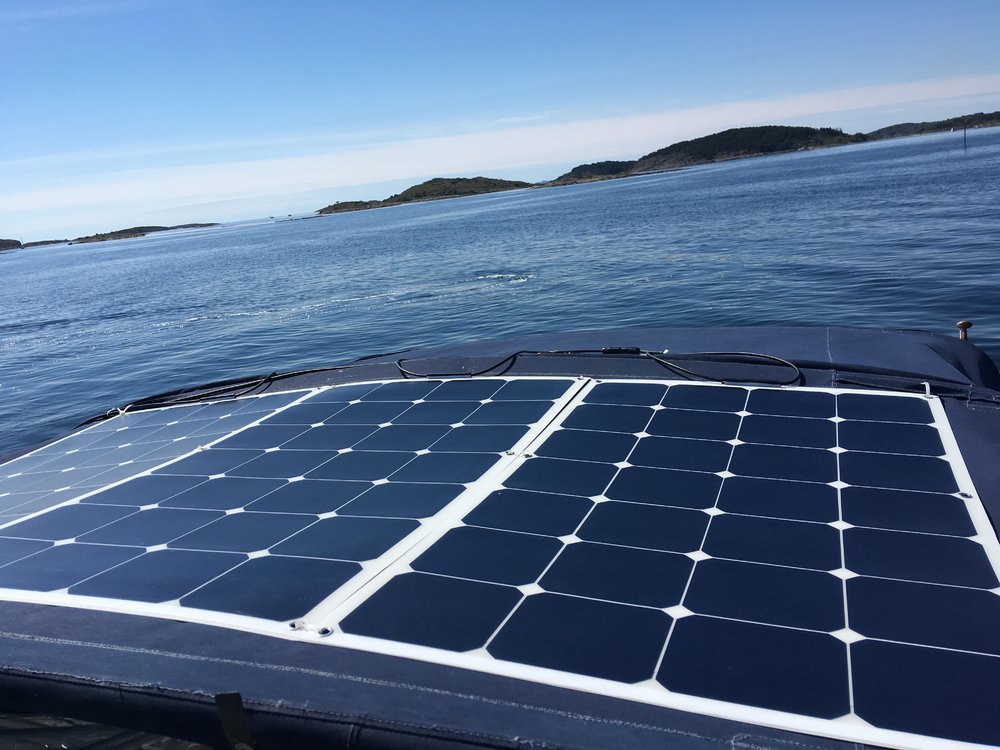

Landcrab Svart 22.Juli.2017 Link til dette innlegget Svart 22.Juli.2017 Veldig nyttig tråd! Og god reklame for Victron.. Gjorde som menigheta og bestilte Victron 100/30 MPPT Controller med Bluetooth adapter, og 3x 80watt fleksible paneler. Super-enkelt og koble mot mobil-appen. Er veldig spent på hvor mye effekt jeg får ut av disse. Vurderte først og legge panelene på dekk, men da fikk jeg bare plass til 2x80watt, samt at det ikke blir veldig pent. Ble derfor en løsning med panelene på fremre del av kalesjen, der passer de akkurat mellom kalesjestengene og blir liggende flatt og fint. Skal snakke med en kallesjemann til uka om festeannordning. Tror det blir en kombo av knapper og borrelås(for å unngå at vinden tar tak under panelene). Største utfordringen blir å få kablene inn i kabinen på en pen måte. Er veldig redd for å gjøre noe som lager lekasje i kallesjen. Første test med løs kabling i går kveld. Fikk 1amp lading kl 1930 i nokså tett skydekke. Panelene er koblet i serie og lå på 50V av 54V max. Sitér dette innlegget Link to post
dennrick Svart 22.Juli.2017 Link til dette innlegget Svart 22.Juli.2017 Det blir spennende å se hva du får ut av dette @Landcrab Keep us posted! Mulig jeg har nevnt det over, men jeg er overrasket over hvor bra det fungerer med solcellepaneler. Jeg leide akkurat ut båten vår i 11 dager til noen "offroadere" (familie på 4) som ikke har ladet med 220V under hele turen. De hadde jo fint vær, men likevel. Det har jeg også hatt ila de 4 årene jeg har hatt båten, og etter et par tre dager var det ikke snakk om annet enn å finne en gjestehavn med strøm. Det slipper vi tilsynelatende nå. Sitér dette innlegget Skipsplast 605 | Bavaria 300 Sport | Uttern D66 | Bavaria 28 Sport | Bavaria 39 HT Sport + Grand RIB 380 | Grand RIB 650 Golden Line 200HK | Bavaria 42 Vision Link to post
Fantino Svart 22.Juli.2017 Link til dette innlegget Svart 22.Juli.2017 Såkalt 'unplugged' båtliv (tm) ? Sitér dette innlegget Link to post
Landcrab Svart 23.Juli.2017 Link til dette innlegget Svart 23.Juli.2017 Unplugged indeed, ikke noe gjestehavnbehov her i familien heller ?? Koblet opp litt mer semi-permanent i går. Hadde en ledig 16A automatsikring som ladekretsen er koblet via. Denne er igjen koblet på hovedstrømbryter for "Service" kretsen, så jeg kan slå av anlegget ved behov. Har pt ikke bryter på solcelle-kretsen, men det må jeg ha for frakobling ved service. Første data fra finværs-test. Kl 11:30. Blybatteriene er ganske fulladet, så måtte slå på alt av forbrukere for å få opp strømforbruket til å matche solcellene ? Har foreløpig bare stripset fast panelene til noen håndtak i kalesjen. Det sitter overraskende godt selv i 25 knop, så burde ikke være noe problem å få en god festeordning her. Må bare passe på å sørge for at panelene ikke gnager hull i kalesjen. Sitér dette innlegget Link to post
