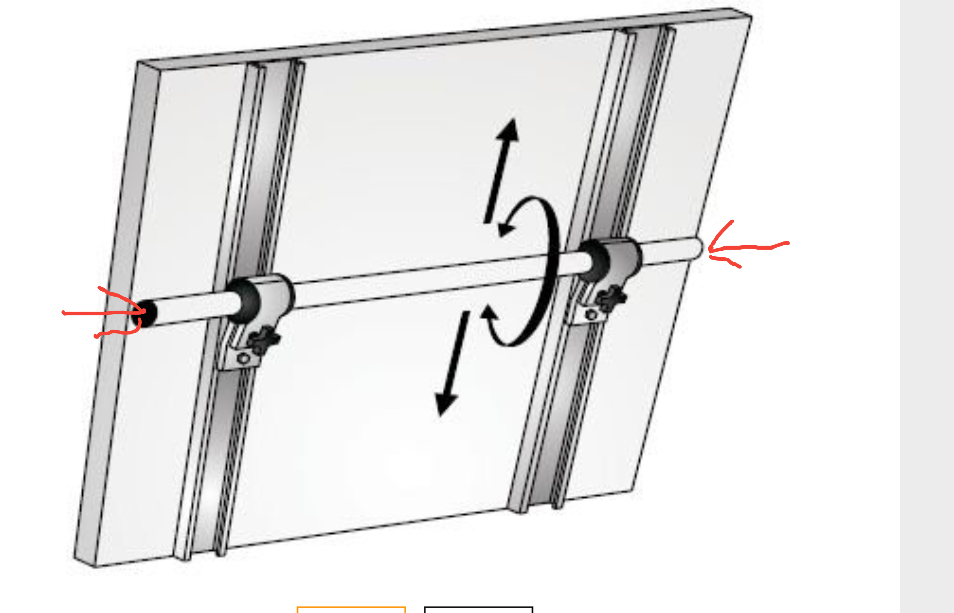

leopard Svart 18.August.2017 Link til dette innlegget Svart 18.August.2017 Jeg så en seilbåt i sommer som hadde paneler festet på rekka. Panelene var festet på en stang som igjen var festet i mellom 2 rekke støtter. Denne stangen var justerbar så panelene kunne justeres i ønsket vinkel opp mot sola. Jeg har prøvd å søke etter samme fester men, finner ikke noe. Er det noen som har eller har sett tilsvarende og vet hvor dette kan kjøpes. Sitér dette innlegget Link to post

Barbaria Svart 18.August.2017 Link til dette innlegget Svart 18.August.2017 leopard skrev for 10 timer siden: Jeg så en seilbåt i sommer som hadde paneler festet på rekka. Panelene var festet på en stang som igjen var festet i mellom 2 rekke støtter. Denne stangen var justerbar så panelene kunne justeres i ønsket vinkel opp mot sola. Jeg har prøvd å søke etter samme fester men, finner ikke noe. Er det noen som har eller har sett tilsvarende og vet hvor dette kan kjøpes. Noe slikt? https://www.watski.dk/SOLPANELHOLDER-JUSTERBART-11euV Sitér dette innlegget Barbaria på tur - Blogg Link to post
leopard Svart 18.August.2017 Link til dette innlegget Svart 18.August.2017 Ja noe tilsvarende dette. Men at tverr staget på selve panel holderen kan festes i mellom 2 rekke støtter. Jernklumpen@ : har ikke funnet noe. dennrick@ : jeg har lest hele tråden men, ikke funnet noe tilsvarende. Sitér dette innlegget Link to post
Popeye70 Svart 18.August.2017 Link til dette innlegget Svart 18.August.2017 (redigert) Kan du bruke noe sånt, montert vertikalt: http://www.ebay.com/itm/Adjustable-Solar-Panel-Mount-Mounting-Rack-Bracket-Boat-RV-Roof-Off-Grid-/251706449179 Fest med vanlige rekkefester oppe og nede (så stengene i panelet står loddrett), og så kan du justere panelet ut/inn som du vil. Redigert 18.August.2017 av Popeye70 (see edit history) Sitér dette innlegget SY Almara - 2005-modell Dufour 385 GL Link to post
leopard Svart 19.August.2017 Link til dette innlegget Svart 19.August.2017 En løsning ala dette. Trenger ett feste til rekke støttene der de røde pilene er. Sitér dette innlegget Link to post

Traale Svart 25.September.2017 Link til dette innlegget Svart 25.September.2017 leopard skrev On 19.8.2017 at 9.16: En løsning ala dette. Trenger ett feste til rekke støttene der de røde pilene er. http://www.biltema.no/no/Bat/Boyer-og-fendere/Fendere/Feste-for-fenderkurv-2000032886/ Her kan du sette sammen 2 og 2. Sitér dette innlegget Link to post
leopard Svart 25.September.2017 Link til dette innlegget Svart 25.September.2017 Takk, jeg skal ta en titt på disse :) Sitér dette innlegget Link to post
