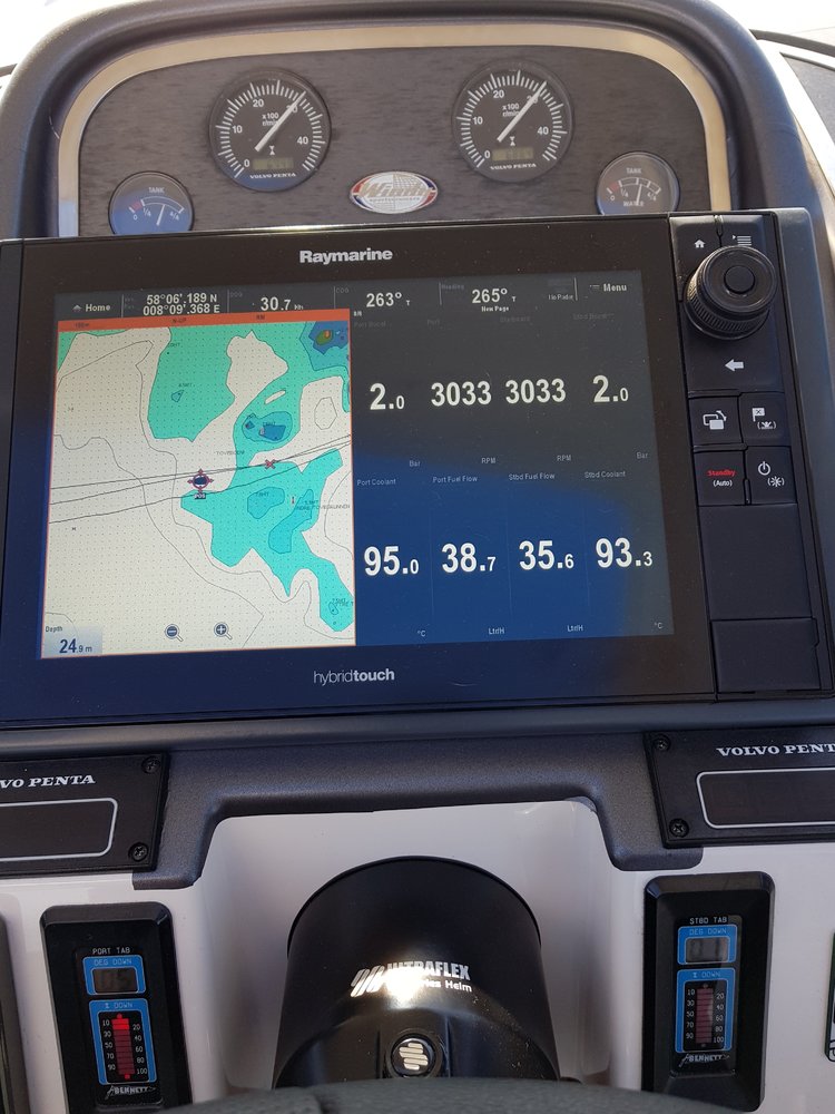

mmosberg Svart 31.Mai.2018 Link til dette innlegget Svart 31.Mai.2018 Flotte og interessante diagrammer. Men spørsmålet er hvor nøyaktig er dataene på fuel flow som kommer fra EDC/EVC? Jeg har nettopp installert Yachtdevices YDES-04 Gateways på mine KAD300 motorer og får motordata opp på kartplotteren. Jeg ligger imidlertidig himmelhøyt på dieselforbruk på min 32 Scirocco ifht hva Windy og Volvo målte i sin tid. Sitér dette innlegget Det glade Sørlandet! 2003 modell Windy Scirocco 32 HT “Rabagast”, Callsign: LD3800, MMSI: 257076050 Link to post

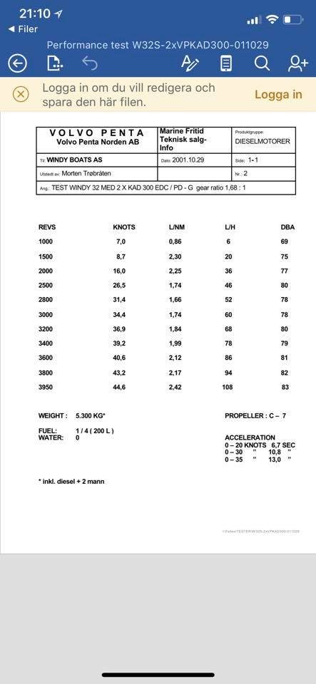

MajorAndy Svart 31.Mai.2018 Link til dette innlegget Svart 31.Mai.2018 mmosberg skrev for 2 timer siden: Flotte og interessante diagrammer. Men spørsmålet er hvor nøyaktig er dataene på fuel flow som kommer fra EDC/EVC? Jeg har nettopp installert Yachtdevices YDES-04 Gateways på mine KAD300 motorer og får motordata opp på kartplotteren. Jeg ligger imidlertidig himmelhøyt på dieselforbruk på min 32 Scirocco ifht hva Windy og Volvo målte i sin tid. Er det så meget værre? Volvo måler 64 liter i timen på to x KAD300 og du måler 72 liter i timen på omtrent sammen omdrejningstal. Det er 14% mere som jeg ser det - og det er vel hvad man kunne forvente med lidt ældre motorer? Eller hvad? Sitér dette innlegget Link to post
Bonus Svart 31.Mai.2018 Link til dette innlegget Svart 31.Mai.2018 mmosberg skrev for 2 timer siden: Flotte og interessante diagrammer. Men spørsmålet er hvor nøyaktig er dataene på fuel flow som kommer fra EDC/EVC ... Som du riktig nevner, så er jo mine observasjoner basert på EVC kalkulert flow og ikke reell målt (og kalibrert) flow. Jeg mener dog å huske at jeg har lest et sted at EVC kalkulert flow skal være rimelig nøyaktig. Målingene mine er dog veldig konsistente over tid, det jeg logget da jeg gjorde målingene for noen år siden stemmer veldig godt idag. Sitér dette innlegget Link to post

mmosberg Svart 31.Mai.2018 Link til dette innlegget Svart 31.Mai.2018 (redigert) MajorAndy skrev 1 time siden: Er det så meget værre? Volvo måler 64 liter i timen på to x KAD300 og du måler 72 liter i timen på omtrent sammen omdrejningstal. Det er 14% mere som jeg ser det - og det er vel hvad man kunne forvente med lidt ældre motorer? Eller hvad? Windy og Volvo målte 32 Scirocco med 2xKAD300 til 34,4 knop ved 3000 rpm med fuel flow 60 l/h = 1,74 l/nm. På 3000 rpm fikk jeg 31 knop, fuel flow 74,3 l/h = 2,4 l/nm. Det er nesten 38 % høyere forbruk målt i l/nm. Det kaller jeg himmelhøyt over. Kan legge til at jeg nok tror Windy ville sminke bruden og gjorde målingene under optimale forhold, men nesten 40% hadde jeg ikke ventet. Kan noe av forklaringen ligge i unøyaktige verdier på fuel flow fra EDC systemet? Redigert 31.Mai.2018 av mmosberg (see edit history) Sitér dette innlegget Det glade Sørlandet! 2003 modell Windy Scirocco 32 HT “Rabagast”, Callsign: LD3800, MMSI: 257076050 Link to post
MajorAndy Svart 31.Mai.2018 Link til dette innlegget Svart 31.Mai.2018 (redigert) OK, jeg så på tallene for 37GM - der er naturligvis noget vægt til forskel. Er det rimeligt at sammenligne forbruget i l/Nm i stedet for liter/timen? Der er jo alle mulige fejlkilder når du tilføjer dette: Bundens tilstand, eventuel strøm i vandet, vægt i båden mm. Jeg tænker, at den mest rimelige sammenligning er l/timen og her ligger du "kun" 23% over. Det er selvfølgelig også nok. :-) Jeg har aldrig hørt at der skulle være mulighed for at kalibrere fuelflow-målingen. Red: Kan tilføje, at jeg måler forbruget på min 6 tons halvplaner med single D6-370 til 2,6 liter/nm, så jeg forstå, at du kan synes, at det er meget med 2,5 på en helplaner. Red red ....men nu er vi nok ved at komme rigelig langt fra trådens emne...sorry! Redigert 31.Mai.2018 av MajorAndy (see edit history) Sitér dette innlegget Link to post
ulyden Svart 31.Mai.2018 Link til dette innlegget Svart 31.Mai.2018 mmosberg skrev for 6 timer siden: Windy og Volvo målte 32 Scirocco med 2xKAD300 til 34,4 knop ved 3000 rpm med fuel flow 60 l/h = 1,74 l/nm. På 3000 rpm fikk jeg 31 knop, fuel flow 74,3 l/h = 2,4 l/nm. Det er nesten 38 % høyere forbruk målt i l/nm. Det kaller jeg himmelhøyt over. Kan legge til at jeg nok tror Windy ville sminke bruden og gjorde målingene under optimale forhold, men nesten 40% hadde jeg ikke ventet. Kan noe av forklaringen ligge i unøyaktige verdier på fuel flow fra EDC systemet? Som alle sier så er tallene fra ny båt alltid bedre enn når båten motoren har eldet samt at vekta har økt. Men som sammenligning mellom motorer er det greit fordi de har samme forutsetninger. Optimale forhold. Nøyaktigheten på ECDC systemet er bra og kan som regel kalibreres i alle fall av fabrikant. Har fått dette utført noen ganger da jeg ikke liker optimistiske tall. Ser man på spritmonitor.de ser man at mange legger inn verdier fra fylling og komputer. Generelt er det bra men som regel viser de 5% optimistisk. Kad pumpen har også registrering av fuel flow og på en bil jeg hadde med tilsvarende pumpe viste denne innenfor 0,5%. Det som er viktig her er at toppfart minker med åra og motoren må jobbe tyngre. Da stiger forbruk PR NM. Derfor er det klokt å sjekke toppfart regelmessig og gjerne plotte ned data på fuel flow og ladetrykk. Mister man toppfart må man ta noen valg. Enten rydde båten sjekke motoren eller få båten rengjort under. Om man ikke gjør dette må man montere en lettere propell. Ellers risikerer man mye lavere levetid på både motor og drivverk ellers da trøst og dreiemoment øker. Jeg sjekker alltid at båten gjør rett toppfart. Da vet jeg at motor og skrog er i OK stand og at jeg har marginer. Nå har jeg en liten båt men øker jeg last til 6 personer så øker forbruk PR NM ca 20%. Motorbelastning også. Derfor har jeg en lettere propell jeg kan montere om jeg skal på langtur med tung båt. Belastning på motor i effekt er den samme men økning av omdreining gjør at jeg fremdeles holder meg under propeller kurven til motorens maksturtall. Dessuten får jeg høyere trust ut av motoren da tilgjengelig akseleffekt øker. Sitér dette innlegget Link to post
