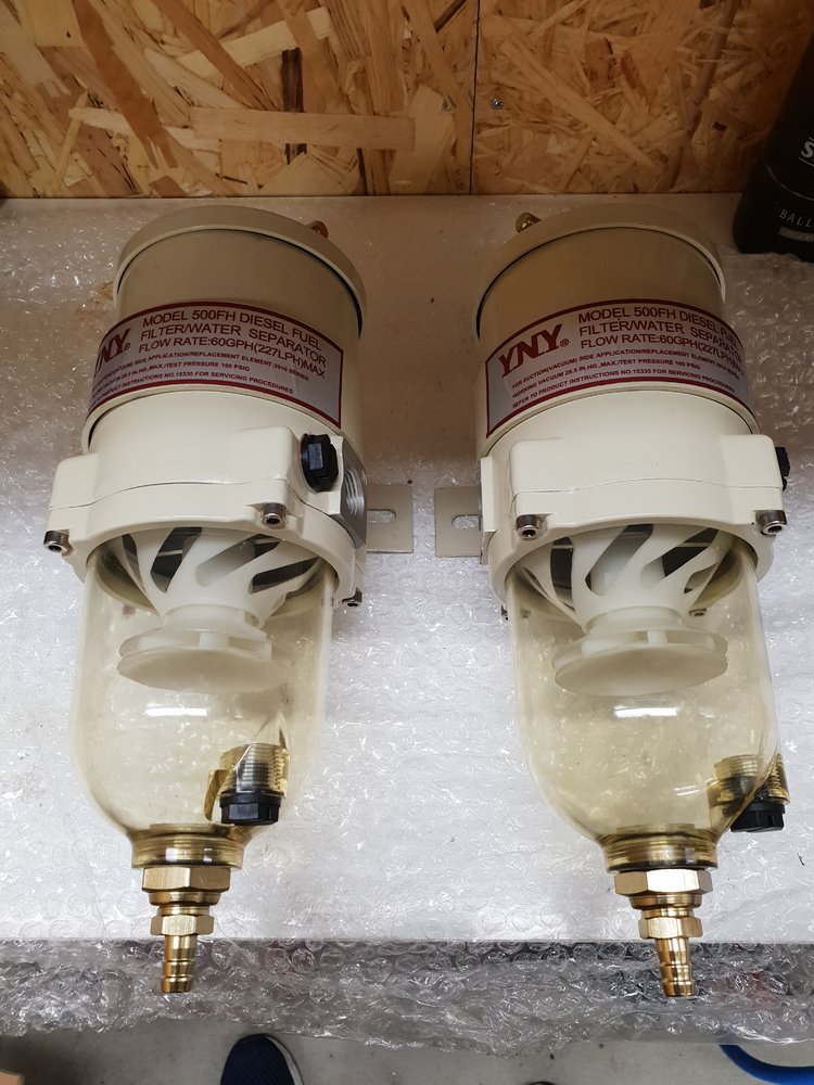

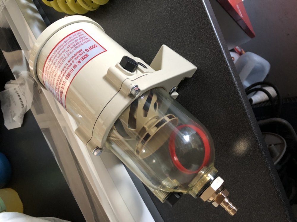

Riktig, denne er helt lik orginalen Hulda. Plastic fantastic kommentaren gjaldt sitat av @Snartbåt? sine bilder av sine Racor kopier som ser ut til å ha turbin i plast.
Nei, dette er ikke bilde av størrelsen under. Det er bilde av SWK2000/10, helt lik orginal SWK2000/10.
Jeg har 3stk. SWK2000/10. Separ SWK2000/5 som er størrelsen under har jeg ikke.
Du blir nok lurt av bildet.
Mix skrev for 2 timer siden:
Det er vel plast turbin på orginalen også menere jeg, men dog av en annen kvalitet:smiley:
Funksjonen er vel derimot den samme.
