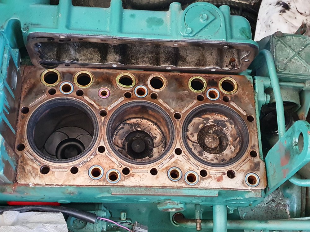

Hvordan ser toppen ut @Bjørn Løvjomås er det noen sprekker i mellom. ser at de to bakerste sylinderne har en del rust på toppen.

Det er litt fremgang her siden sist. Jeg er fortsatt mye i lastebil, så henger ikke over ryggen på mekaniker.  Nå er toppen montert igjen. Resten står for tur.
Jeg har ikke fått noen rapporter om feil, men siden de monterer sammen motor, antar jeg de har funnet at det ikke er dypere skader på motor.
Det viktige her er at Marex tar ansvar for det de gjør,  jeg har spurt om hva som skjer, dersom det viser seg at en råde er bøyd likevel.  Fikk klart svar at da er det verkstedet sitt ansvar.
