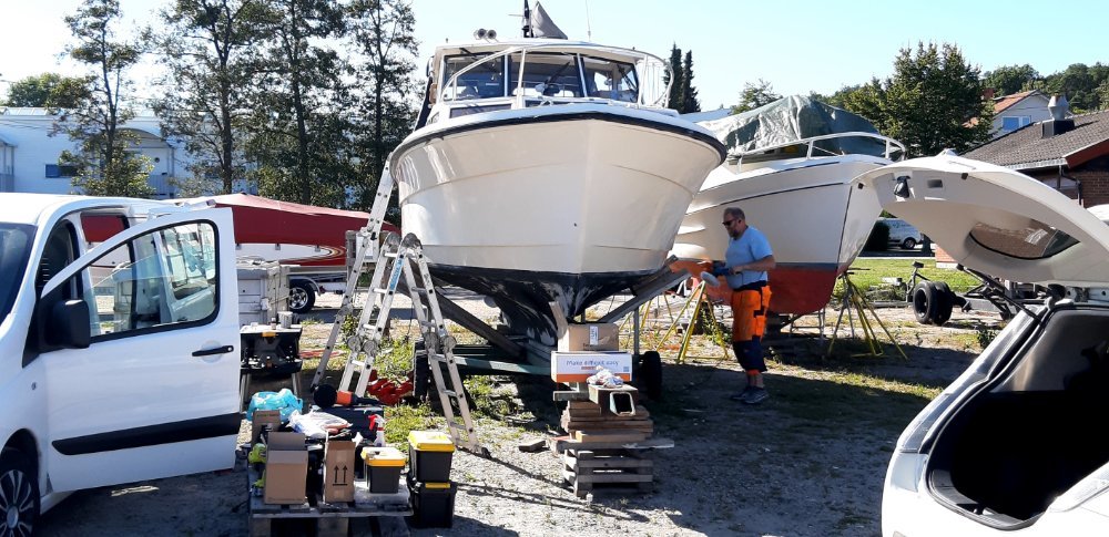

Kom innom Bergtatt for å gjøre noen småting i dag. Ikke overraskende var dugnadsgeneralen allerede i full gang med å polere:
Denne skuta får seg virkelig et løft! Regner med at @Chilli Solbris oppdaterer med hva han har gjort etterhvert.

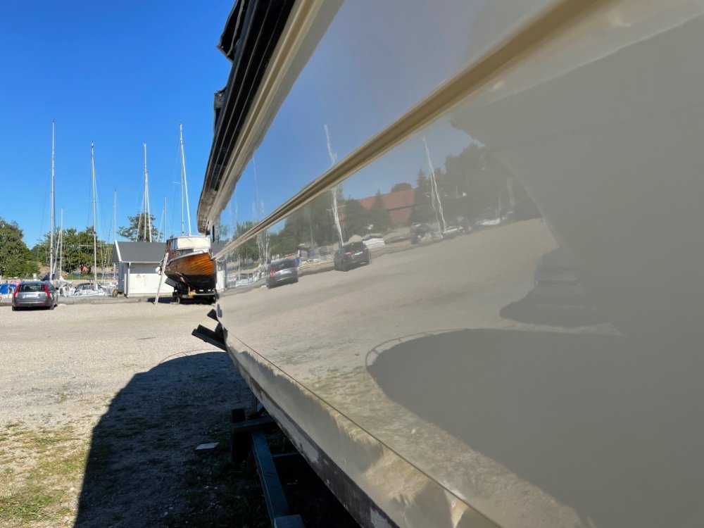

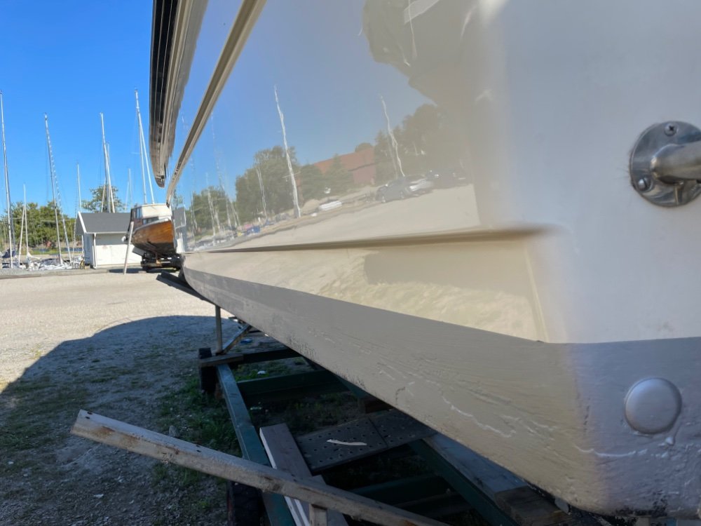

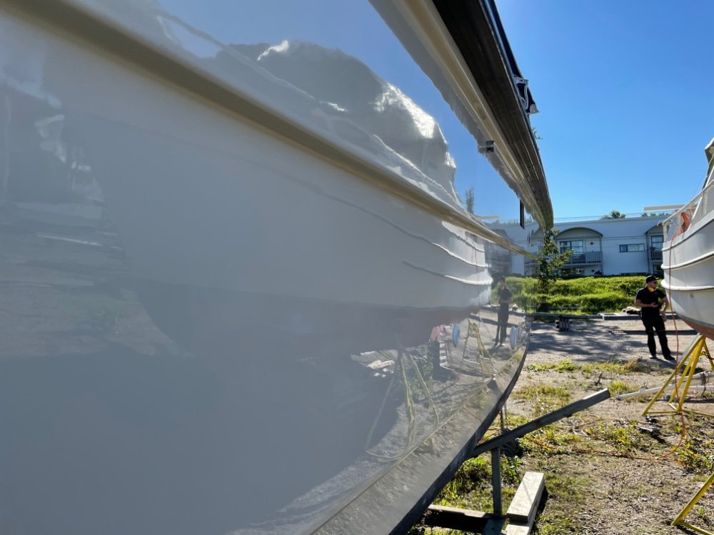

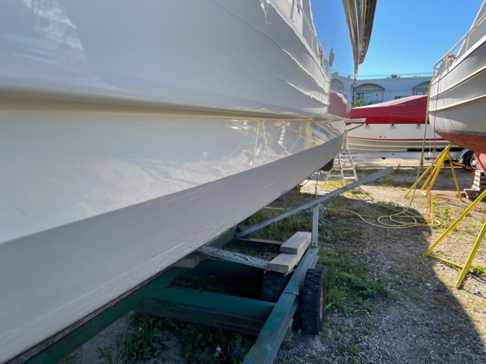

Nå er babord side ferdig polert og vokset.
Blankere får vi det ikke!?

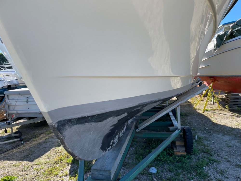

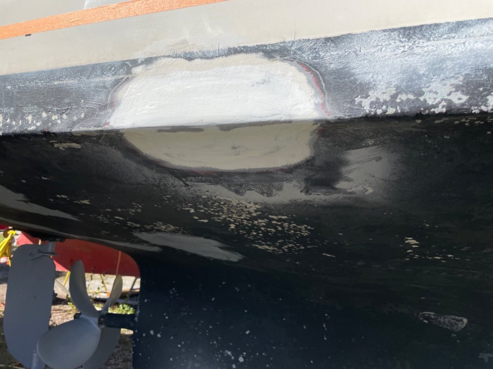

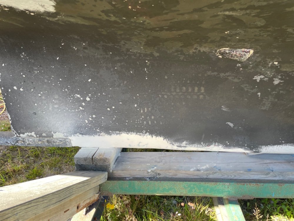

Gelcoat er lagt på på kjølen så nå er det lett pussing og priming som skal til!
Blankt nok!
Skase dekket. Pussing venter!
Og kjølen er klar til pussing.

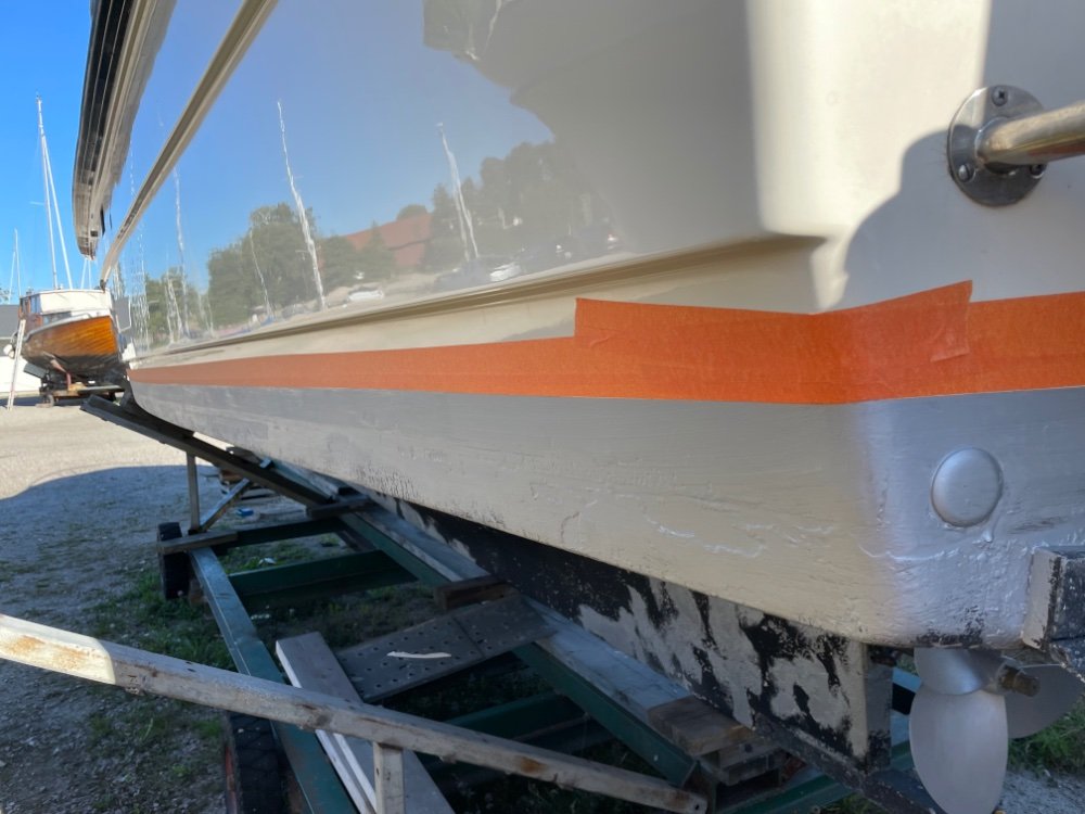

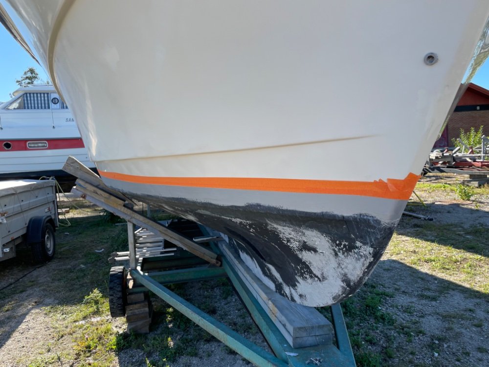

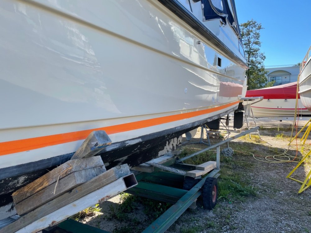

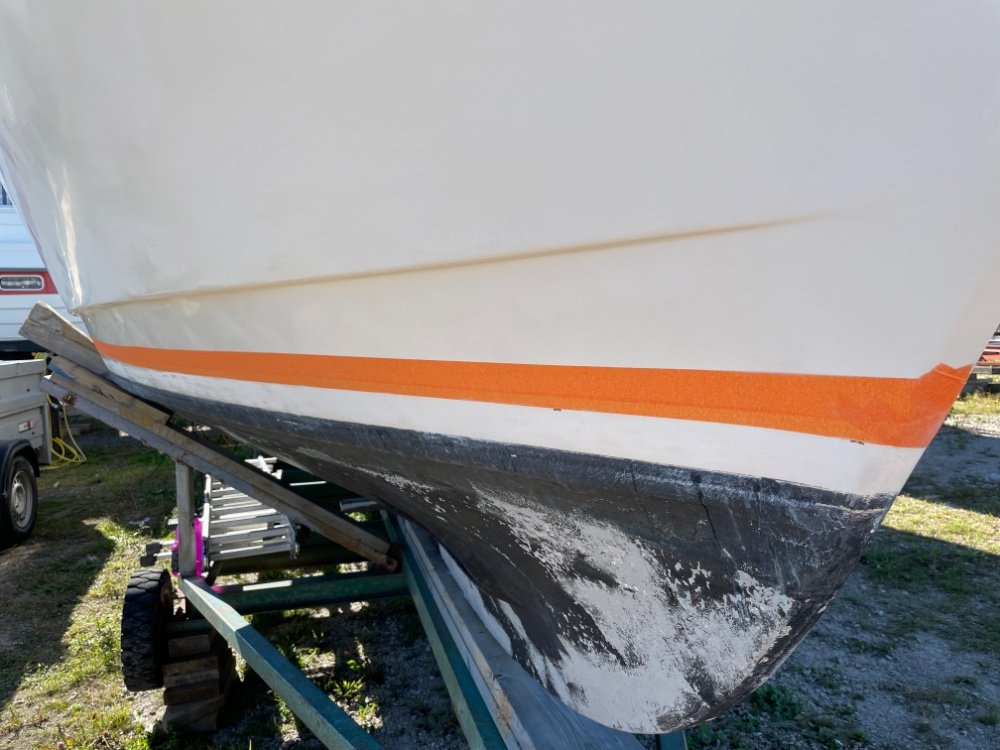

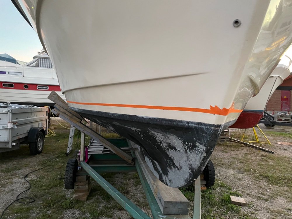

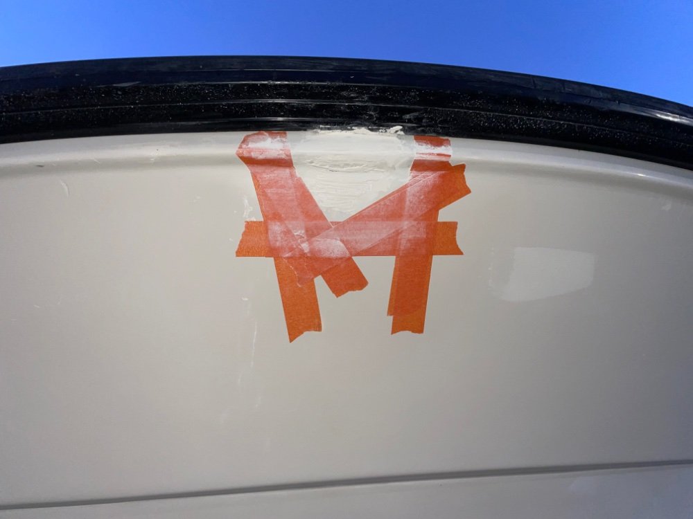

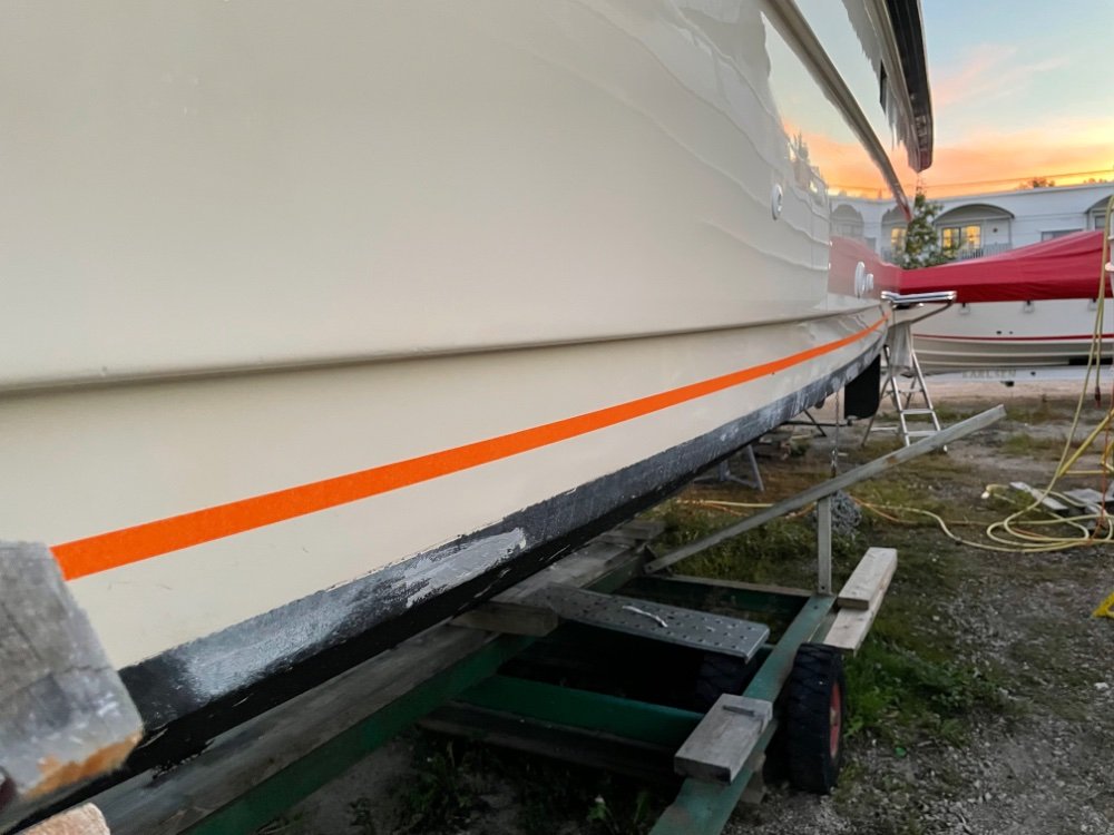

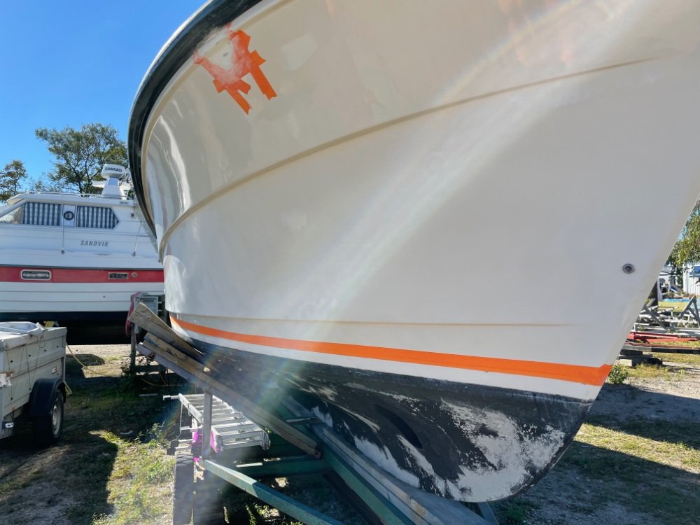

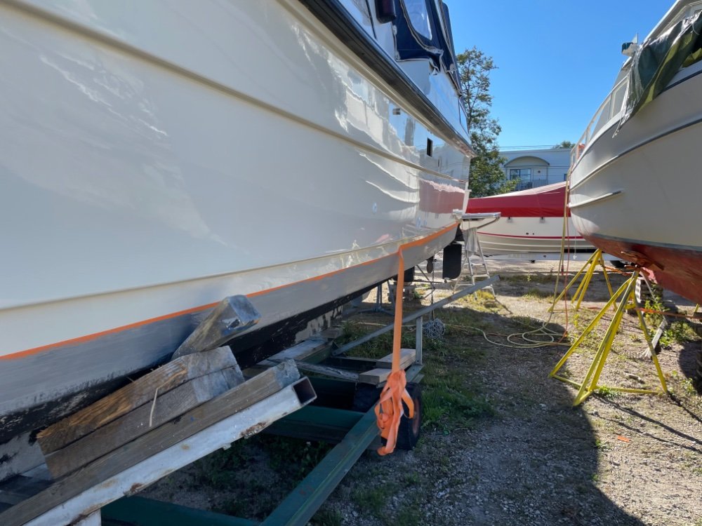

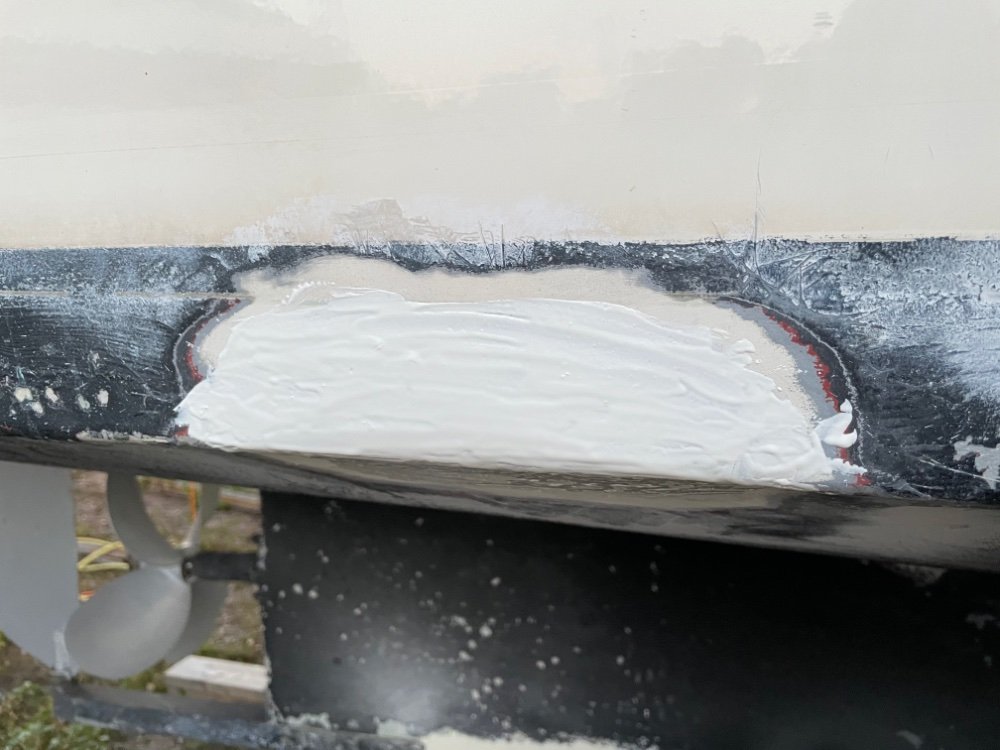

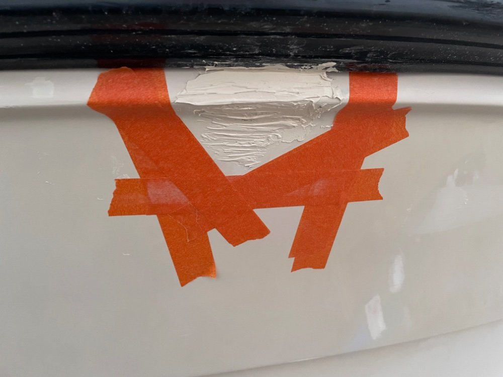

Det har blitt gjort litt i dag også etter jobb.

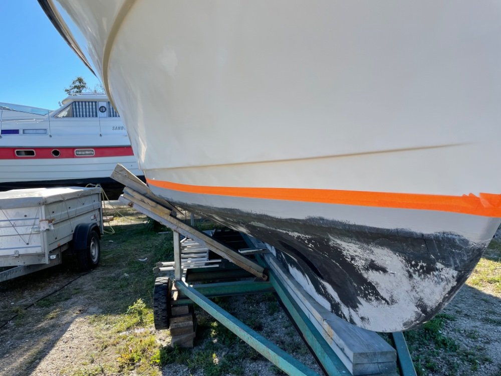

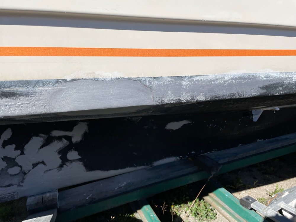

Ny vannlinje er satt og jeg har lagt gelcoat på to steder. Håper det blir tid til sliping i morgen.

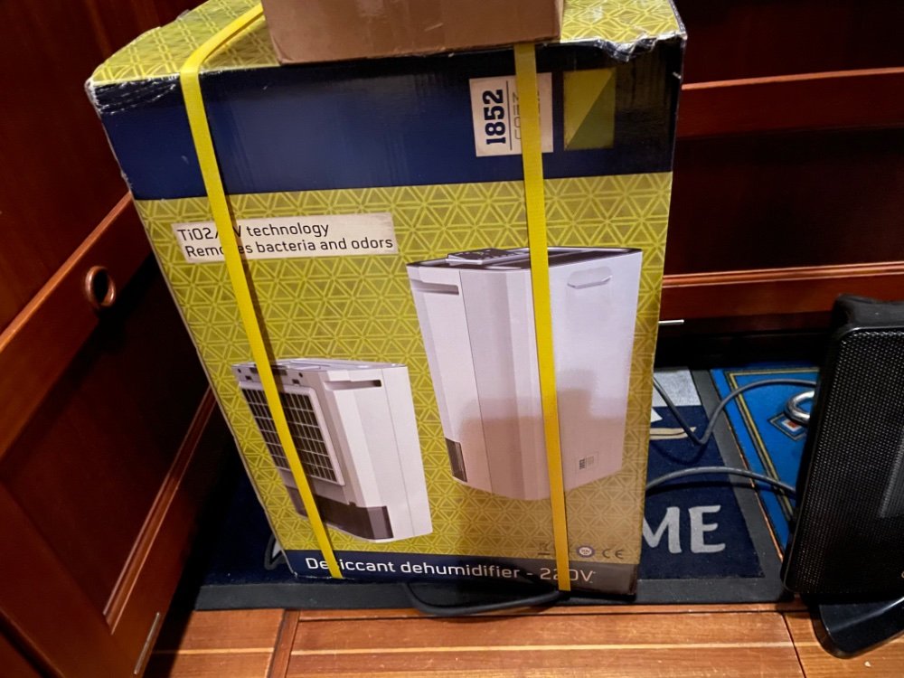

All nødvendig sink har kommet og avfukter som vil holde kabinen tørr står og venter på ferdig båt.

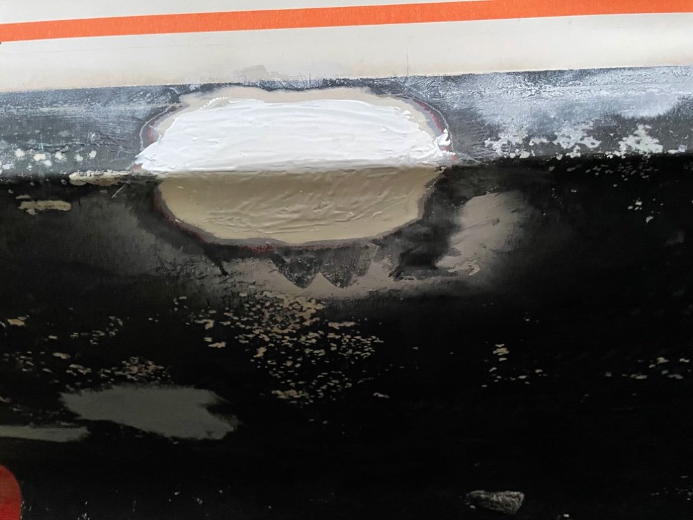

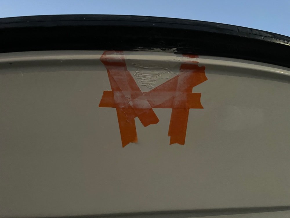

Spatell for påføring fant jeg jo selvsagt ikke igjen. Men gelcoat er på og slipes i morgen.
Maskeringstape med lim som kan stå lenge blir brukt for å lage forskalingsblokker rundt støpestedet.
Tapen blir anleggsfase for pusseklossen.
Og så blir det å pusse vekk tapen. Når man har slipt vekk så det kun står igjen ett lag tape går man over til vårsliping. Avslutter med 1200 båtsliping, rubbing og polering.

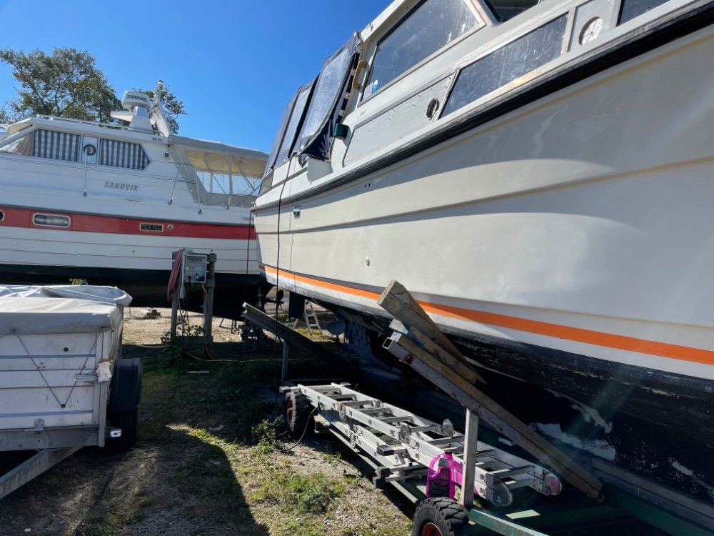

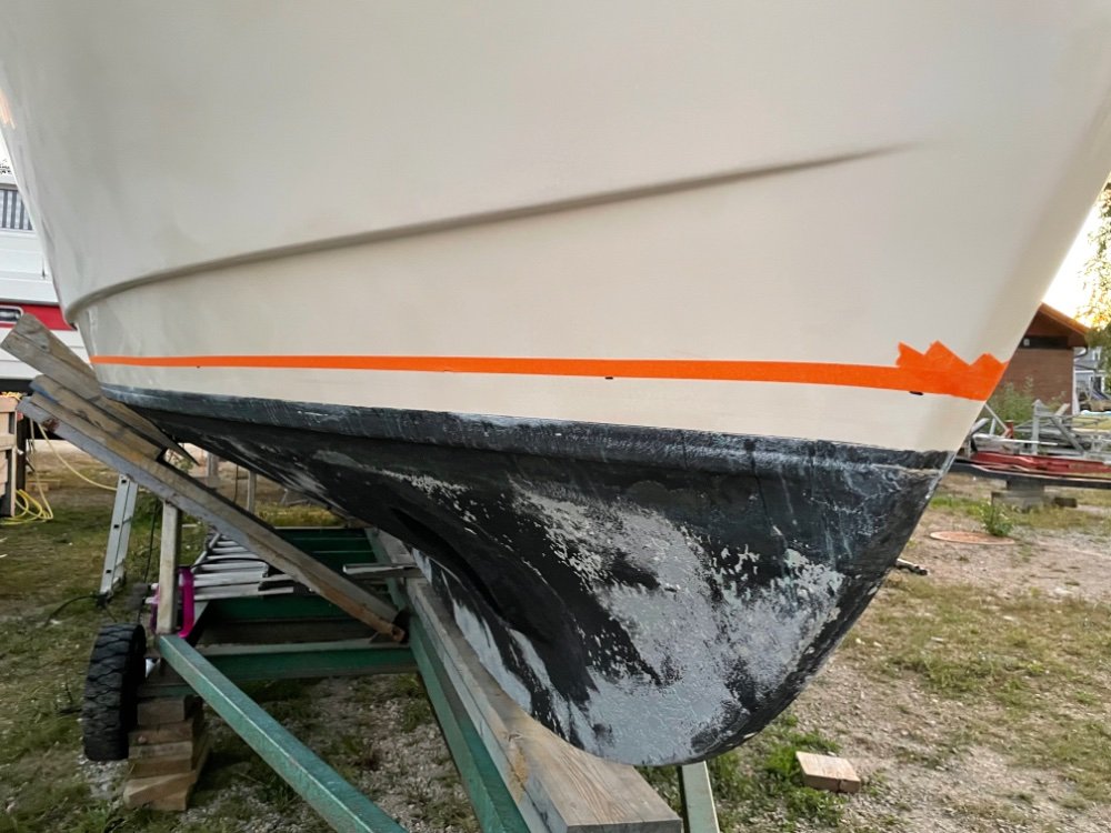

Ny vannlinje satt.
Her skal det rubbes opp før det primes.
Det kommer en runde med bredere tape over den smale.

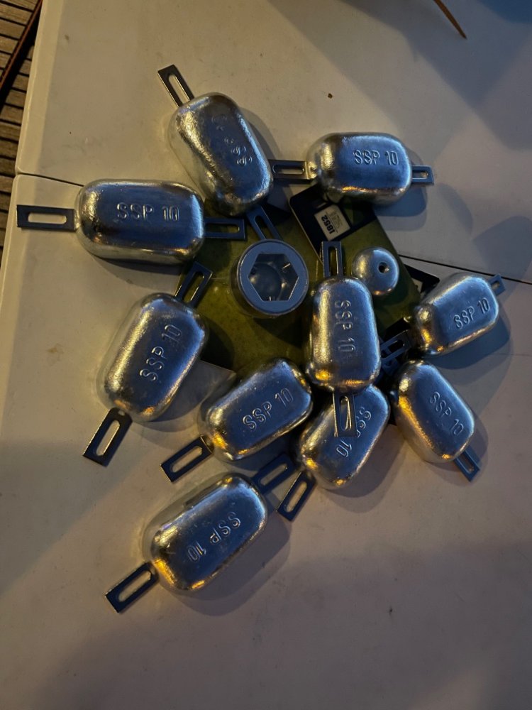

Sink som skal på??. Gudene vet hvor det skal alt sammen!??
Avfukter type absorpsjon. Jeg har tilsvarende og er kjempefornøyd.

Fantastisk innsats! Og et godt utvalg av sink! Fant du den til baugpropellen som ligger i reservedelsboksen?
Pequod skrev 38 minutter siden:
Den får nok forbli reserve. Den er også i haugen av sink.

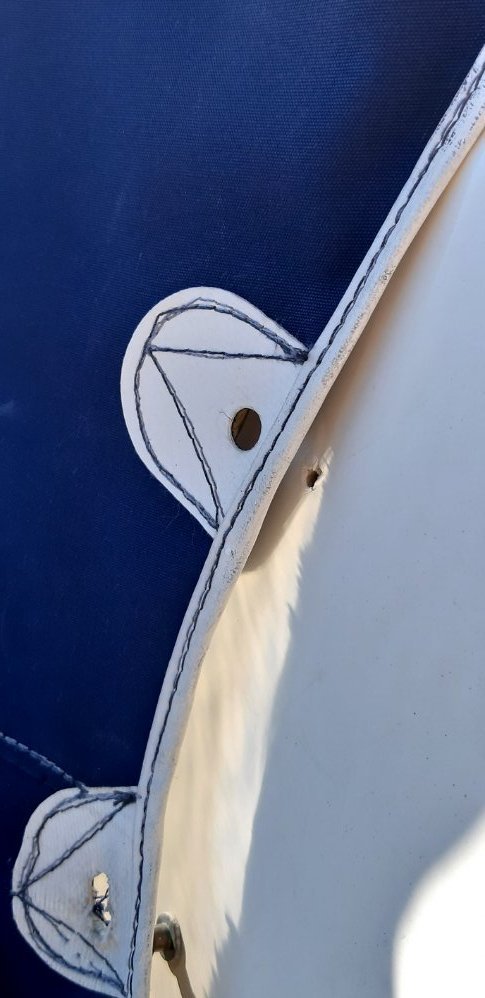

Hva slags kalesjeknapper mangler dere? Jeg har en pose med det.

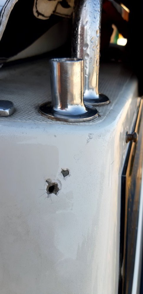

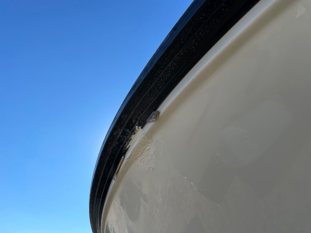

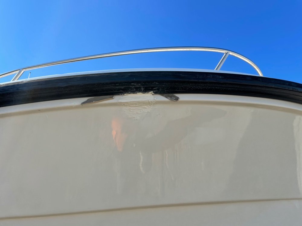

Nå er jeg vel kanskje ikke den riktige til å svare på dette, men helt i begynnelsen av dugnaden ble det postet noen bilder av skader der det tidligere hadde vært kalesjeknapper. Som de to under. Jeg vet ikke hva som er tatt av slike skader på overbygget, eller om det er tatt noe der i det hele tatt. Jeg tror kanskje at man konsentrerte seg om skutesidene og skadene under vannlinja?
Hvis disse skadene er utbedret som må jo knappene festes på en eller annen måte også. I tillegg til disse skadene er det flere steder på kalesjen skutelangs der det er hull i kalesjen til å feste, men manglende knapper (også på steder som det ikke ser ut til å ha vært noen knapper tidligere).

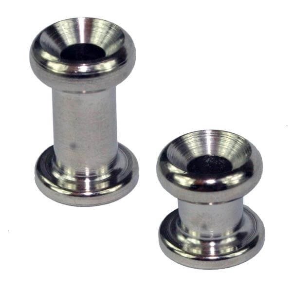

Tror fu ser bilde i det siste innlegget til @Pequod
Men det er slike:

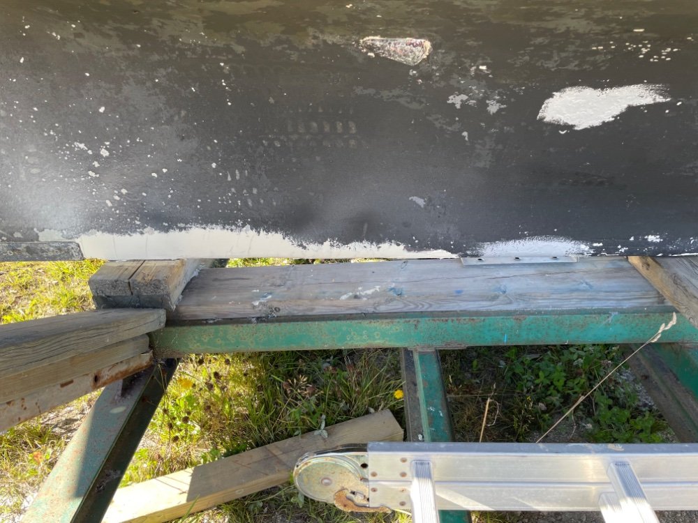

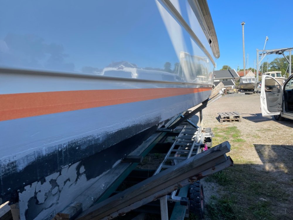

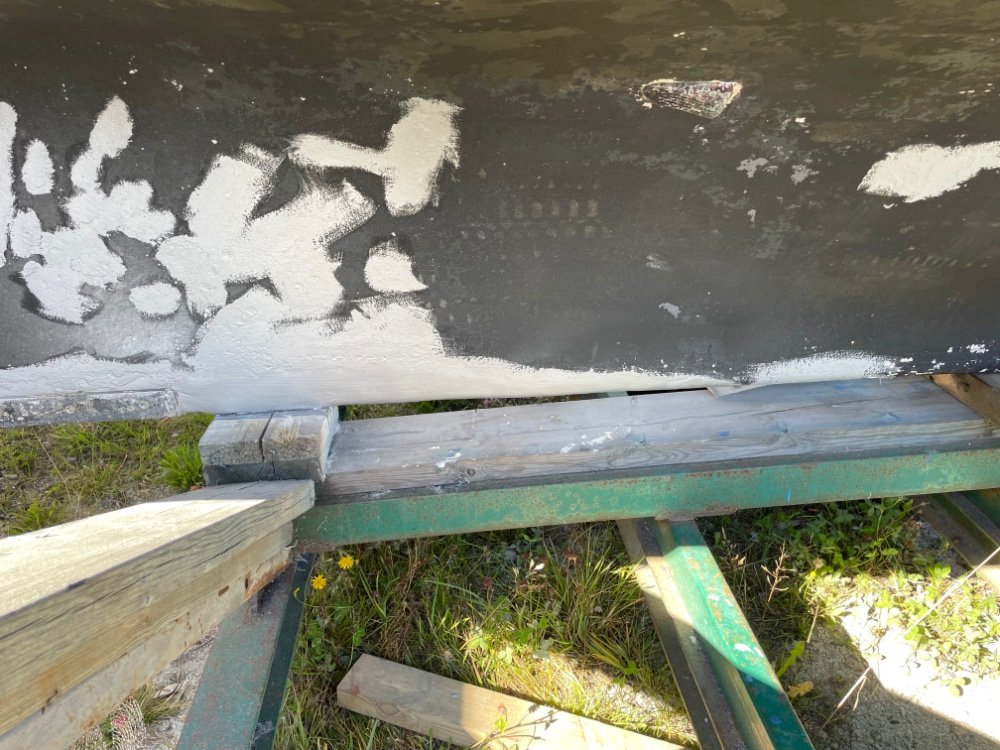

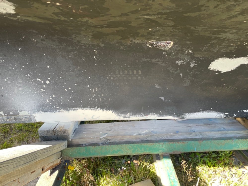

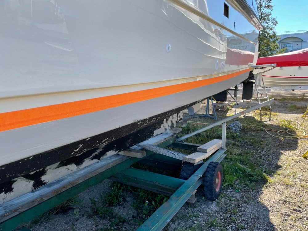

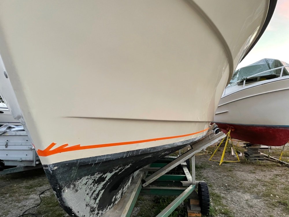

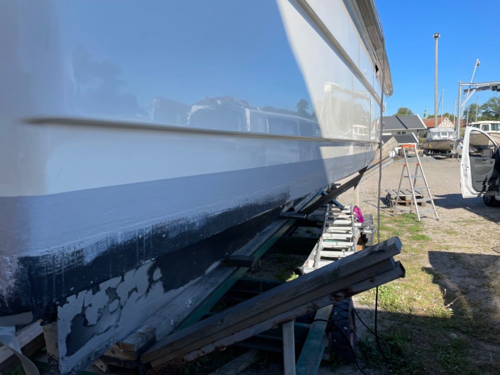

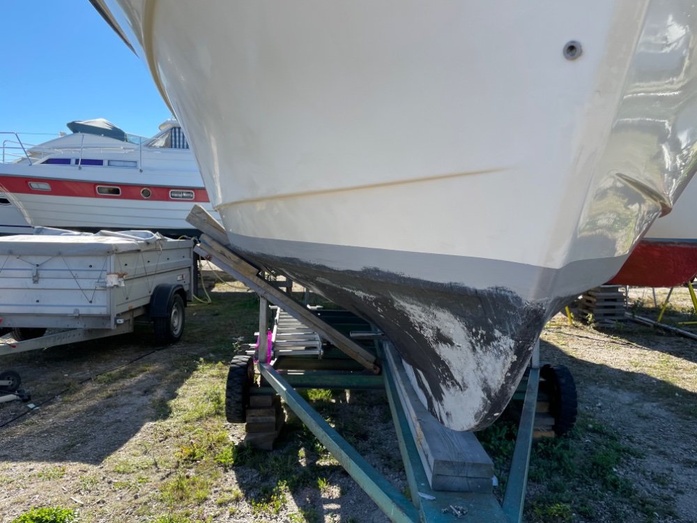

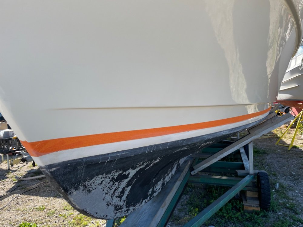

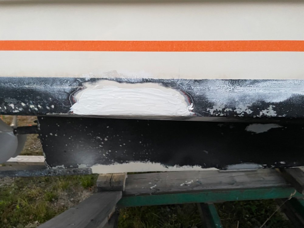

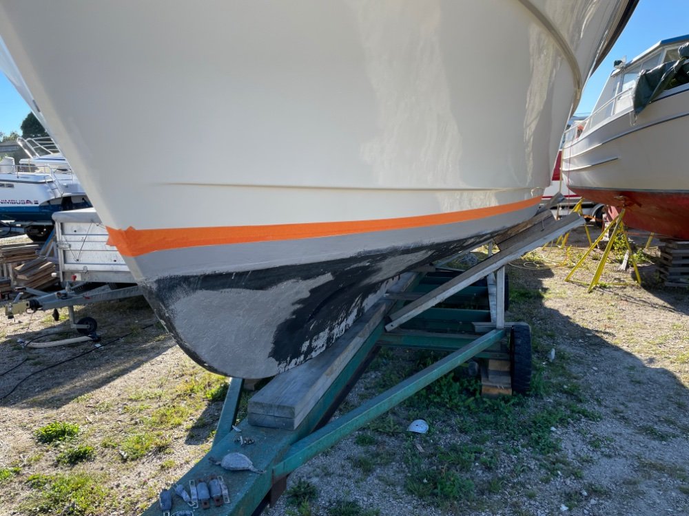

Det har skjedd litt i dag også.
Vannlinja er satt og rep under vannlinja ferdig pusset. Alt er primet og båten er klar for bunnstoff.
Bunnstoff og ruller/penslet ligger i tilhengeren. Jeg er ute av drift fra og med i dag.  Jeg har alt av sink i bilen min. Sink vil være tilgjengelig lørdag kveld. Søndag er det konfirmasjon og mandag blir det et lengre opphold et helt annet sted for min del. Og det varer i fire uker. Så i september er det kun mulig å bidra i helger for min del.
Ny vannlinje satt
Orimet
Lagt på bredere tape og slipt gelcoaten med 60-papir
Primet ny vannlinje
Maskeringstape av med en gang.
Ny tape og klart for bunnstoff.

Tror det er den laveste typen jeg har, men er ikke helt sikker.

Det stemmer :thumbsup: Men grunnen til at de mangler er jo at festet i glassfiberen er ødelagt. Så hvis noen får ånden over seg til å montere nye, så må de settes fast med ei treflis og epoxylim eller noe i den duren.
